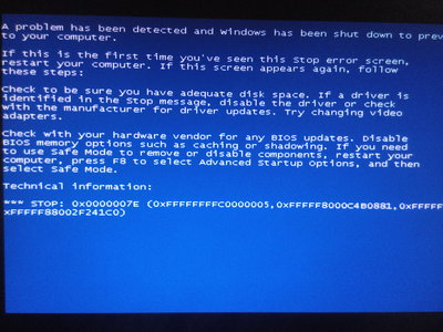

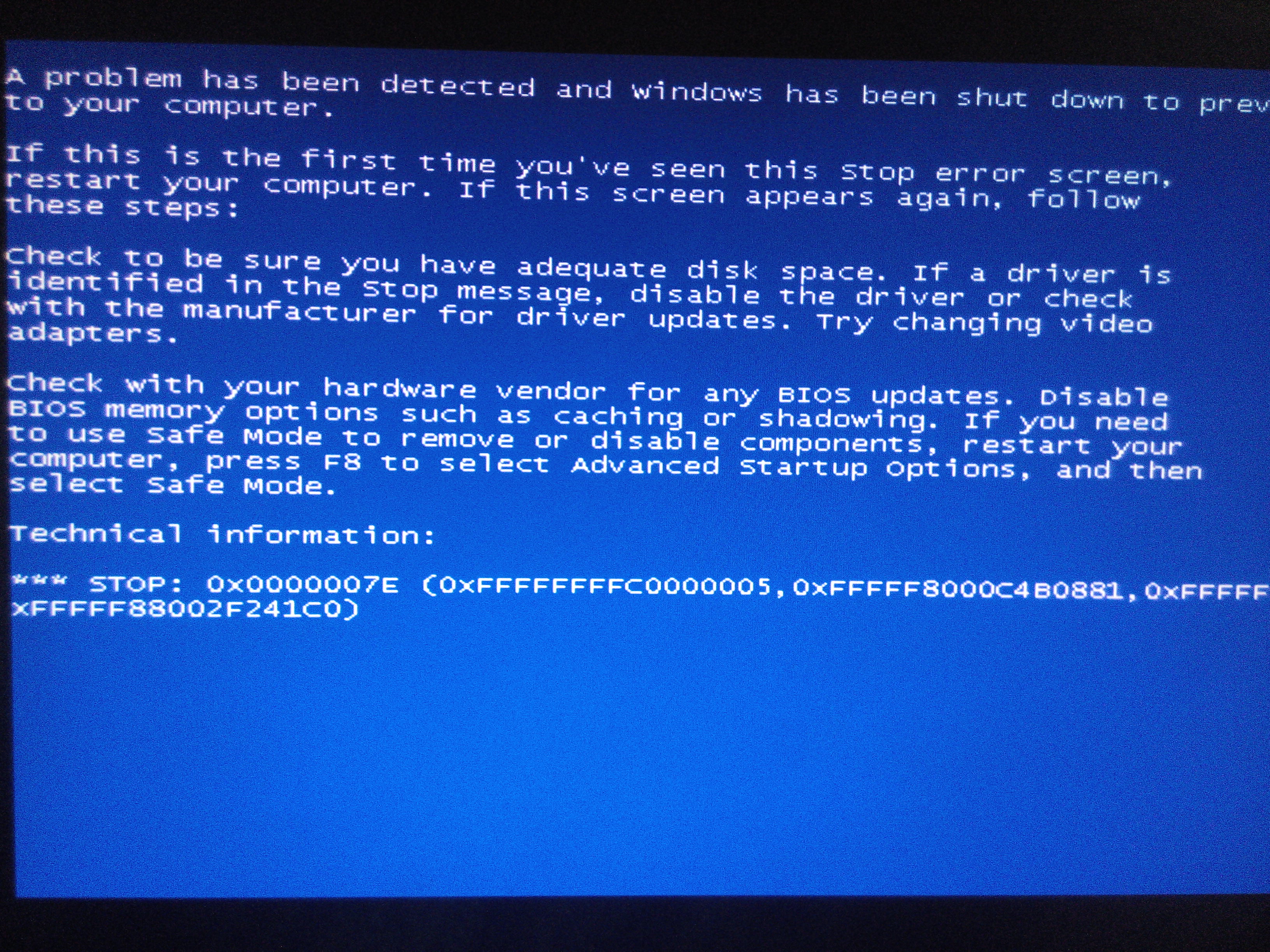

Регистрация: 17.04.2015
igan писал(а):
Правильно сделали, что попробовали. Отрицательный результат - тоже результат. Можете маркировку ваших модулей сюда кинуть?
p.s. А разгон по fsb отключили? Если у вас 105-я шина, то 1600 превращаются а 1700.
Снял разгон, все тот же синий экран. Побегав с бубном еще часика 2 удалось запустить систему на 106, в cinebench проц работает на 2974.75 и плюс 5 попугайчиков(773).
Может кому полезно будет, при разгоне по шине обязательно отключать все что только можно, все процессы и гнать нужно постепенно. По крайней мере, мне показалось это важным.

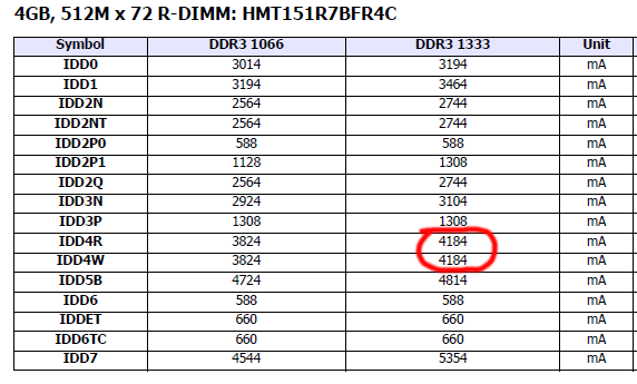

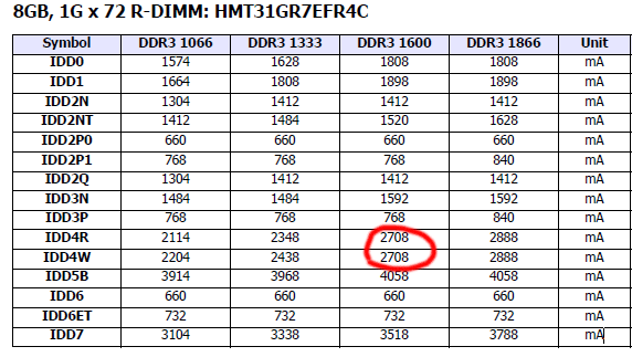

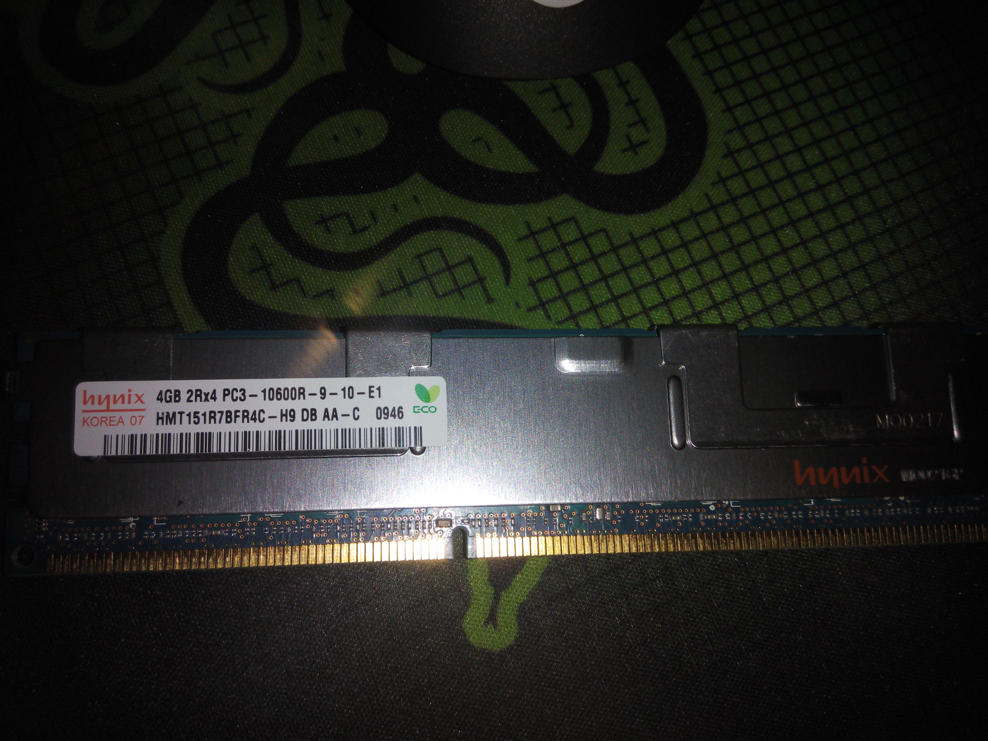

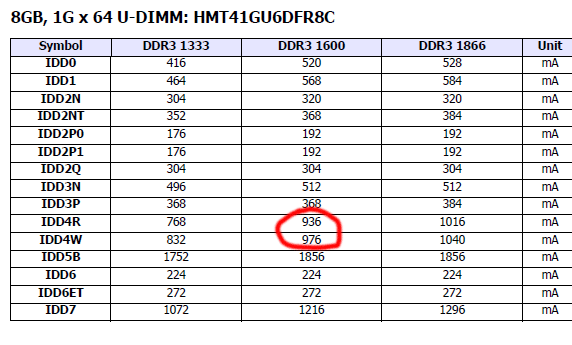

выяснил, греется и еще как, просто надо было мне дочитать спеки по памяти, вот потребление 2-х различных регистровых планок (разных ревизий) и одной небуферизированной Hynix.
Регистровая HMT151R7BFR4C-H9 4Gb 1333Mhz, память в кожухе охлаждения, скрин есть в пред. постах от kroda
Регистровая HMT31GR7EFR4C-PB 8Gb 1600Mhz, память "голая" без охлаждения, я такую заказал.
Небуферизированная (ака простая) HMT41GU6DFR8C 8Gb 1600Mhz, самая посл. ревизия.
Во вложении скрины потребления, IDD0, IDD1,... - это разные шаблоны работы памяти, самым важным, по-моему мнению, являются IDD4R, IDD4W - это последовательное(без повторной адресации) чтение/запись (burst read/write). Большие IDD5B - это рефреш, на фоне остального вызывается относительно редко, только контролером памяти, IDD7 - крайне редкая посл. чтения и разных банок (такое бывает действительно редко). Все остальные шаблоны "жрут" меньше и не так часто исполняется (переходы в standbye и т.п.).
Вывод: регистровая память жрет и достаточно много, прожорливость зависит от ревизии памяти (более новые экономичней), от объема планки и частоты.
Память может жрать почти 5A Карл, 5A! почти 7W на планку.
