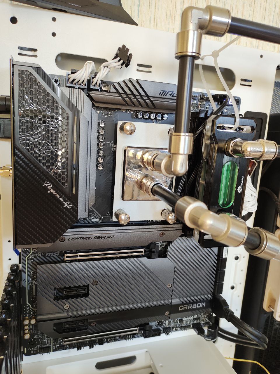

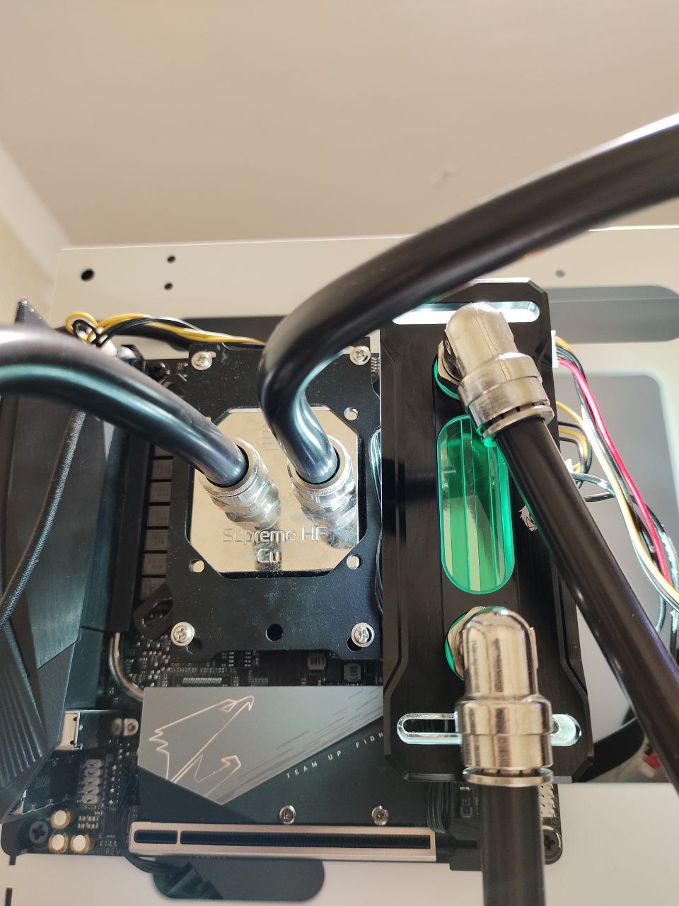

Именно 5700G вновь вернул мне интерес к ПК. С гаража забрал свои старые запчасти СЖО, смахнул пыль с водоблока времен fx8120 и понеслось)
photo_2023-09-27_22-52-23.jpg [ 150.66 КБ | Просмотров: 813 ]
photo_2023-06-10_23-47-55.jpg [ 265.42 КБ | Просмотров: 813 ]
4400 130.jpg [ 527.41 КБ | Просмотров: 813 ]
R7 9800X3D | MAG B650M Mortar Wifi | RX9070XT | M-die 48gb 6000cl30 | RM850x

Двуранги бидаев на 1.55в - вода? wtrl=10 на 4400 прям ништяк, плата 6-слойная наверняка. В целом могуче, как обладатель двурангов 3200сл14 впечатлен. :applause:
зы ага, увидел воду, спойлера не сразу открылись.

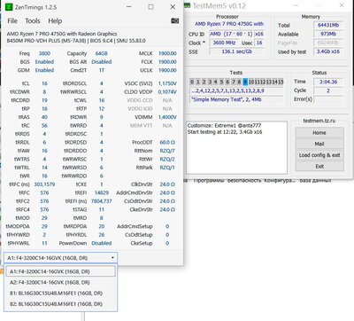

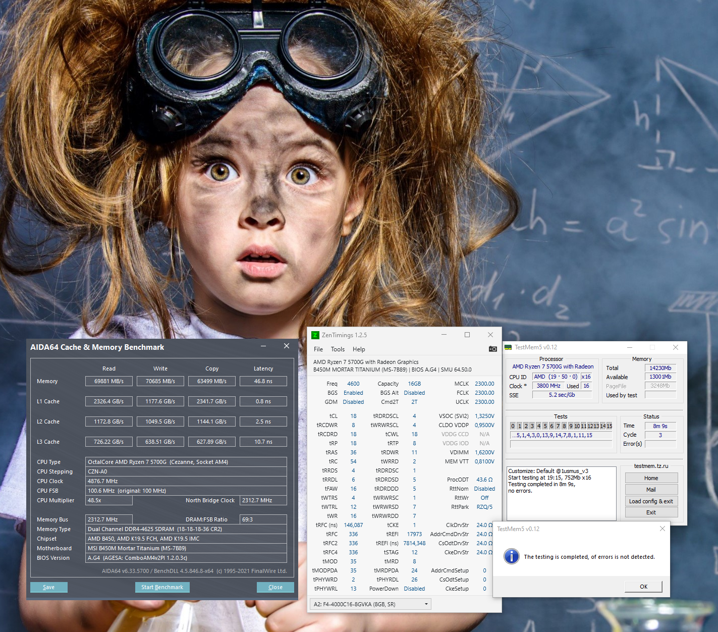

absolut4000cl16.jpg [ 483.25 КБ | Просмотров: 744 ]
Сейчас, правда, обдув заколхозил - надо попробовать, вон и мотиватор подоспел. :D Еще надо попробовать винегрет на 4000 загнать, но тут времени нужно кучу на тесты
11111122.jpg [ 386.41 КБ | Просмотров: 744 ]
usr721 писал(а):
Maloych несколько месяцев назад выкладывал
Это надо в шапку амд-шной ддр4 вообще-то, результат неординарный.
Регистрация: 07.04.2006

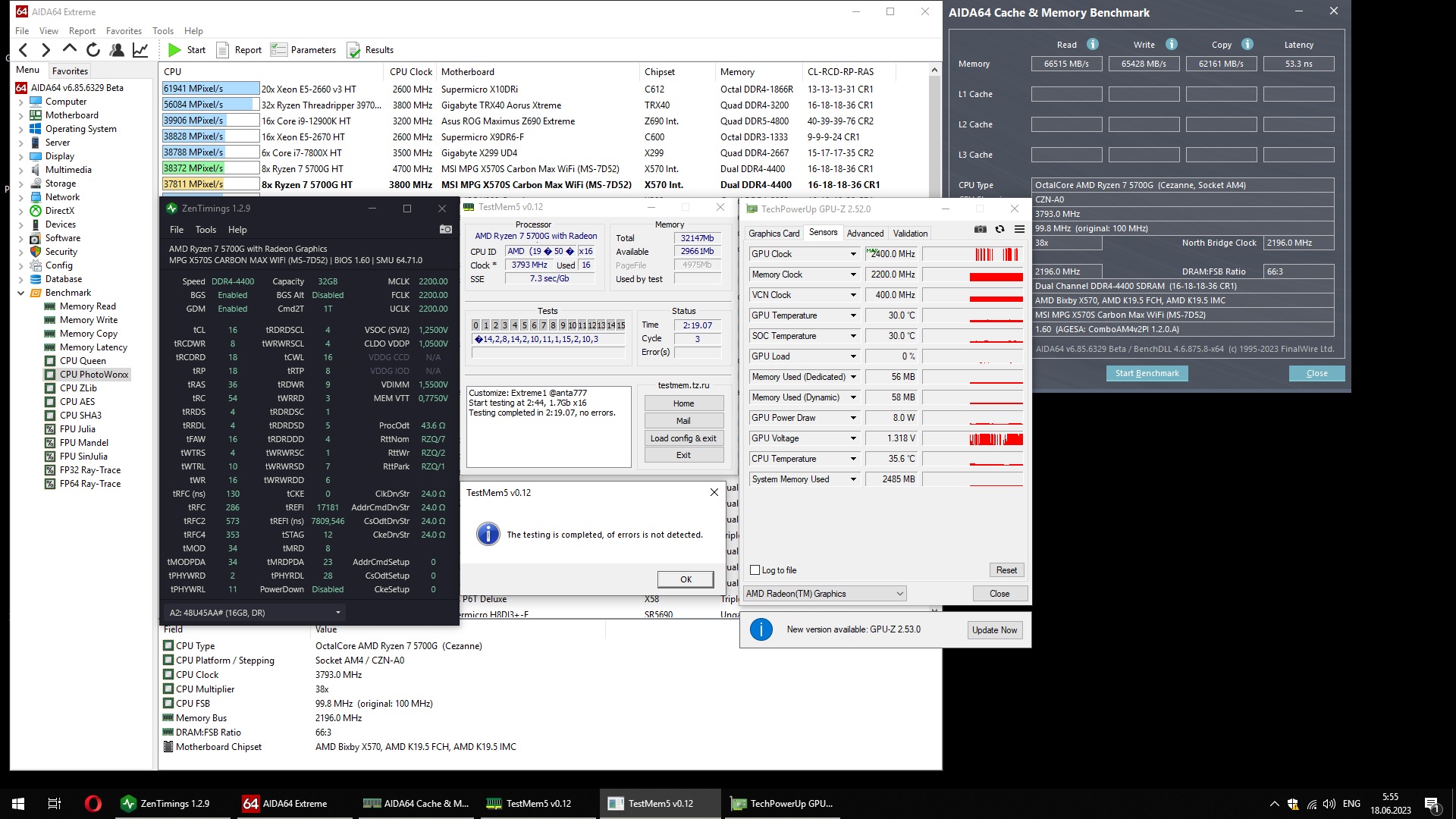

С дискретной картой поехало 4533 при тех же таймингах. Скриншотов не делал, как то энтузиазм к тому времени угас. Это кстати и был предел по КП, дальше не шло.
Нашел у себя вот такой скриншот, этот тест помоему очень модный:
2400 4400cl16.jpg [ 505.02 КБ | Просмотров: 668 ]
