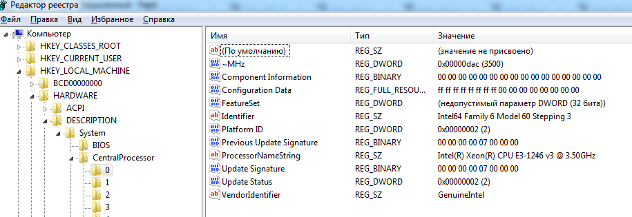

Регистрация: 16.10.2014
DeathBringer писал(а):
iamgreen
Если все так, как Вы говорите, то Вы купили с рук материнку с уже модифицированным BIOS.
Это проверить несложно, нужен лишь скриншот regedit с раскрытым ключом HKEY_LOCAL_MACHINE\HARDWARE\DESCRIPTION\System\CentralProcessor\0
Добрался до ПК. Вот скриншот

iamgreen
Да, в BIOS зашит микрокод версии 0x07
