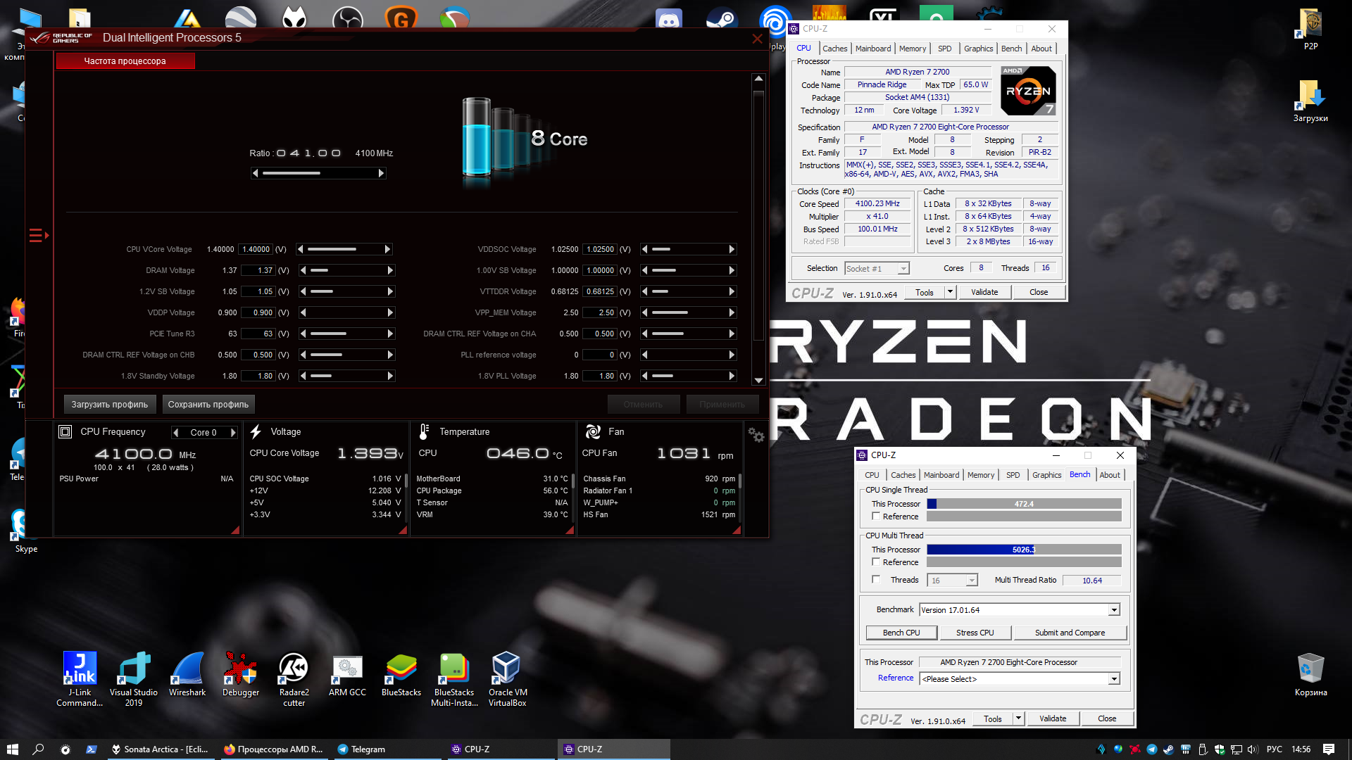

Здарова, форумчане!
Начитался тут результатов разгона и пошел ковырять свой 2700х. Итогом стало 4100 при напряжении 1,35, LLC3, напряжении сокета 1,025, подскажите плиз, адекватный ли это результат? Потому как 4200 не покорились даже при вольтаже 1.4. Это у меня камушек не очень удачный или руки не из того места растут? :D
ЦП: Ryzen 2700x (4100 mhz 1.35v)

tyk-tyk писал(а):
Угу
Печаль, значит буду сидеть на 4100, 1,35 ведь не критичная напруга?

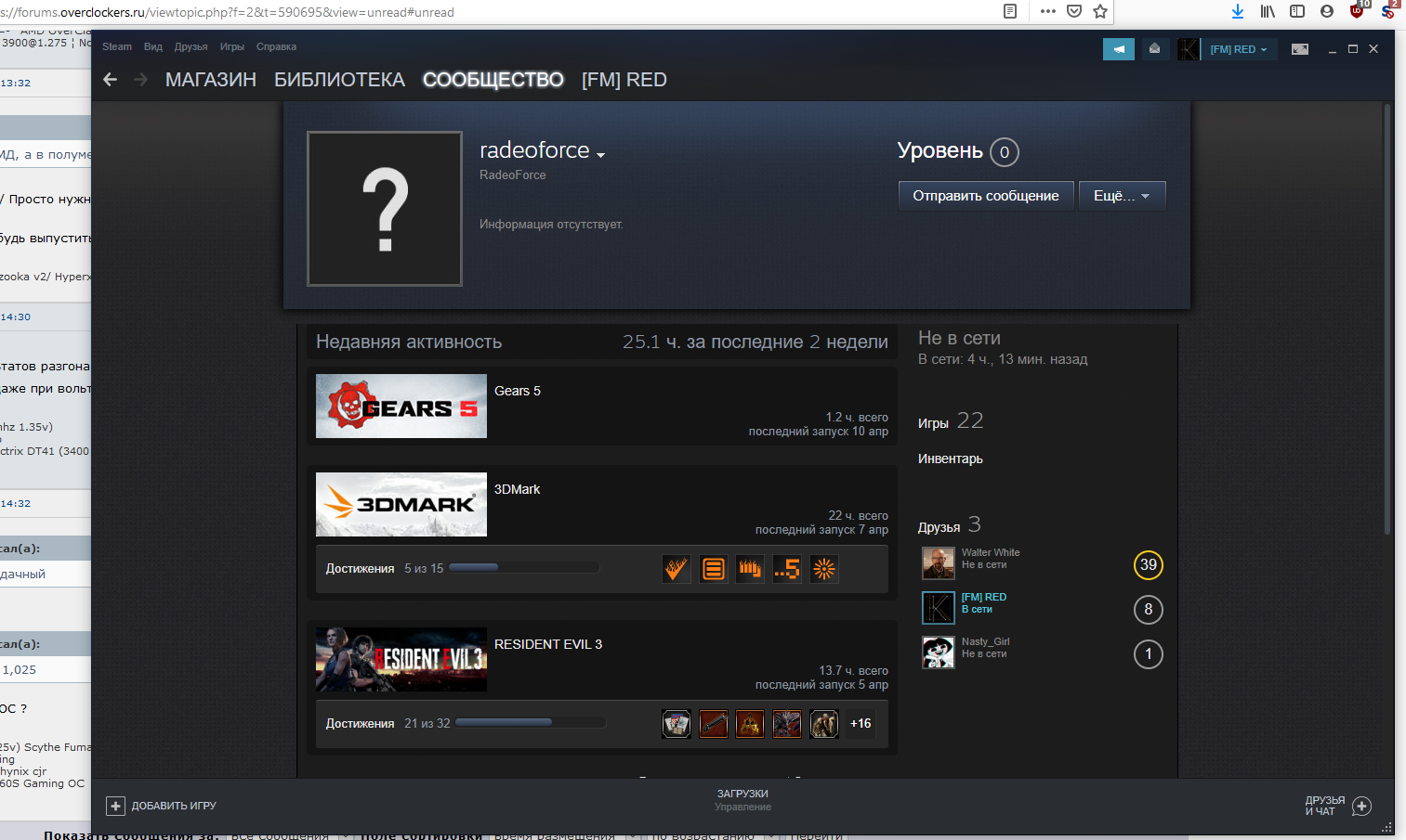

пора бы уже кому нибудь выпустить какой нибудь мемтест в стиме. у меня там уже часов 200 "наиграно". :lol: ачивок хоть заработать.
Вон RadeoForce в 3дмарк играет.
игра года, 12 кукурузных початков из 10
Безымянный (389).png [ 524.44 КБ | Просмотров: 352 ]
Догоняй, пока он все ачивки не собрал. :lol:

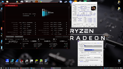

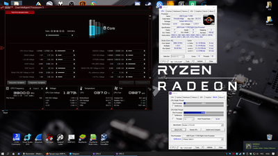

Just do Kartoshka писал(а):
У 2700 и 2700х кристаллы ведь идентичны?
Небольшое отличие во фьюзах SenseMI, которые на заводе пережигаются лазером чтобы различать Х и не Х версию.
А так да.
Добавлено спустя 9 минут 55 секунд:
Для себя разницы не увидел в 3900 или 4100 МГц.
CPU-Z
3900 МГц:
3900.png [ 781.16 КБ | Просмотров: 331 ]
4100 МГц:
4100.png [ 766.01 КБ | Просмотров: 331 ]
