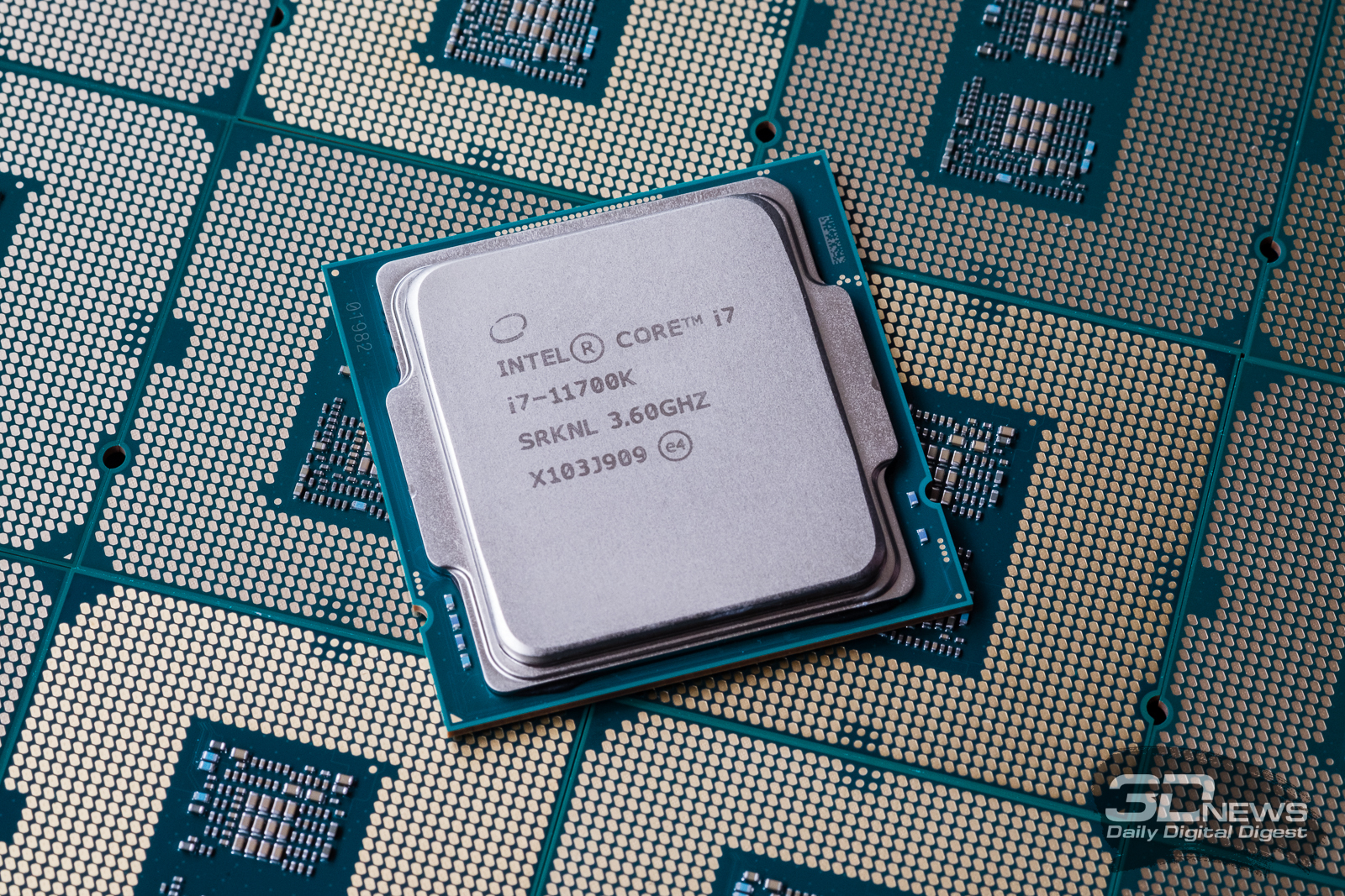

vadimca555 extrime
Надо очень аккуратно из-за смд
сдвигать по этой картинке вверх
11700 delidded.jpg [ 1.97 МБ | Просмотров: 3060 ]
Если двигать в обратную сторону, то крышка сразу снесет смд под крышкой.
по этой картинке - вниз двигаем
_DSF9945.jpg [ 2.95 МБ | Просмотров: 3060 ]
Но очень немного - буквально 1,5 мм, чтобы не снести внешие смд.
Потом переворачиваем и двигаем крышку на штатное место. Повторяем 5-10 раз, пока припой и герметик не разрушатся. Возможно придется внаглую приподнимать. Припой-то разрушится, а вот герметик может и нет.
Из-за громадного чипа лучше обычный феном на максимуме прогреть до примерно 60-70 градусов - когда палец не терпит.

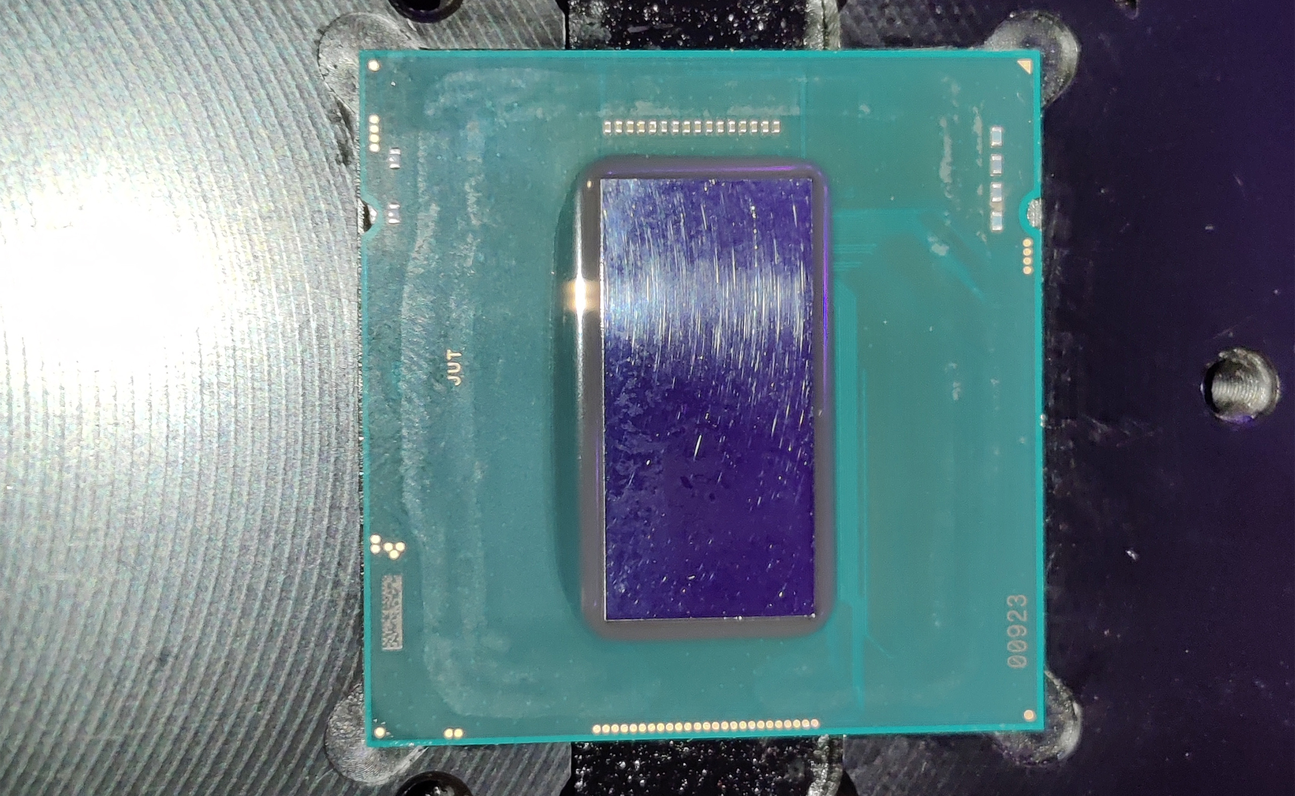

До этого скальпил только процы с пастой, не знаю, это для процов с припоем вообще нормальное явление? Наблюдается неравномерная структура поверхности кристала, будто бы пятно по центру.
На предыдущих фотках оно тоже чутка видно, но там кристал до зачистки, списал на налёт.
Добавлено спустя 2 часа 43 минуты 48 секунд:
Надеюсь это ещё не внутренности кристала?

lionessb
...больше похоже на выпуклость, к примеру, на чипах gpu из-за нее проблематично сделать полное прилегание СО.

lionessb
Просто протёр по середине, надо равномерно...

Регистрация: 22.12.2012
Или не дотёр.

А вообще ничего страшного. На кристалле есть несколько технологических слоёв для пайки. Вот lionessb немного их протёр.

Я боялся что нарушил ровность поверхности кристала по центру когда зачищал въевшиеся остатки припоя, пока не приложил линейку и не увидел что центр прилегает плотно а ближе к краям небольшие просветы, так что думаю хуже от протёртого центра точно не будет (материнки для проверки на работоспособность пока так и нет)
