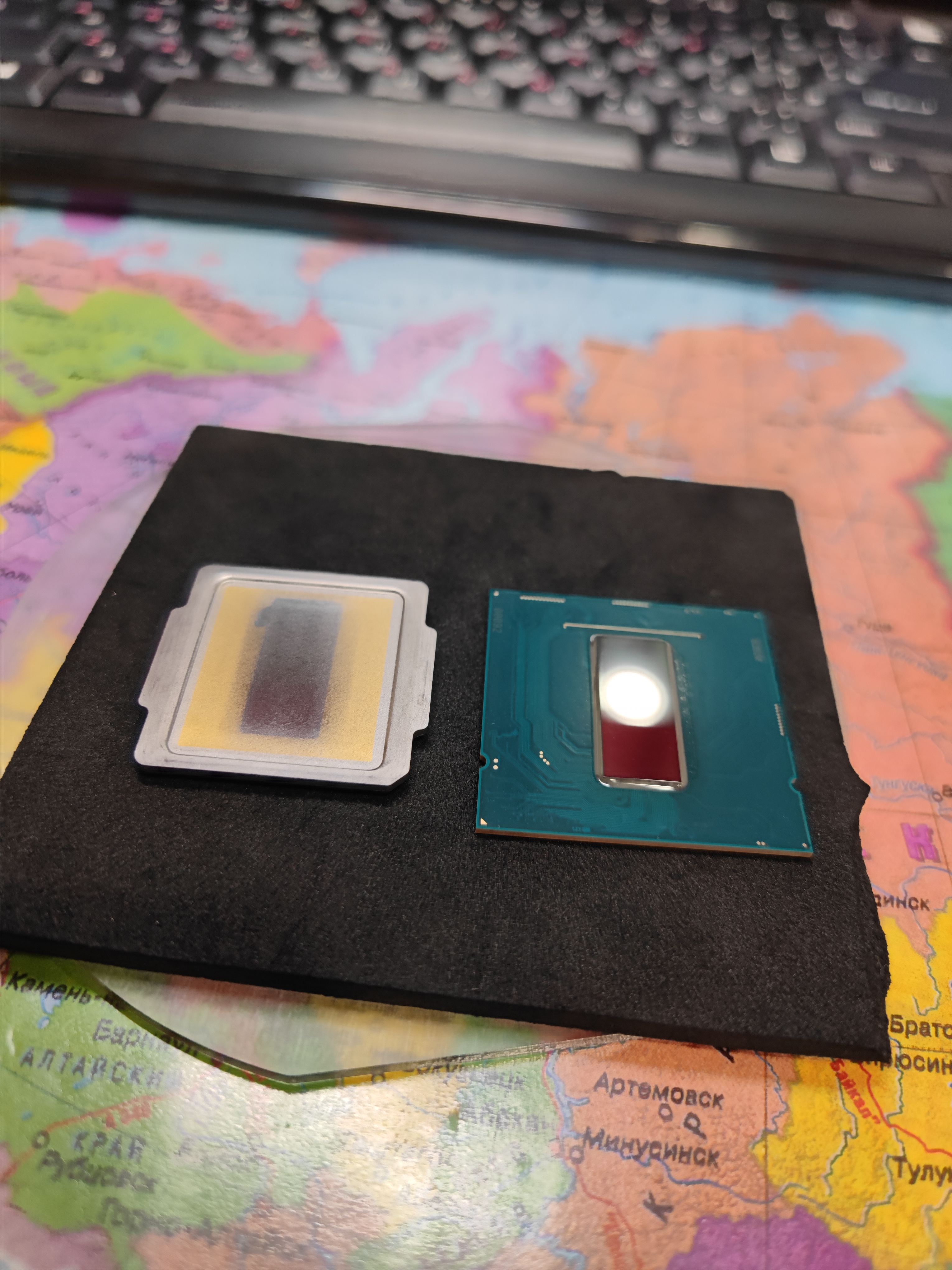

lionessb
10600k
61651
10900k
1663582479314.jpg [ 3.98 МБ | Просмотров: 1497 ]

А кристал как и чем зачищался? И сколько времени ушло?
Из всего что перепробовал (для удаления въевшихся остатков после растворения основной массы припоя ЖМом) либо не счищает либо счищает но царапает и матирует кристал
Добавлено спустя 9 минут 11 секунд:
И ещё, по поводу удаления герметика, единственное чем получилось идеально зачистить без каких либо остатков это бензин + зубочистки. Надрезается под углом чтоб получилось остриё набирается бензин в шприц, капается и соскабливается пока бензин не высохнет. Получается как на фото но оч. затянуто по времени (около 2-3ч только очистка подложки с крышкой занимает. Более быстрых методом с таким же результатом на выходе не существует?

lionessb
Первоначально герметик счищаю пластиковой лопаточкой, когда для пластилина, когда лопатка для разбора телефонов.
Далее зубочистка, без бензинов/спиртов, просто зубочистка, аккуратно. Когда остались от герметика просто следы, могу влажной салфеткой пройтись, и даже с изопропилом, тончайший слой он дотрет, на толстый слой влияет, на мой взгляд, почти никак.
Припой лопаткой же очень толстый слой убираю, стараясь не касаться самого чипа.
Далее ЖМ (любой), смачиваю и тру ватными палками, периодически убирая и нанося по новой. Минут за 7-10 остается только въевшийся припой.
Его оттираю ватными палками/дисками с помощью пасты Грин Витч от Сайберблада. По факту это жидкая зеленая паста от Флитц
https://www.onlinetrade.ru/catalogue/ak ... 94911.html
Есть по 50 мл, у меня и она имеется. Возможно, гринвич и немного измененная паста, но по виду не особо отличишь, гринвич первых версий только что расслаивалась у меня на жидкую фазу и зеленую :D
Минут за 10 трения, в принципе, все можно оттереть . Уголки - самое сложное, но это не принципиально.
Кристалл, кстати, может быть поцарапан слегка и сдвигом крышки, там, где припой пошел скользить по кристаллу. Тоже не критично, к тому же, такое редко бывает.
Проц закрепляю на акриле и мягкой подложке скотчем, видно на фото. Скотч же маскирует текстолит от воздействия.
И да, крышка точно так же чистится, маску скотчем тоже делаю, далее лопатка аккуратно, ЖМ, паста.
