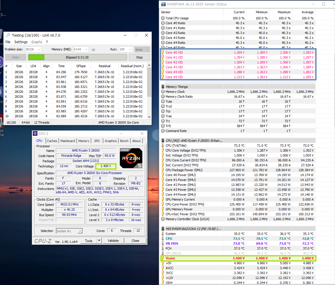

Похоже мы говорим о разных показателях. У меня на метеринке регулируется только "cpu core voltage". В CPU-Z он отображается как "core voltage". А ты похоже имеешь ввиду напряжения на сами ядра - "CPU VID". Правильно?
Я же читаю эту тему и люди выкладывают скрины CPU-Z у них Core voltage значительно ниже. Выходит, что амд не рекомендует превышать 1.35в именно на CPU VID? А удачность образца определяется наименьшими просадками CPU VID относительно CPU CORE VOLTAGE? Или условно удачный образец настолько удачен, что при 1.35в его ядра способны работать на 1.11в без сбоев?
Тогда вопрос назрел. В этой теме приходили к выводу, что уровень ЛЛС должен быть настроен так, чтобы в нагрузках напряжение шло на спад. Дак вот, если задать "положительный" ЛЛС1 или ЛЛС2, то напряжение на CPU CORE VOLTAGE будет увеличиваться в нагрузках, но напряжения на ядрах CPU VID все равно будут уменьшатся в нагрузке, но меньше, чем при "отрицательном" ЛЛС. Допустим ли такой вариант(я имею ввиду "положительный уровень ЛЛС")? :?:
Ну и скрин приложу. Это полный сток.

d1shd Нужно смотреть SVI2 TFN. У тебя там 1.306 с просадкой до 1.287.
Т.е. можно игнорировать "cpu core voltage" и поднять его вплоть до 1.445в, чтобы SVI2 TFN был около безопасных 1.35в?
Не правильно. Я именно о CPU core voltage SVI2 TFN.
Нет, она именно про core, VID это совсем другой показатель это то что запрашивает конкретное ядро, он может быть как выше так и ниже, я бы на него совсем не смотрел.
Да.

Вот скрин с таким же напряжением, но частота чуть выше
50460

Тоже же MSI! VCORE сколько стоит?
в биосе 1.3

Выходит, у тебя разница VCORE и SVI2 TFN минимальна. А у меня почти 700мв куда то уходят. Видимо в этом и заключается разница в удачности образца. У тебя CPU+SoC Power 121w, а у меня аж 153w. :crazy:
Что же это получается. Можно делать уровень ЛЛС такой, чтобы VCORE увеличивал свое напряжение в нагрузке, главное, чтобы SVI2 TFN проседал и не превышал 1.35в в нагрузке.
Фигово конечно. Специально решил переплатить за 2600х, чтобы увеличить свои шансы на победу в лотерее, и все равно проиграл. :cry:
Не задирай ллц. А то в жесткой нагрузке будет накидывать, и будет стабильно, а при слабой или средней нагзузке, игры, например, будет недовольтаж и зависон. Делай небольшую просадку в линксе 0.02 - 0.05. Если нестабильно, лучше добавь VCORE чем ЛЛЦ
Так в чем проблема? Гони дальше, запас по температуре есть.
Проблема в том, что похоже запаса по напряжению нет. Для стабильных 4.1ггц мне нужны просадки SVI2 TFN не ниже 1.300в под линкпаком. В играх напряжение держится на 1.350в - 1.375в. Во время теста CINEBENCH 1.31-1.33в. Линкпак - 1.30в.

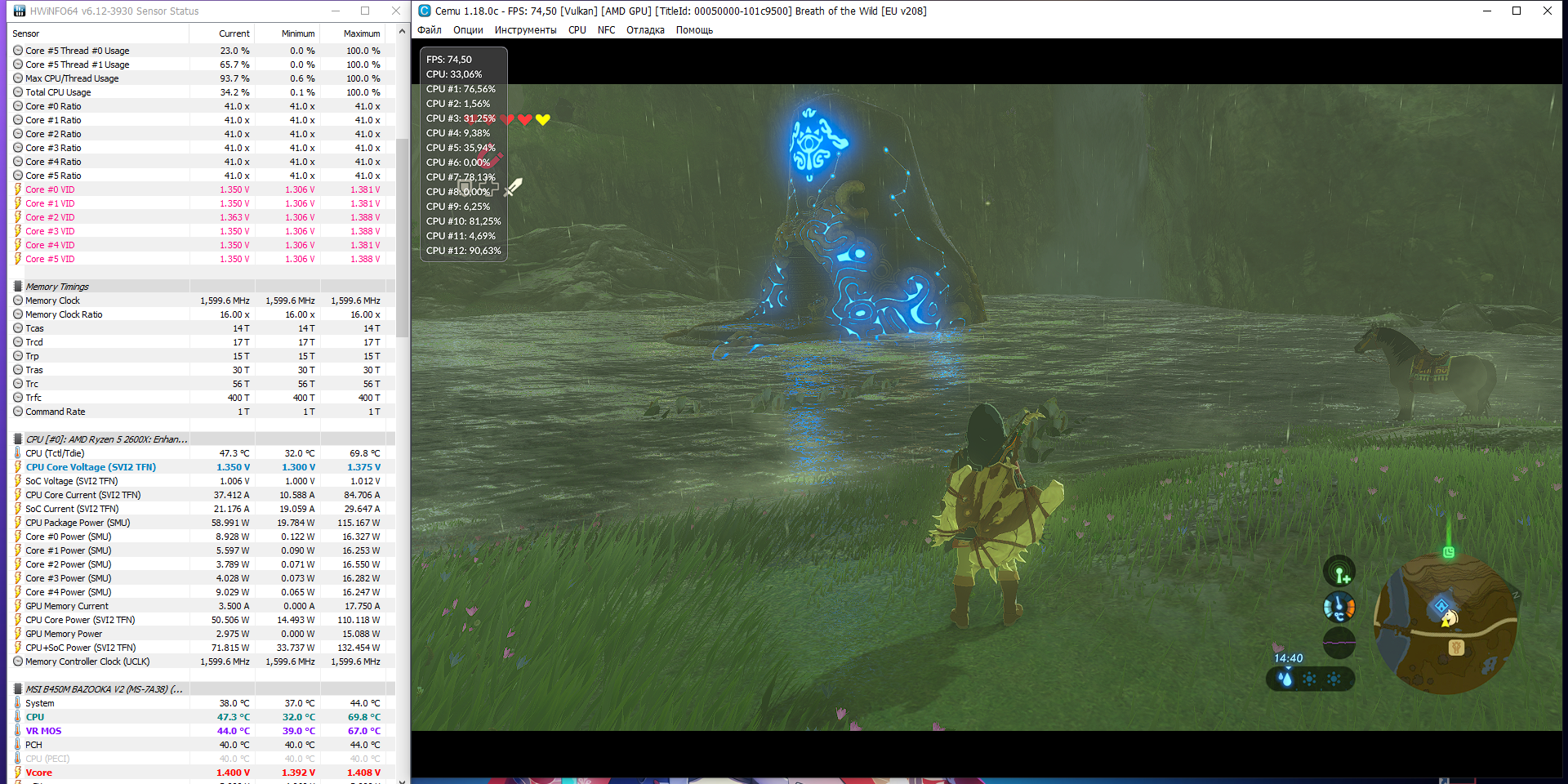

А так, похоже поймал почти "путинскую стабильность" с множителем 41.00, ЛЛС2 и оффсетом -0.0125. Пробовал задирать VCORE и LLC4. Тоже самое. Похоже это уже недостаток материнки, слишком большие шаги напряжения в настройке.
Вот например зельда, хорошо нагружает некоторые ядра, но их напряжение не падает ниже 1.35в, так же, как и SVI2 TFN. В Ватч Догс 2 тоже самое, но там уже 50% нагрузка на ЦП.
И как определить, это "малые токи" или уже на износ?) После скольких % нагрузка считается серьезной?)
Ну так настрой ллц, чтобы в играх 1.32, в линксе 1.3. у меня примерно так.
R7 5800X3D (CO -30) // B550 AORUS PRO V2 // Micron Rev. E. 32GB (2x16GB)@3600 // RTX 4070 SUPER // 2560х1440 180гц
Регистрация: 30.04.2019
В этом то и прикол что никак. 1.400 vcore + LLC2 = 1.41 vcore + LLC3 = 1.42 vcore + LLC4 и т.д. Слишком грубые шаги ЛЛС и напряжений. От перемен слагаемых сумма не меняется. Задранный до 1.4в+ VCORE, даёт 1.4в на SVI2 TFN в простое.
Кстати, в полном стоке происходит тоже самое. Выходит амд задрали напругу по умолчанию. Или безопасность этих 1.35в подразумевает под собой полную нагрузку... типа рендера видео, стриминга и т.п.
Ну да, при высоком токе. Если сидеть на рабочем столе, то и 1.5в безопасно.
