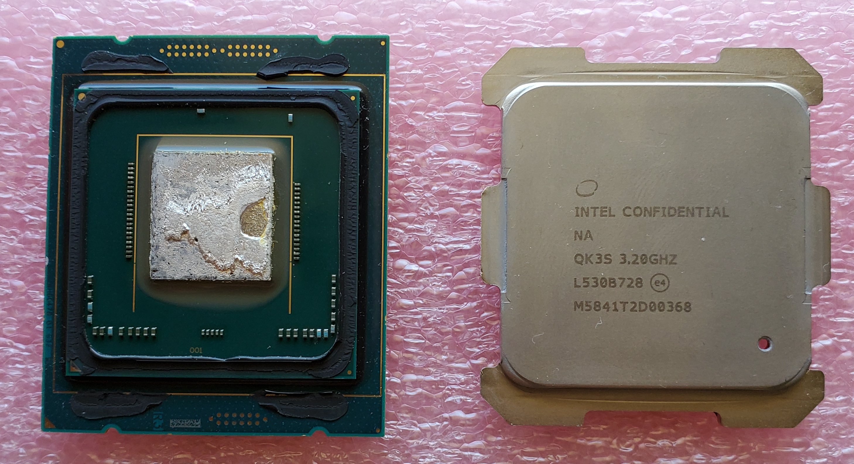

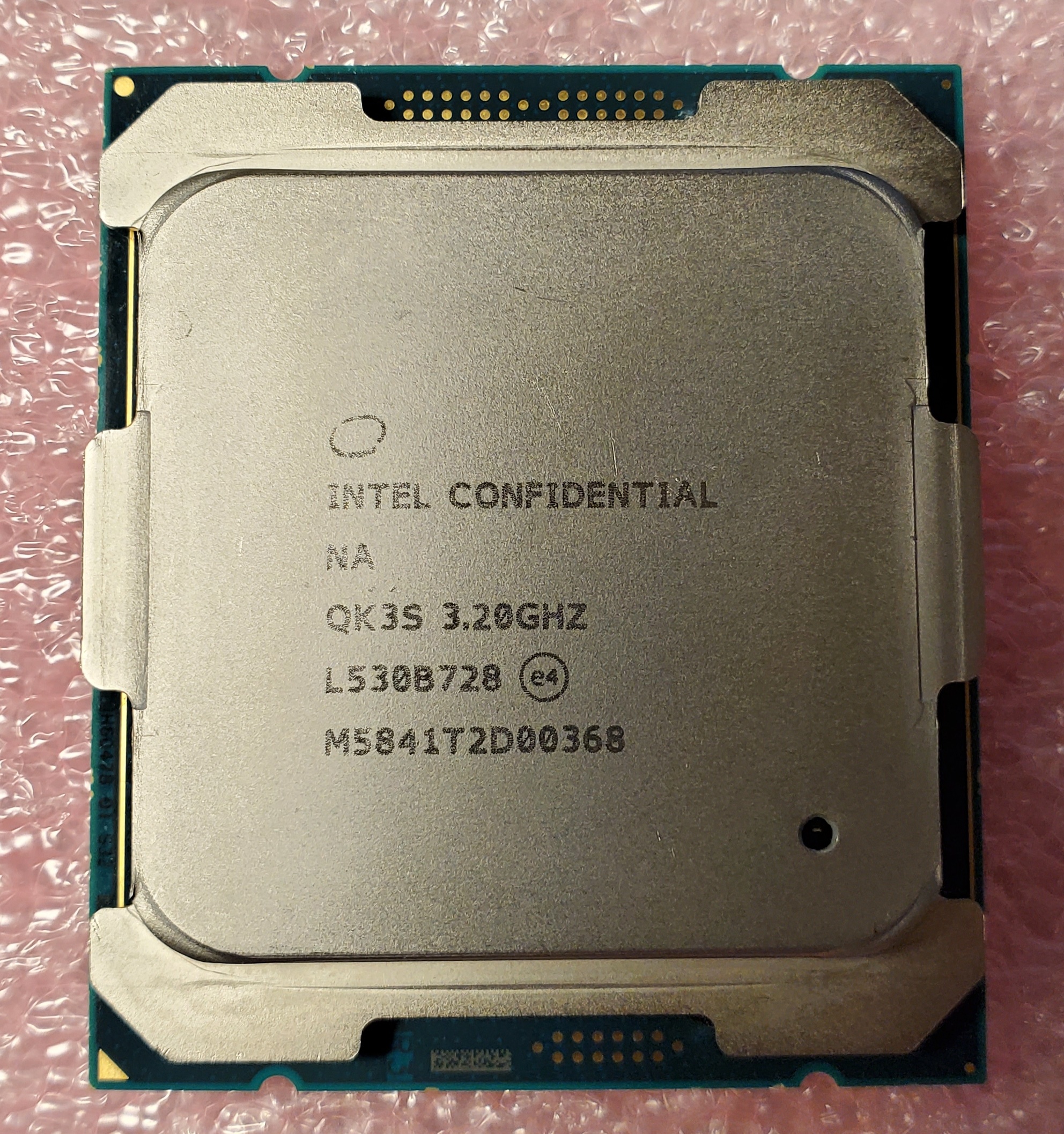

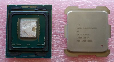

Почему HWMonitor показывает такую большую разницу температур по ядрам в стресс-тесте аиды64 ?
Между самым холодным и самым горячим разница 30°C.
А также он показывает перегрев. С куллером всё в порядке.
Но если прям на ходу вырубить питание, поднять кулер и потрогать процессор пальцем, то он чуть-чуть тёпленький.
Ядра чередуются, чётные горячие, нечётные холодные.
Поставьте диагноз плз, крышка не контачит или термодатчики врут ?
Проц восьмиядерный инженерный образец бродвелла 2011-3 c незаблокированным множителем, достаточно редкий. Что-то типа i7-6900K с работающей коррекцией ошибок если ECC память вставить.
Говорят 2011-3 не скальпируются или всё же можно его скальпировать ? В инете видел только одно видео от немецкого оверклокера где он скальпировал i7-6950X.

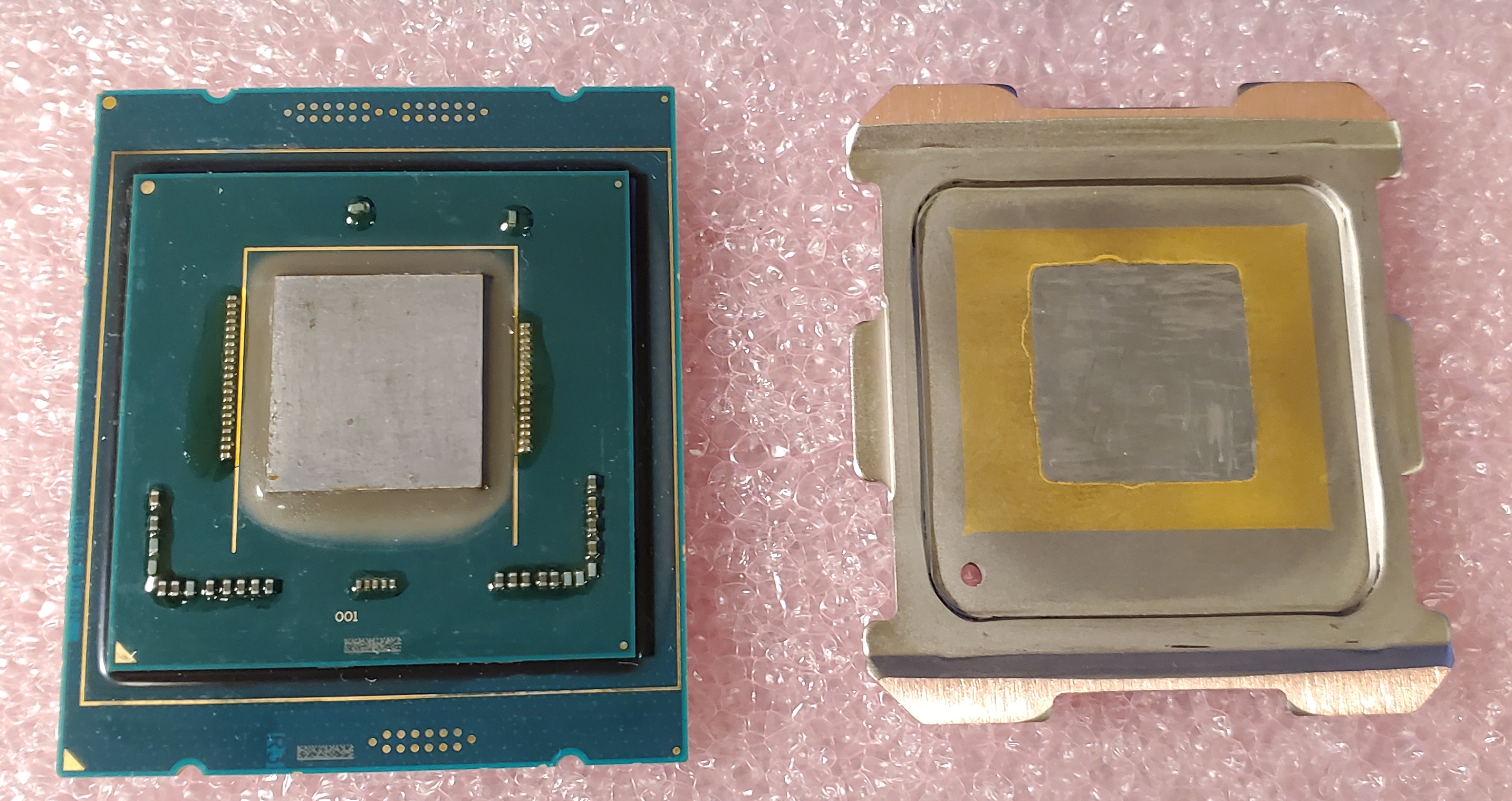

Штош. Даже спустя столько лет хладомазь от интеля не перестаёт веселить)
На этот раз Core i5-4670K Haswell. Купил для медиакомпа с маленьким корпусом, поэтому важен вопрос охлаждения.
Всё как обычно: сначала режу герметик лезвием под крышкой, одновременно поливая спиртом, затем в скальпатор, но и без него легко бы крышка снялась. Далее лак на деталюшки слева.
Потом мажу ватной палочкой и на ядро и на крышку ЖМ-6 десятилетней давности) В конце клею на красный герметик Абро. Ночь сохнет в сокете.
Тест
4670K@4500/1.25V
Asus Maximus VII Gene 1150
Gelid Slim Hero 1600 RPM
КПТ-8
Мерил по одному самому горячему ядру. Стресс-тест Аиды64.
До скальпа 85
После 69
В простое температуры примерно одинаковые ~ 35
Очень доставило, как после 60 перестало расти. Кароче рекомендую)

kurtzyftw писал(а):
Градусов 10 реально снять ?
реально. Или даже более. У меня на кастоме около 15 гр снялось на 10900к.

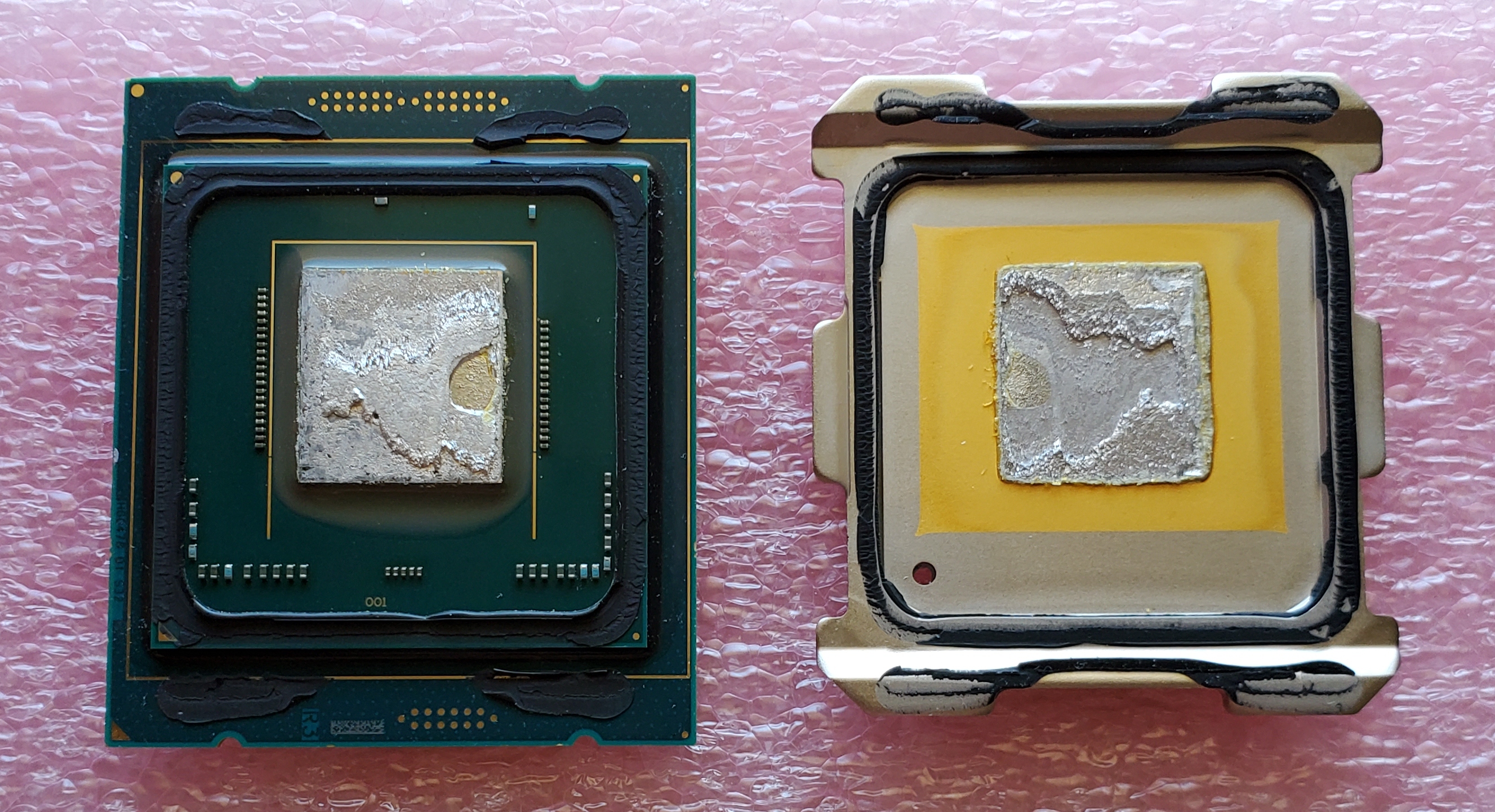

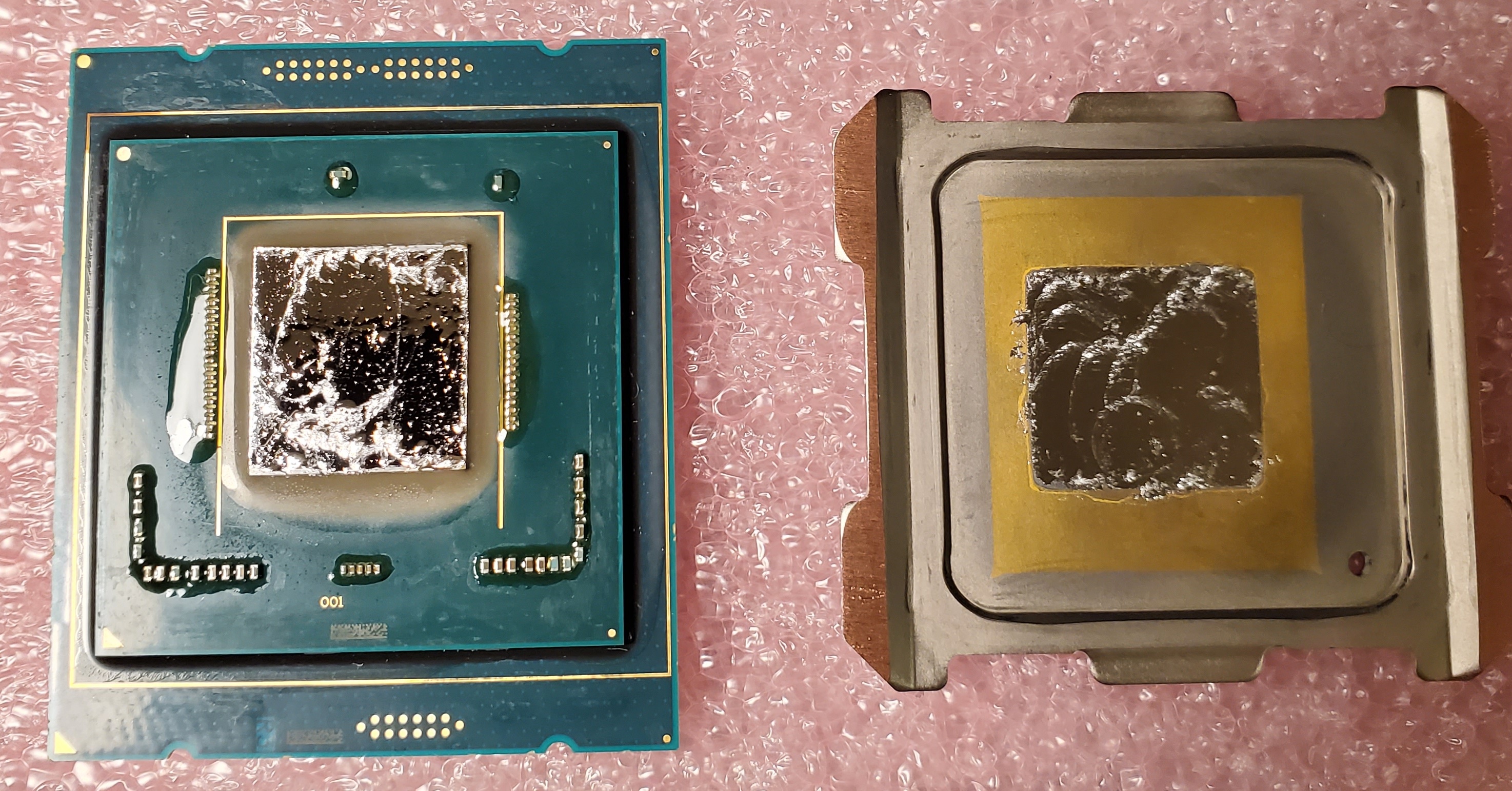

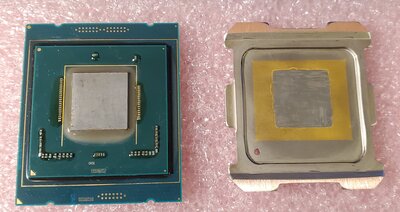

Я бродвелл скальпировал. В Аиде64 на 4.2GHz на четырёх галках до 100ºC больше не дотягивает. На одной галке (Stress FPU) всё равно 100 показывает.

eugene159 ЖМ так и наносил - на не полностью удаленный припой?
Это не есть хорошо.
Регистрация: 25.11.2020
Это не есть хорошо.
полностью удалил как с крышки так и кристалла, до абсолютно гладкой поверхности
CHiCHo писал(а):
тогда странно. Возможно, тоже лучше сделать перескальп и чуть добавить ЖМа.
Я думаю этому процу уже ничего не поможет. Он такой есть. У него по встроенным датчикам половина ядер холодная, а половина горячая.
После скальпирования стало заметно лучше, раньше он на четырёх галках в 100 упирался уже на 4 GHz, а сейчас только на "Stress FPU" упирается и на 4.2 GHz. И разницы по температуре в 20 градусов между чётными и нечётными ядрами больше нет. Теперь только 10.
