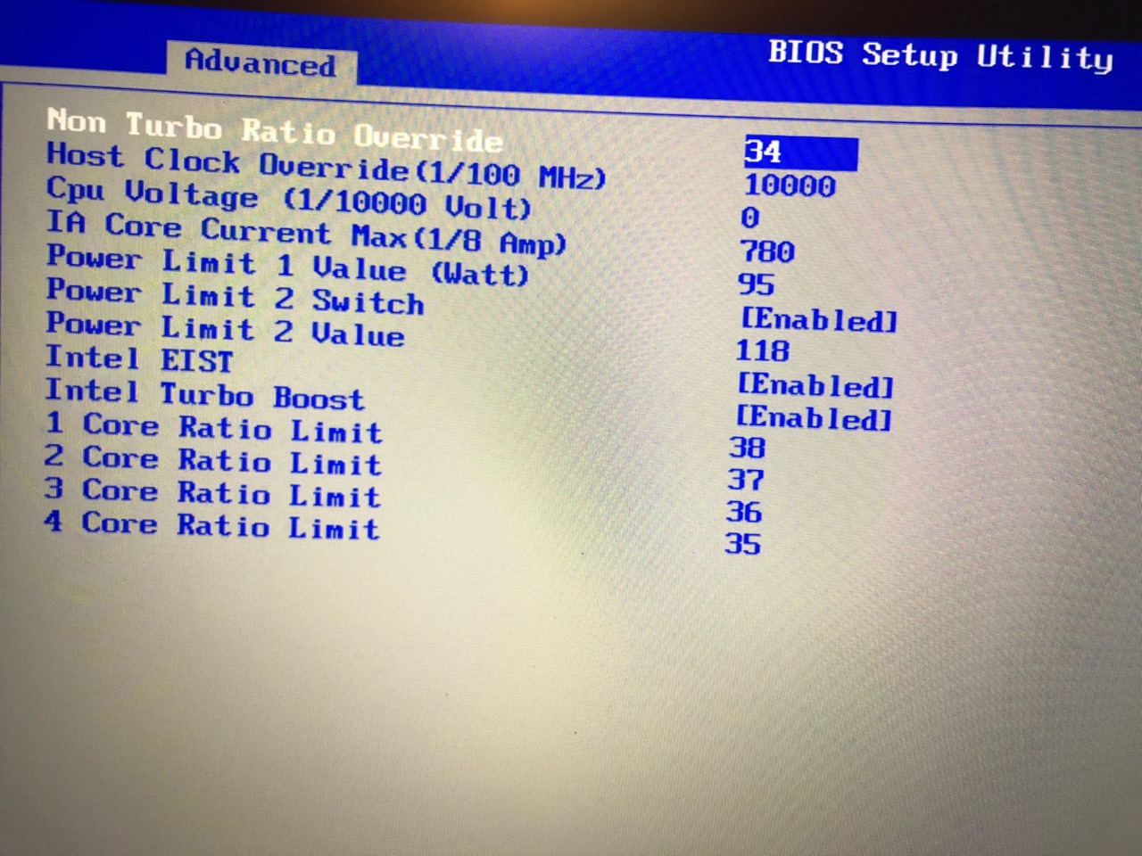

Здравствуйте, не могу разогнать процессор i7 2600k, в приложении загрузил свой конфиг
Суть такова, что если я в биосе вырубаю турбо буст то разогнать вообще не получается, а если с ним и ставлю значение допустим 4,5гц, то когда ставлю стресс тест, то процессор работает на 3,9гц (при этом когда сижу в браузер то в HWINFO он выдает 4,5 гц). Температура при стресс тесте макс 70 градусов была.
Напряжение вообще выставить не получается скрин приложил своего биоса и всех настроек, что есть в нём
Нормальная работа в рамка стокового TDP. Power Limit на максимум ставьте и частоты не будут падать в сложных нагрузках, но возрастет температура.
Бабник.
Регистрация: 16.02.2009
Фото: 12
secondlife86 в стресстестах слишком большая нагрузка, разогнанный процессор не стоит там гонять, можно и мать спалить, особенно если питальник без охлаждения и мало фаз.
Регистрация: 22.04.2020
Power limit стоят обе на макс (500) и всё равно гц не на макс, и в играх тоже не на макс гц проявляет, хотя температура процессора 55-60 градусов

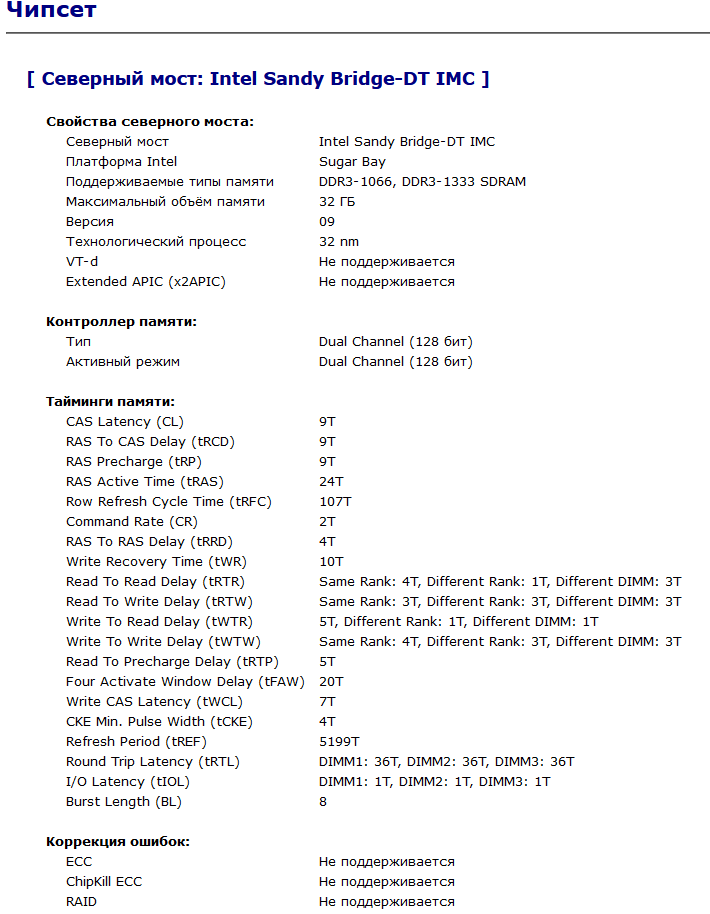

Парни, расклад такой, может подскажет кто, куда «копать»?
Имею процессор i7 2700K, разогнан до 4,8ГГц при напряжении 1,37 вольт. Работал стабильно. Стало интересно возьмёт ли 5ГГц. Решил идти понемногу. Выставил множитель 49, поднял напряжение до 1,38. Перезагрузил компьютер, словил черный экран. Попробовал ещё раз – тоже самое. В БИОС попал только после вытаскивания батарейки. И вот что выяснилось! Материнка не даёт увеличить множитель выше дефолтных 3,5ГГц. Оперативную память мать видит только два слота из четырёх (1-3 или 2-4). По отдельности все планки и слоты работают – проверил. И вместо стоковой частоты 1866МГц, мать видит только 1333МГц.
Сам комп при этом на частоте 3,5ГГц и оператива 1333МГЦ работают без замечаний. Не пойму что сгорело или подгорело?
БИОС перепрошивал, батарейку сменил на новую, визуально на матери прогаров нет, ножки в сокете целые.
Конфиг:
Мать - ASRock P67 Extreme4
Проц - I7 2700K
Видло - Palit 1080
Память - 4х8 1866МГц
Питание – Thermaltake 700w
Регистрация: 25.06.2012

В биосе покопайся, настройки сбрось и т. п.
Регистрация: 02.09.2009
Откуда: Мухосранск
Фото: 6
perduza запиши видео на мобильный телефон с биосом и залей.
какой то уникальный глюк, проц в биосе правильно определяется?
попробуй разгон через ПО
Регистрация: 23.05.2020
https://yadi.sk/i/OnAWiICxr5k6gQ - ссылка на Яндекс диск.
Процессор определяется корректно. На видео в биос видно 2 планки, но по факту стоит 4 планки. По шине разгон доступен на видео это видно. Биос сбрасывал неоднократно, использовал так же перемычку для сброса. Устанавливал в эту мать i3 3220, частоту оперативной памяти определяет как 1600МГц (выше не может конструктивно). Но в биос видно так же 2 планки из 4-х. Какой прогой лучше воспользоваться для разгона?
Откуда: Мухосранск
Фото: 6
Думаю стоит сходить в платный сервис, сейчас у них бесплатная диагностика неисправности и берут деньги только за ремонт, скорее всего в асроке снова что то сломалось (у меня подохло 2 из 3 платы асрока + 1 из 1 у знакомого).
Если дёшево починят, то так и останешься.
Если дорого, продашь память и проц и переходи на i5 10400, как раз оптимально для карты 1080.
Если вариантов больше не подкинут, так и сделаю. Спасибо!
