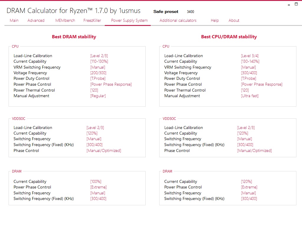

Кстати по поводу електропитания я вообще дубовый, где это ставить ? так же смущает вот это в калькуляторе, куда это все вводить ? я только ллс нашел, мать msi B450 Gaming plus max
1212111.jpg [ 168.34 КБ | Просмотров: 606 ]
Регистрация: 09.11.2016
Фото: 71
Pa4an, большинство из этого находится в БИОС зачастую в разных вкладках. Вам нужно просто либо гайд от материнской платы посмотреть либо полазить там пол часика с этим вот скриншотом. Что то в питании, что то в продвинутых настройках. В общем нужно искать, зависит от материнской платы.

нету этих параметров, я облазил уже весь биос
значит в мси не посчитали нужным выводить данные параметры в биос, у меня на матери от Асрок тоже нету некоторых параметров но тем не менее все неплохо гонится
