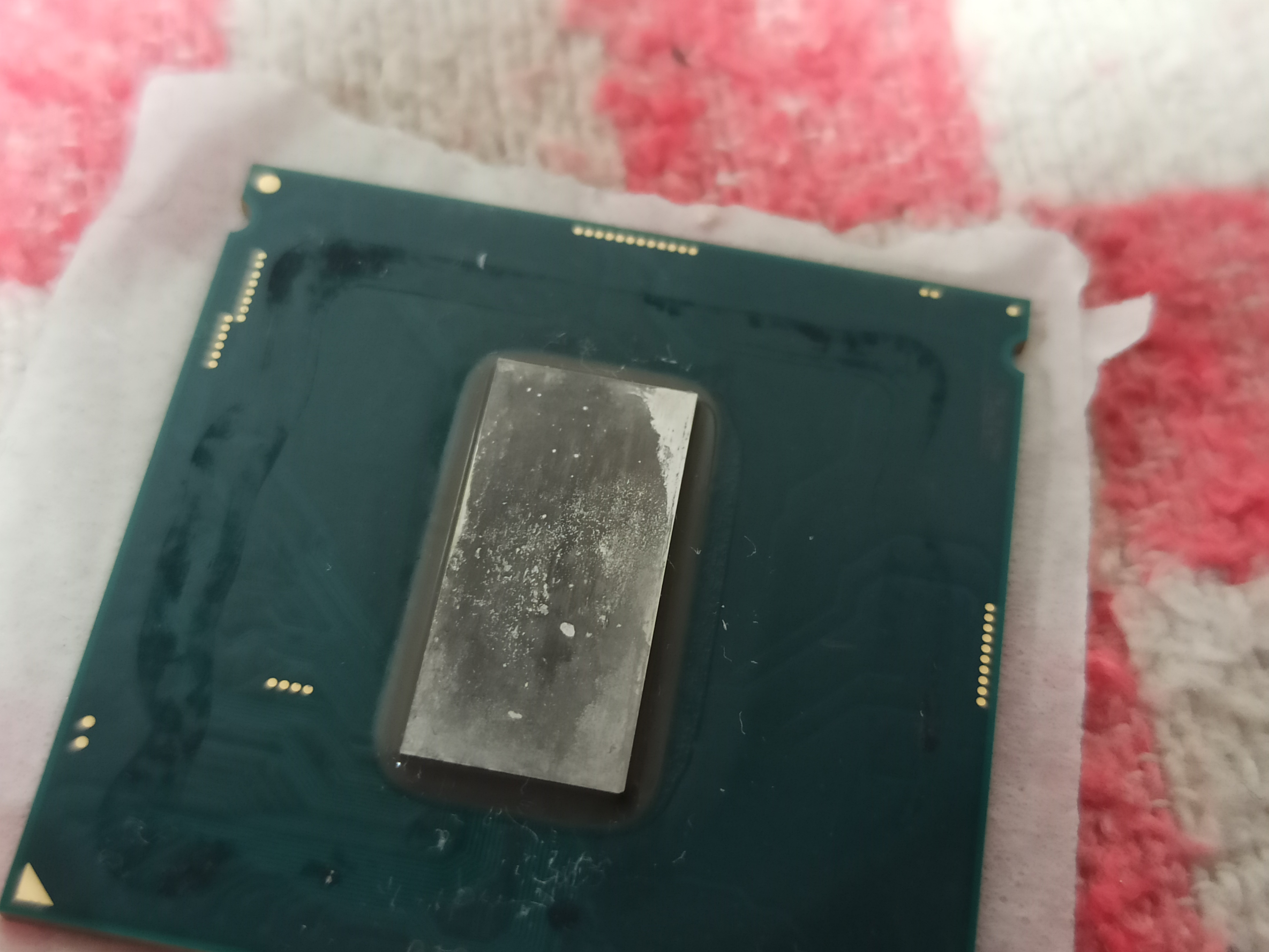

Всем доброго времени суток.
Решился скальпировать свой I7 9700K, скальпировал, с трудом оттёр припой, но не полностью, остался тонкий налёт на кристалле, тёр его резинкой, спиртом и ацетоном, но он не стирается подскажите чем его стереть, что бы кристалл блестел?
IMG_20230305_140144.jpg [ 2.16 МБ | Просмотров: 680 ]
c помощью ЖМ, он абсорбирует остатки припоя и после можно будет вытереть спиртовой салфеткой.
