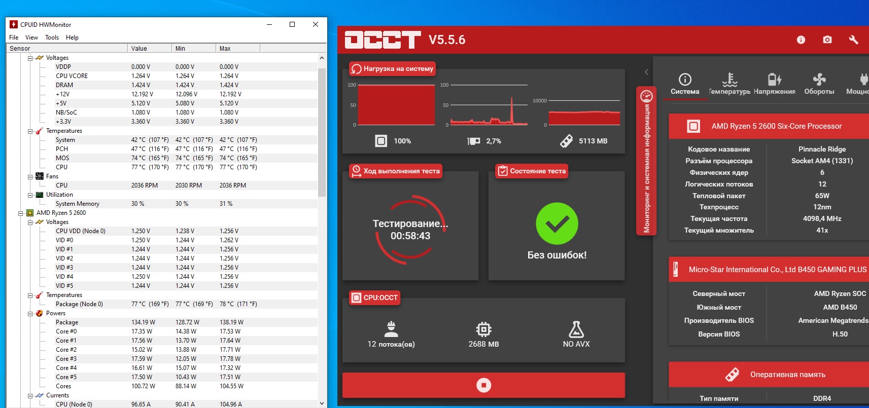

короче оператива 3400 фаст сложно заводилась, на 1.4в завелась, накинул сразу на глаз проц 4.1 и 1.25в ссст рухнул, накинул еще 10 мв на озу и уже час тест бегает, пока так оставлю, щас еще прайм часик прогоню, я не шарю все норм на скриншотах ? просадки и так далее ? я не шарю в этом ллс какое то на 3 выставил, в биосе озу 1.41 а тут 1.43 пригает на скриншотах это изза ллс или че

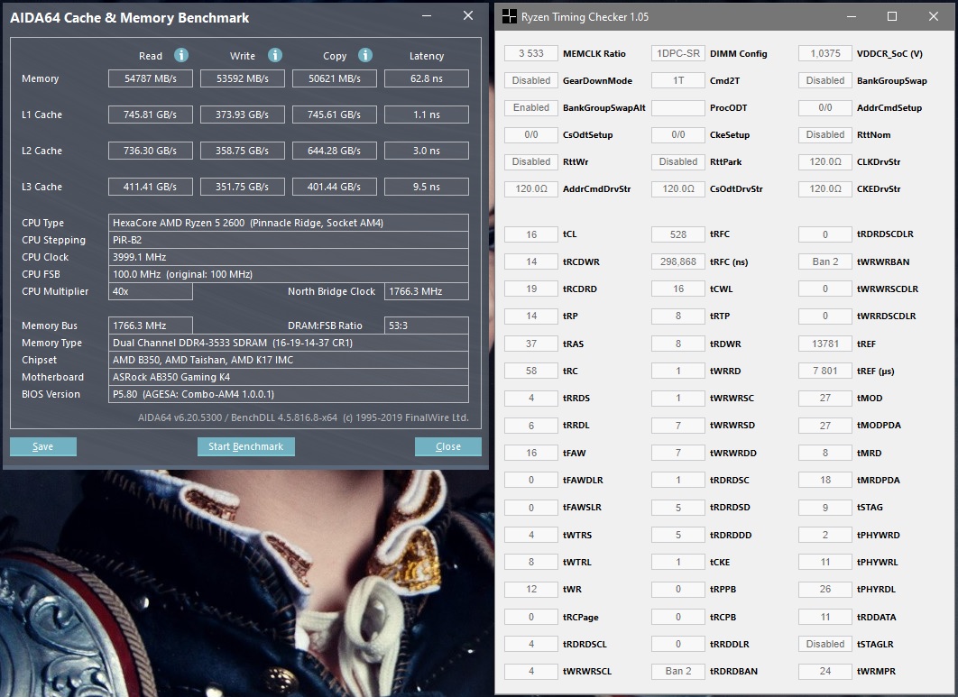

имхо проверка стабильности без avx такое себе, незнаю может с памятью рандом но у меня на 3400 с фаст профилем стабильно ехала на 1.38в, сейчас 3533 на 1.39 и еще задержка на тех же 3400 была 63-63.2нс в среднем. upd хотя когда энергосберегайки были отключены то да задержка чуть повышалась
попробуй эти тайминги и частоту
3533
