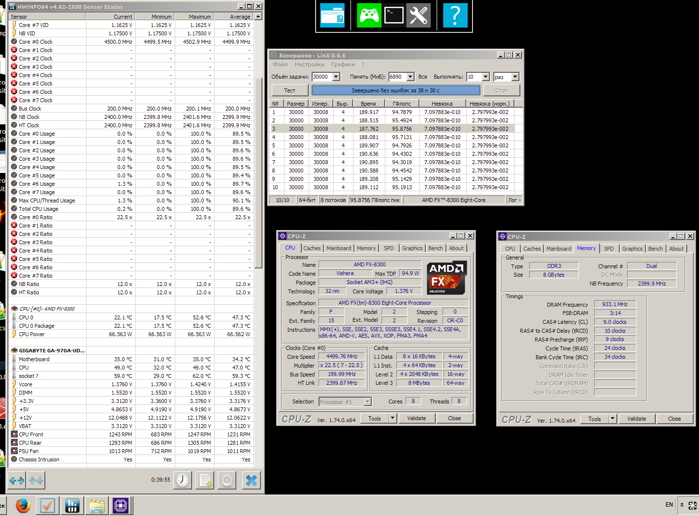

Новогоднего чуда жиденькая мне не подарила. Зато я поугарал и вбросил сюда в качестве корма.
С 4го раза удалось получить цифры, без 104-107Гфлопс, т.к. запускаю тест, допустим 7 результатов 94-95, а 8й будет 104. Но такой воспроизводимости как на том скриншоте так и не удалось добиться, чтобы все были по 100+Гфлопс.
И, кстати, запускаю IBT AVX, он ниразу не выдал 100+, всегда на уровне 94-95.
Теперь жду что особо умные придерутся к ~190сек, 38.5 минут и т.д.
На этой ноте прекращаю насилие питальника, пускай кто-нибудь другой мучает на мясе970 и на гфлопсы фапает.
C_i_t_r_u_s писал(а):
HIV359
Прогони плз х265, в FAQ есть ссылка и пример как правильно снять скрин.
Ничего особенного, хотите верьте, хотите нет, без скрина(вчера крутил после 107гфлопс): 14.58 fps; 14.60 fps; 14.66 fps; 14.62 fps.
1234.png [ 177.12 КБ | Просмотров: 598 ]
b550 strix-f 3405 \ 5700x3d@4200 - z06d \ BL16G30C15U4B rev B SR@3800:1900 16-19-19-19-32-51-1T \ Asus TUF 7800XT \ montech titan 850 \ montech 903
