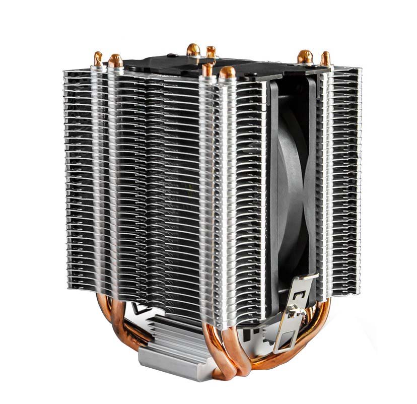

Гелио должен справиться. но для 4 ггц тебе надо и мать менять тк ограничение по шине 420 или брать х5460.
Регистрация: 11.02.2016
Vasilis писал(а):
(может еще кто подскажет )
брал на алиэкспресс данную модель пол года назад, сейчас в разгоне 3.6 в аиде после часовой нагрузки больше 61градуса не поднималась

MAC11DM а если в аиде поставить одну галку фпу ;)
сейчас попробую

MAC11DM да ладно не надо, там нагрузка примерно как в линуксе. :D
мда....... лезет вверх 67-68 но думаю еще полезет вверх
Да можете не париться. Если выше гнать не будете. Даже если до 80ти долезет в тесте фпу.
