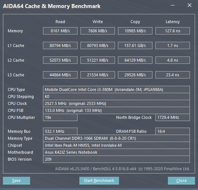

Коллеги почему такие стремные показатели у памяти на ноуте с сандалем :shock:
Макс. пропускная способность памяти 17.1 GB/s
по факту вижу в двое хуже. память 2x4gb в дуале...
Свойства модуля памяти
Имя модуля SK hynix HMT351S6BFR8C-H9
Серийный номер 3D2382DBh (3682739005)
Дата выпуска Неделя 13 / 2012
Размер модуля 4 ГБ (2 ranks, 8 banks)
Тип модуля SO-DIMM
Тип памяти DDR3 SDRAM
Скорость памяти DDR3-1333 (667 МГц)
Ширина модуля 64 bit
Напряжение модуля 1.5 V
Метод обнаружения ошибок Нет
Частота регенерации Норма (7.8 us)
Производитель DRAM SK hynix
Имя модуля Samsung M471B5673EH1-CF8
Серийный номер D2195176h (1985026514)
Дата выпуска Неделя 21 / 2018
Тип модуля SO-DIMM
Скорость памяти DDR3-1066 (533 МГц)
Напряжение модуля 1.35 V / 1.5 V
Производитель DRAM Samsung
cachemem.png [ 91.58 КБ | Просмотров: 1146 ]

Alexshanghai,
Потому, что вот
И это не Sandy Bridge, а Arrandale.

LifeX писал(а):
Потому, что вот
Ужос. :bandhead:
Регистрация: 14.12.2013
Откуда: СПБ
Фото: 45
LifeX писал(а):
Потому, что вот И это не Sandy Bridge, а Arrandale.
все равно не понятно. память на 1333 дает порядка 20к очков на чтение и запись на сандале.. 1066 не может быть в 2 медленнее...
仁者见仁,智者见智 Во славу Джонни Мать его Кейджа
Статус: В сети
Регистрация: 14.09.2012
Откуда: Стерлитамак
mol61 писал(а):
Ужос.
Согласен. Вообще кошмар :scare:
Alexshanghai, если посмотреть на RAM Latency, то она тоже очень далека (~х2) от показателей Sandy Bridge на той же частоте. Скорее всего ущербный контроллер памяти, либо какие-то ограничения со стороны материнской платы. Поищите обзоры на этот ЦП и информацию по этому набору логики.
Откуда: СПБ
Фото: 45
в том то и дело.. показатели похожи на работу в одноканале... :?: может ему не нравится win10?
Статус: В сети
Откуда: Стерлитамак
Да врядли. Это тот же Nehalem или Westmere, только ноутбучный, со встроенной графикой на отдельном кремнии. Десктопные же нормально работают в Win10. Но как вариант можно попробовать Win7, авось поможет.
Нашел скриншот теста в древней версии бенчмарке AIDA, там показатели скоростей памяти еще хуже чем у вас.
А может дело в разных плашках памяти на разных техпроцессах, между которыми 6 лет. Можно только догадываться.
Все-таки, я склоняюсь к ущербности контроллера памяти:)
да уж дичь...

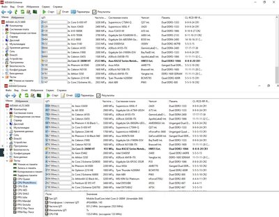

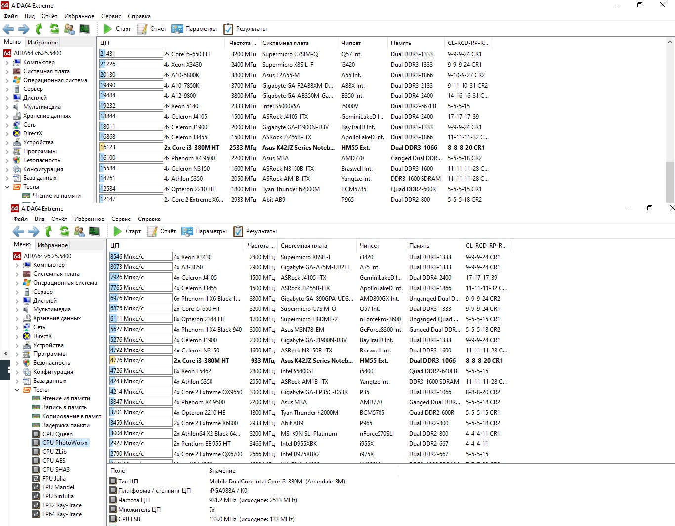

Руфусс писал(а):
Стоит ли верить этой проге?способность памяти привязывает к необъективным показателям?
по мимо этого теста в аидке есть ещё фотоворкс и прочие... там результат тоже не торт...
я этот ноут взял в 12 году. пользовался им примерно год, пока не взял 3770к) все это время он просто лежал... а в тот момент он мне казался быстрым.. много игр на нем прошел)) а сейчас он ели эксель ворочает, не говоря уже о необходимых мне задачах в виде сжатия видео и фото... + ещё и греется офигенно и сбрасывает частоты в нагрузке... :fingal: хорошо хоть это издевательство только недели на 2... по поводу потоков, 9900к ес при отключении HT показывает по памяти примерно те же результаты, что и при включённом HT. так что вопрос к твоему контроллеру памяти встроенному в проц :-)
печаль.jpg [ 499.51 КБ | Просмотров: 992 ]
