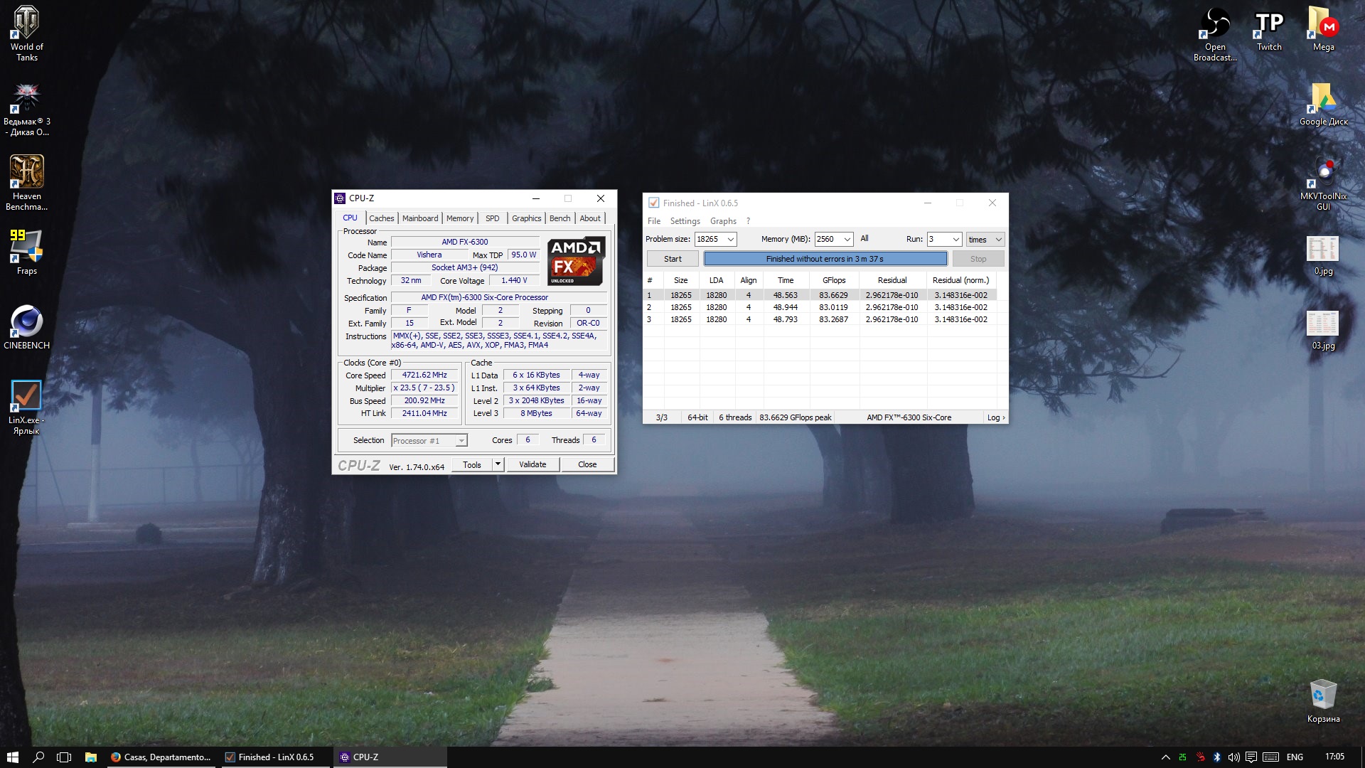

Регистрация: 02.12.2007
ZooLoo писал(а):
:?: Ты точно не спутал цыфры?
Нет, я сижу на 4.8, это уже 86 примерно..
скрин на 4.7:
1.jpg [ 457.56 КБ | Просмотров: 707 ]
Мать у тебя ж тоже жижа, так что если на жиже резалт выше получаеться как тут писали то и у тебя должно быть выше, по логике..при твоих результатах у меня кукурузило, и не только в линксе но и в синебенче например результат был ниже и не стабильный, сейчас разброс буквально пару единиц..
Регистрация: 01.01.2006
Откуда: Україна, Київ
Фото: 23
ufk Странно, в шапке темы для 6-ти поточника приводят цыфры 70,5-72,6
:D Вот моя Жижа как назло результаты не завышает собака
Duron750@942Mhz < Athlon 1800+@2100Mhz < P D805@3600Mhz < P D915@4300Mhz < Cel. E1200@3333Mhz < Cel. E1400@3700Mhz < P E6600@4400Mhz
скрин на 4.7:
Практически линейный скейл относительно моего проца.
У меня ~53gflops @4500 - (47/45)*54*1.5 = 83
