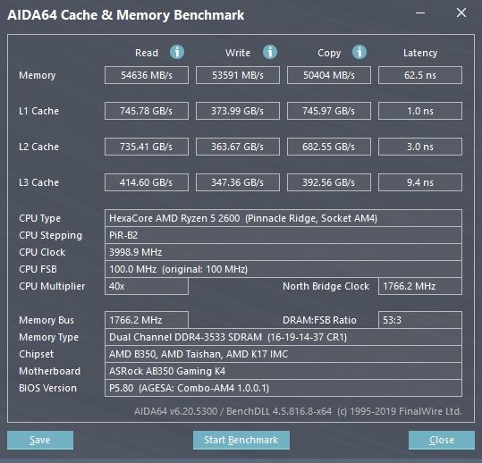

tempuser63 писал(а):
да, крутые вы ребята, умеете память гнать.
а я вот на 1.36v с 3800мгц колупаюсь
Задержка высокая, у меня такая же, но частота ниже
50964
Да и нормальные показатели для Л2
ну хз, очень большая разница между чтением и копированием, у меня обычно L2 Copy ниже 650гб не опускается
кэш.jpg [ 88.12 КБ | Просмотров: 538 ]

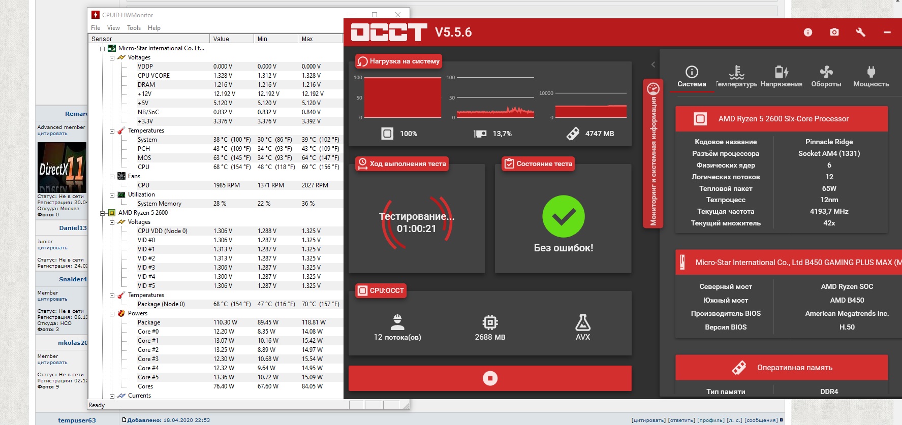

Pa4an писал(а):
обьясните про просадки питания на проц и ллс, вот если я ставлю 1.3в ллс3 мать мси, и минимальное напряжение в стресс 1.287 это приличная просадка ? нужно ллс повышать ? нужно минимальное значение напряжения смотреть, верно ?
Просадка между 1.3 и 1.287 это 13 мВ, считай ниочем и можно списать на измерительную погрешность.
Я бы оставил все как есть.

Регистрация: 25.07.2015
вот, потом попробую меньшую напругу, хотя мб пусть будет с запасом, все равно 69 градосов фигня, а в играх вообще 45
42.1.jpg [ 371.29 КБ | Просмотров: 521 ]
