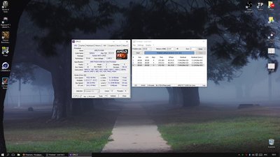

ufk Поставь памяти в линксе побольше! например 6144
Как то так..(повысил вольтаж на всякий до 1.45 вместо 1.4375)
2.jpg [ 448.44 КБ | Просмотров: 1204 ]
