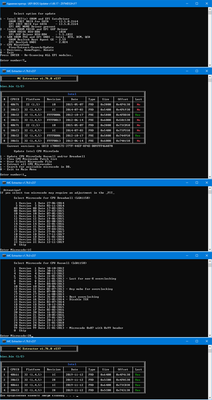

Сначала гигу попробую, подскажите пожалуйста, всё правильно делаю?
Безымянный.png [ 86.21 КБ | Просмотров: 1754 ]
nanoflooder, микрокоды всё верно внедряешь, а вот пойдёт ли Гига-CrystalWell-0x1C , не знаю. В этой ветке камрад запустид Гигу, вроде бы, с 0х09. Поищи.

Отписываюсь: не получилось. Мамка Z97M-DS3H 1.0, биос F7, пробовал разные варианты микрокодов - бутлуп. Попытался прошить F6 проверить, в итоге перестала работать совсем, даже с хасвеллом. Гуглил, какие контакты и на чём замыкать надо, чтобы с резервного биоса запуститься.

Я не разобрался, как правильно добавлять несколько микрокодов, и в один из разов добавил только один (40661) через кнопку m и файл "cpu40661_plat32_ver0000001C_2019-11-12_PRD_D552A842.bin"
Полагаю, именно поэтому он потерял способность распознавать haswell?
nanoflooder, я не пользуюсь UBU, тем более старой версией. Микрокоды руками через UEFItool с правкой руками _FIT_. UBU новая версия для быстрого анализа биосов.
