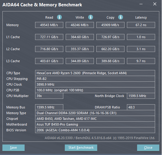

fm_r2dsf писал(а):
Разве?
Снимок1.PNG [ 123.31 КБ | Просмотров: 440 ]
У меня тоже самое... Это минимальный отрыв l2 что у меня удалось сделать с прогона так 5го.. бывает иногда даже по 100 дропает
Я как то уже задавал здесь вопрос по этой теме, мне ответили что забить и это норма для моего камня
И что то можно сделать что бы уменьшить такие дропы? Проц и память на данный момент полностью стабильны

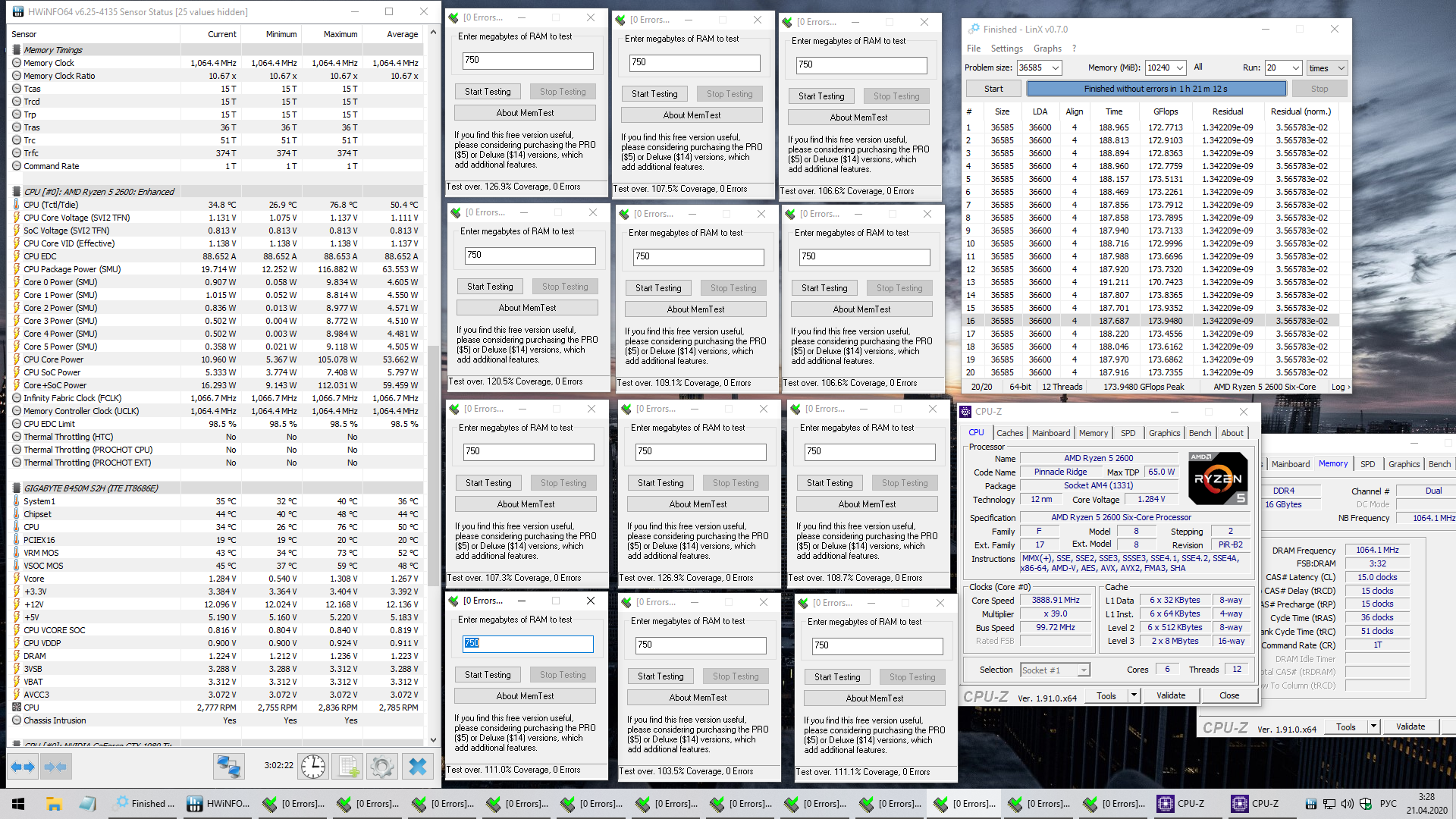

tempuser63 да ваще пофиг на циферки. Это уже от скуки, поскольку предел данного экземпляра уже ясен (40,25 при 1,365), обрезки, как я уже говорил не интересны, а 39хх пока дороговаты, чтоб взять из баловства. Спасибо амд, скинув бу 7700k получилось взять доску+проц в магазине :D Ну может 3700х, но за десятку, более не готов.
Регистрация: 04.04.2020
fm_r2dsf по заветам асмуса - просто уничтожил линХ
тест стабЫльности ружен 5 2600 3900 1.25в Вкор 0.82в Всок
390004.PNG [ 811.37 КБ | Просмотров: 496 ]
после этого я могу орать что у меня стабильный разгон проца? *с 2133мгц памятью кэк*
нескст степ это сток проц и разгон озу

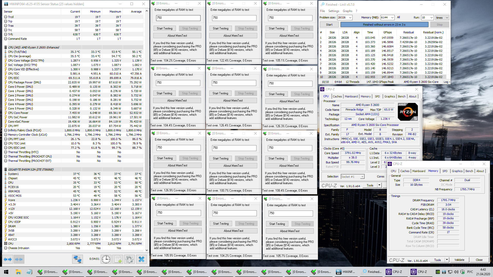

затестил память в стоке (плашки сами 3600, но это трудно для зен+)
сам проц в стоке
память 3600, проц в стоке
сток 3600мем2.PNG [ 889.24 КБ | Просмотров: 428 ]
стабильностью хоть пахнет?)
подведу итоги
процу для 3900 надо +0.144 оффестом на Вкор в биосе и 1.248в Вкор и 0.82в Всок
память для 3600 надо 1.35в ддр4 и 1.16в Всок
по отдельности как видим всё шуршит нормально
поставил вместе разгон и настройки - героически два результата в ЛинХ и синий Екран
