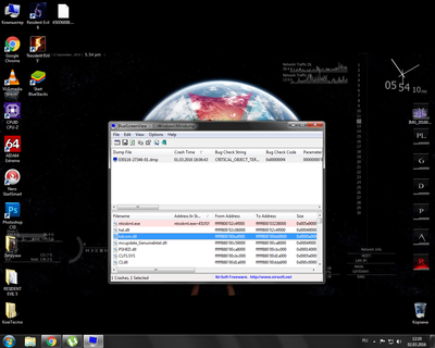

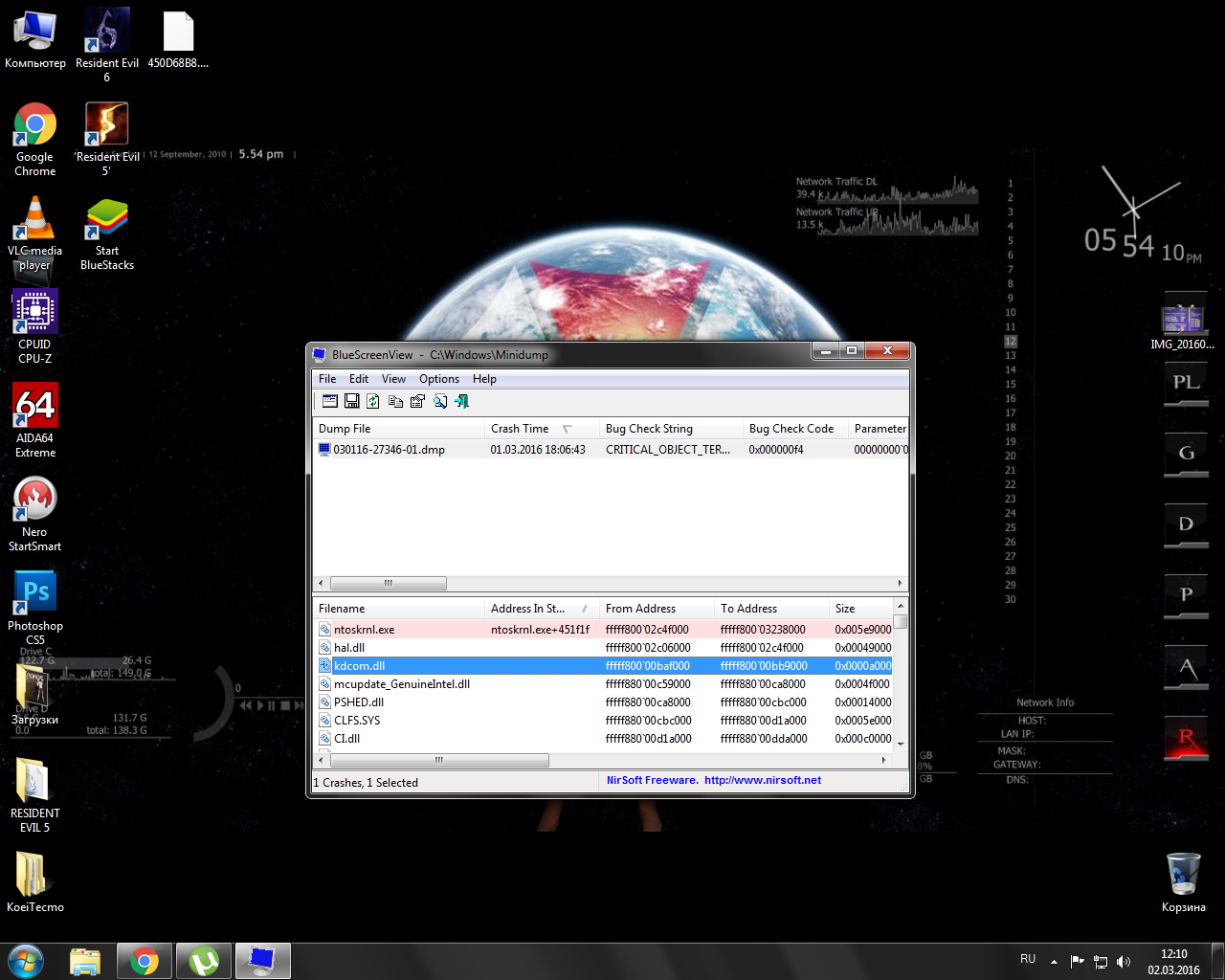

Привет всем. с 11.02.2016 проц находится в разогнанном состоянии всё было великолепно, но вчера при просмотре видео в ютубе меня посетил синий экран смерти stop 0x000000f4 хард проверил ошибок 0, ram мемтестил ошибок 0, хрен знает где копать и что искать. Может у кого нибудь есть мысли ......
или это был разовый збой :facepalm:
дамп памяти копать.

Регистрация: 11.02.2016
ntoskrnl.exe произошел BSoD
Безымянный.png [ 538.31 КБ | Просмотров: 1210 ]
e5 2667v2 3.8:: хунань х79 2,47 :: GTX 960 :: 4х8GB ddr3(1333) 1978 ецц рег :: vx750 вт

MAC11DM писал(а):
Привет всем. с 11.02.2016 проц находится в разогнанном состоянии всё было великолепно, но вчера при просмотре видео в ютубе меня посетил синий экран смерти stop 0x000000f4 хард проверил ошибок 0, ram мемтестил ошибок 0, хрен знает где копать и что искать. Может у кого нибудь есть мысли ......или это был разовый збой
Где то не хватает напряжения скорей всего. Если есть по ним запас - поднимайте на шаг.
