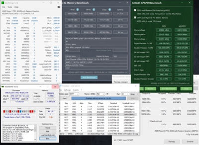

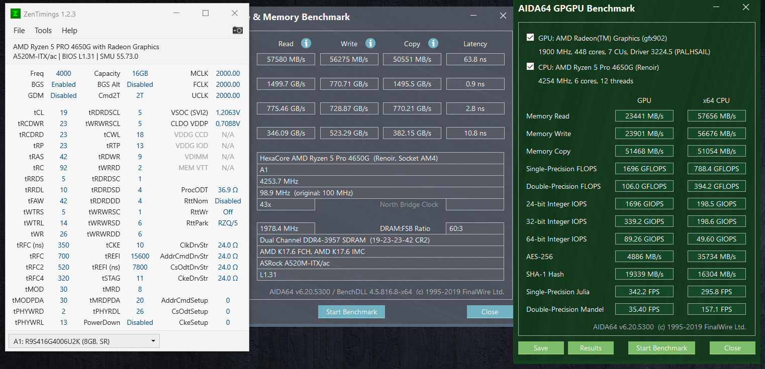

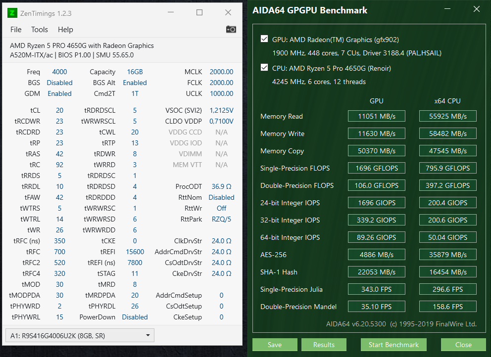

Привет. Сравнивая зеленый бенчмарк с теми, которые есть в теме, думаю, что то не так с настройками. Сейчас просто стоит xmp профиль, память AMD Radeon R9 Gamer Series R9S416G4006U2K. Мать ASRock A520M-ITX/ac. FCLK в биос руками выставлена на 2000. UCLK пункта нет, почему то выставляется в 1000.
Сам без подсказок не осилю настроить.
upd:
Обратил внимание на версию биоса, полез на сайт асрока - точно, есть сильно новее с обновлениями агеса и прочая. Обновил. После старта 10ки, на экране серозеленая каша, на ощупь обновил драйвер радеона - всё стало норм. Снова выставил XMP и FCLK=2000, выключил gear down mode, чтобы CL19 стало. А вот установку частоты веги так и не нашел в биосе, хотя после обновления добавились всякие параметры. Теперь по скринам бенчей аиды видно, что стало резвее. А latency вообще упал с 86нс до ~64нс.
Вопрос теперь маленько меняется: Глядя на новые скрины(там где 3 окна), есть за что еще бороться с этой памятью, или уже норм?
upd2:
для смеху поставил память на 4200, а оно работает, но тайминги на автомате поэтому "великоваты".
при этих параметрах FPS RDR2 просто обваливается вдвое, со средних 27(@4000/19-23-23-42) на 14(@4200/29-27-27-58)
4650g_AMDRAM@4200_AUTO-29-27-27-27-58.png [ 730.46 КБ | Просмотров: 2168 ]
4650gZenTimingsAndAidaMemAndGpuBench.png [ 504.58 КБ | Просмотров: 2207 ]
4650gZenTimingsAndAidaGpuBench.png [ 283.6 КБ | Просмотров: 2226 ]
ASRock A520M-ITX/ac; Ryzen 5 Pro 4650G; AMD R9S416G4006U2K (2*8gb @ 4200 19-23-23-42)
upd:
upd2:
Попробуй для начала тайминги от 4000 ручками на 4200 выставить. CLDO VDDP 0.9v если будут ошибки напругу памяти поднять до 1.39v

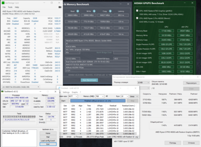

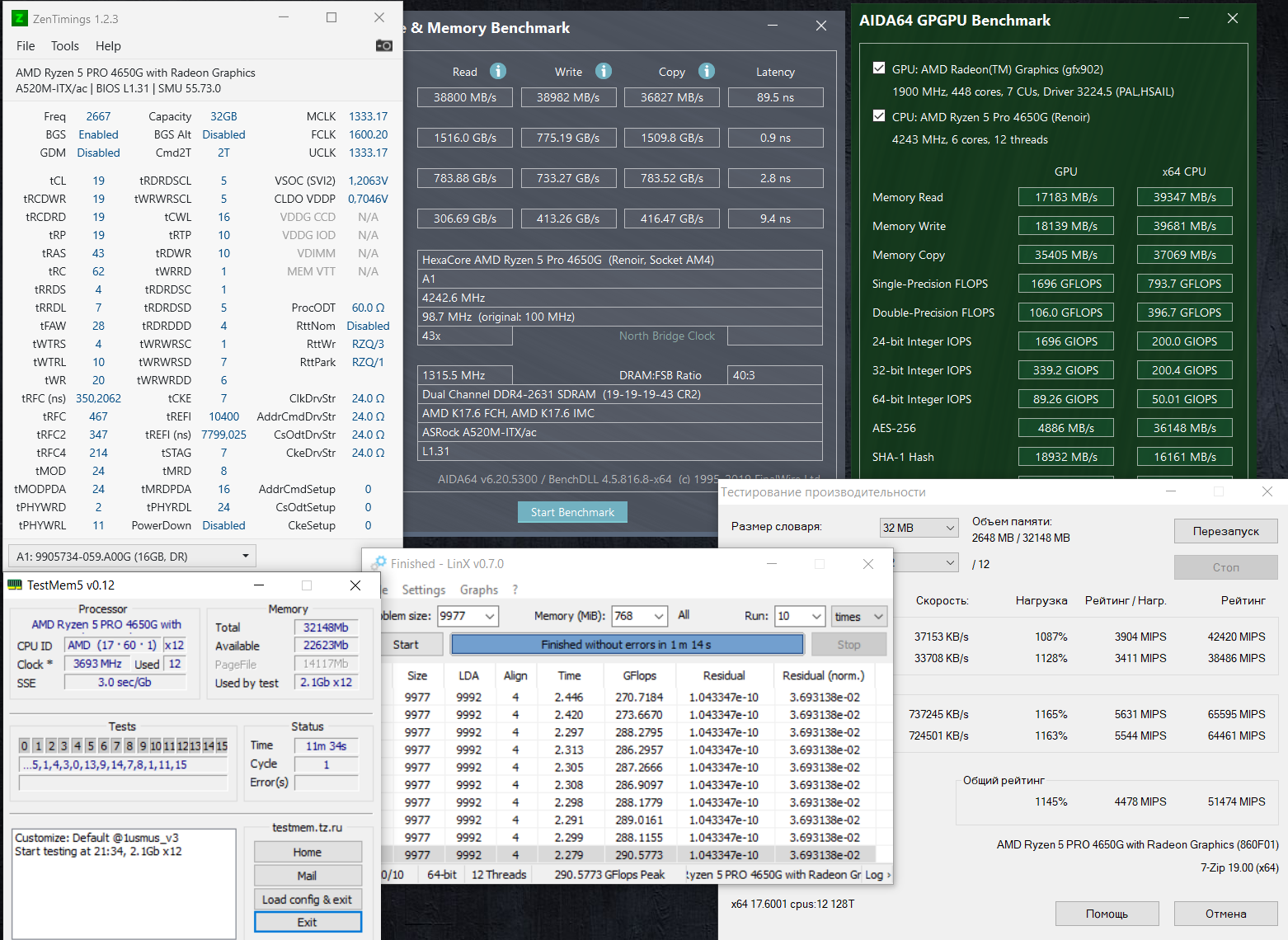

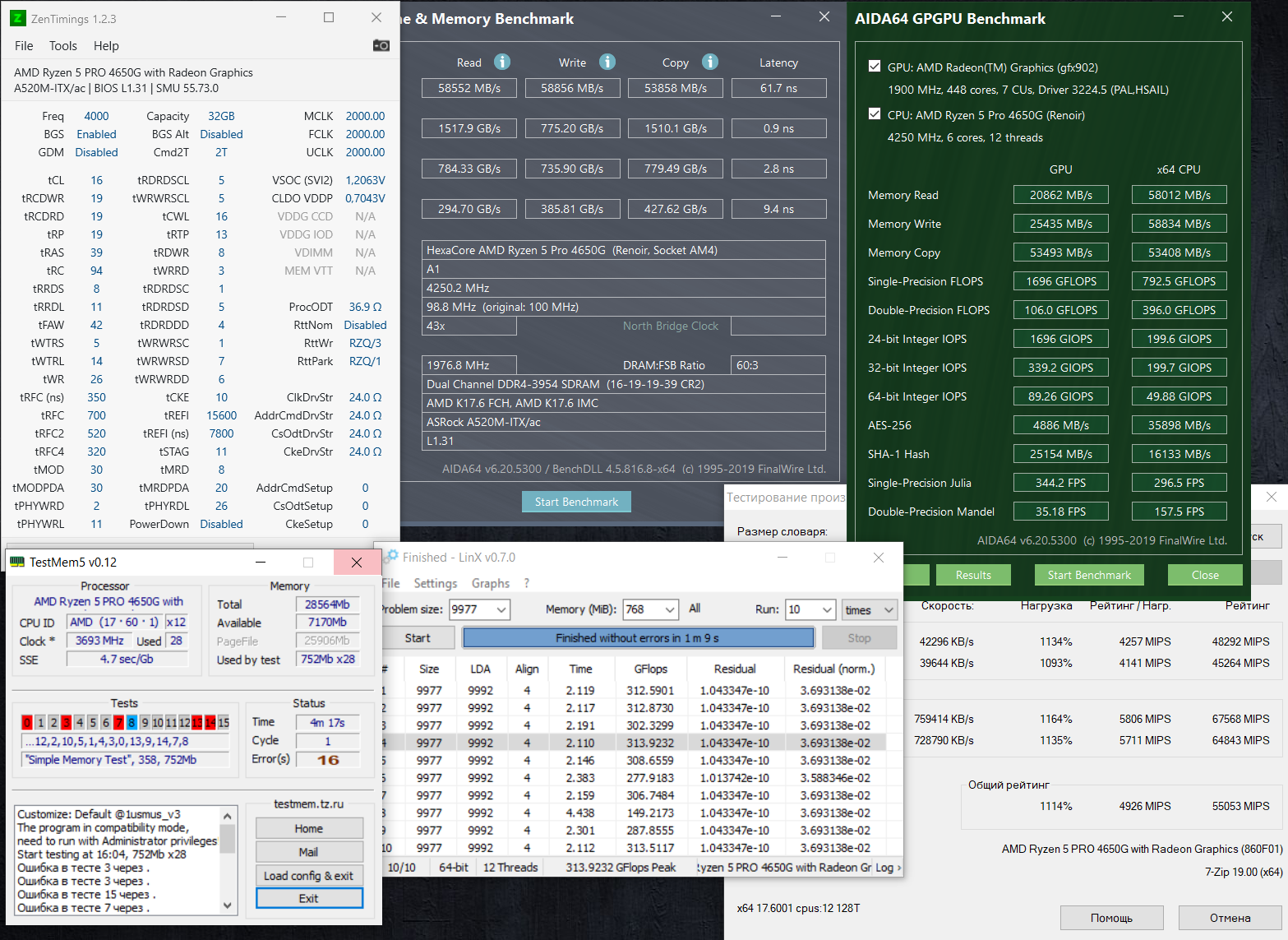

пока занялся сравнить как оно на пафосном b-die и банальных кингстонах.
"g.skill ripjaws v F4-4000C16D-32GVK" vs "kingston value 2666 2*16gb"
ripjaws на XMP 4000 16-19-19-39, в RDR2 +2кадра относительно памяти АМД, средний 29+
kingston на 2666 19-19-19-43, в RDR2 -2кадра относительно памяти АМД, средний 25-
печалька, что ripjaws - битая.
testmem5 1usmus и passmark memtest v9 ошибки видят, и винда бсодит.
а techpowerup memtest и виндовый тест - не видят.

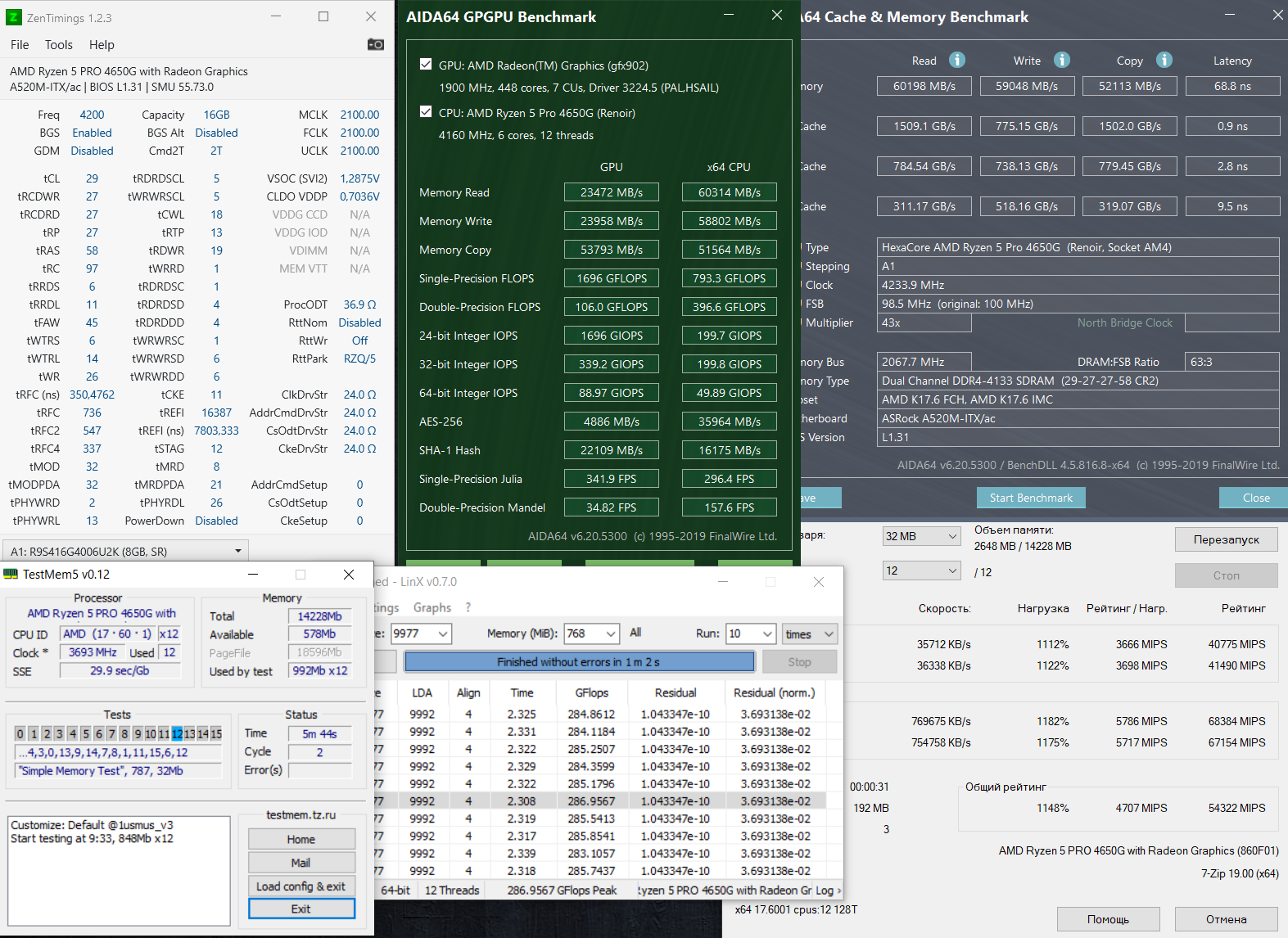

Регистрация: 05.04.2021

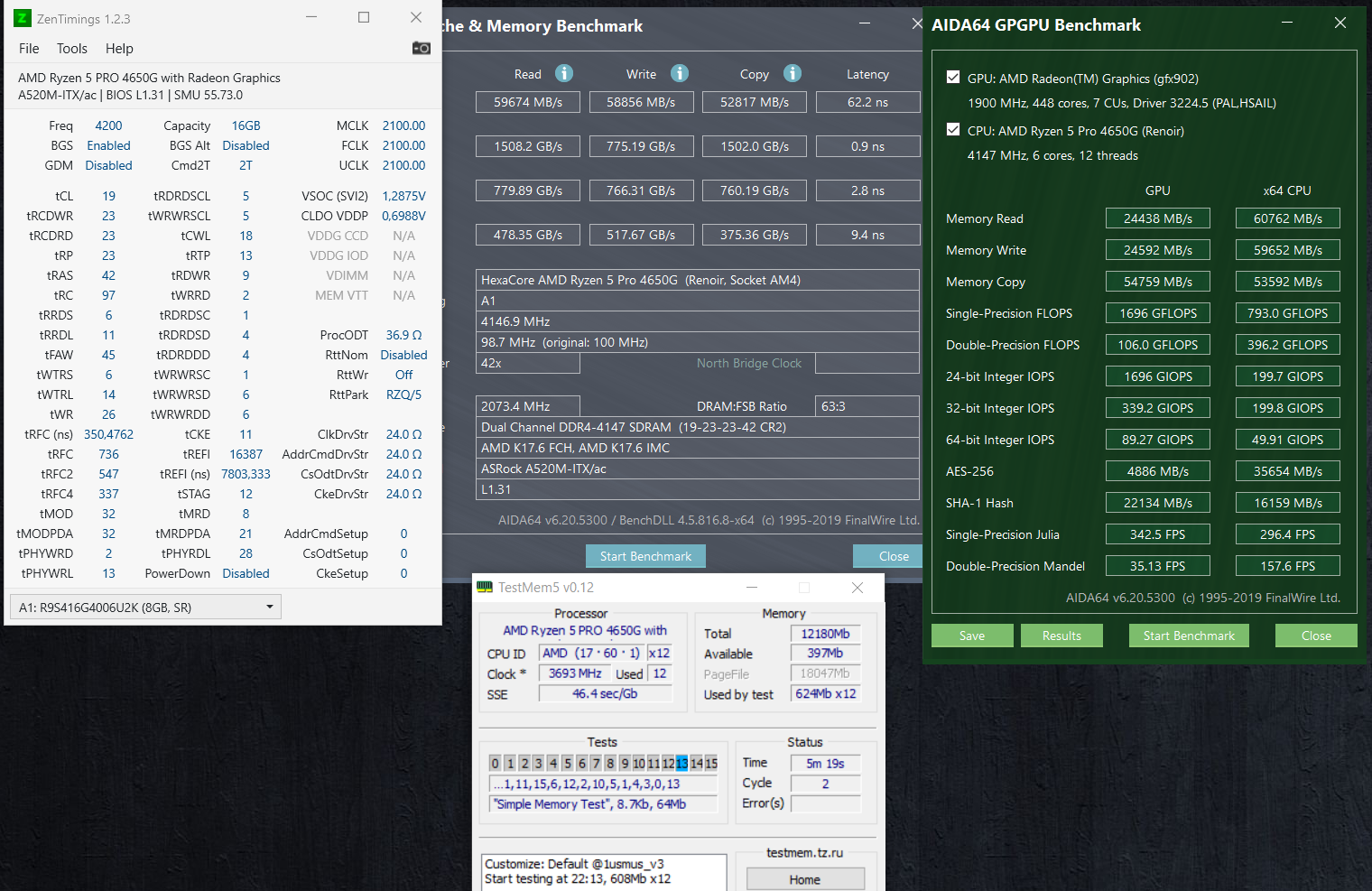

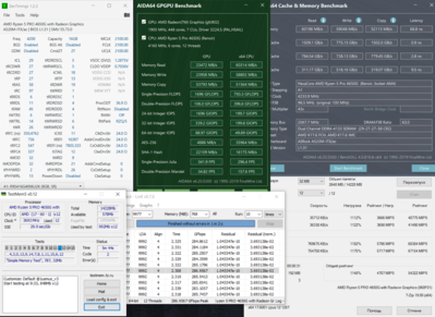

вернул память АМД, выставил руками 4200@19-23-23-42,... а оно работает, без поднятия напряжений.
RDR2 впервые превысил 30фпс. что больше чем смог b-die.
на радостях поставил 4266, винда не загрузилась, да как бы и не очень хотелось.
офигенная память похоже.
4650g_AMDRAM@4200_19-23-23-42.png [ 774.92 КБ | Просмотров: 2058 ]
