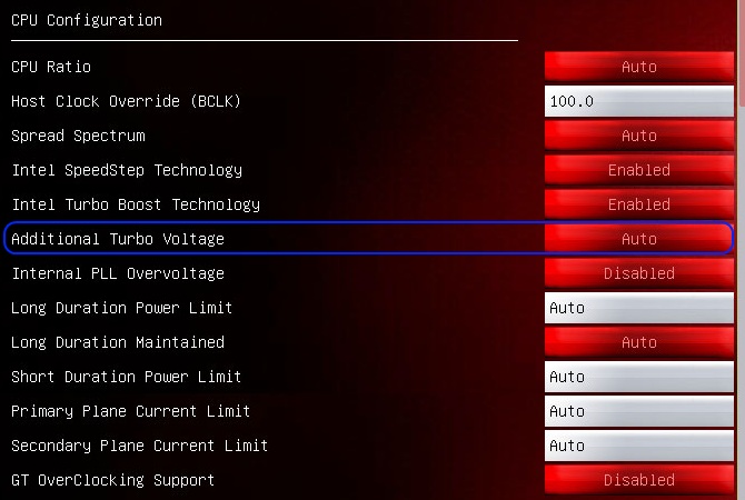

странную картину наблюдаю,проц разгоняю,прайм часами,линкс без ошибок и просадок флопсов,а при просмотре фильма на пример синька с 124 либо 101 ошибкой. На что грешить?
Тоже было такое, на i5-2500K. Поднял напругу "турбовольтажа" - уже неделя прошла, пока проблемы не замечаю.
это какая именно?

Ligas писал(а):
это какая именно?
Извиняюсь, скрин не мой, у меня там +0.035V вместо AUTO. Было +0.020V, разгон через "оффсет", плата AsRock Fatal1ty Pro Z77. Если есть какой-то другой способ решения проблемы в фильмах - сам бы хотел услышать :oops: .

Регистрация: 03.02.2009
Откуда: Рыбинск
ReXaN на моей нет такого...
хоть на 4500 проц оставлять при низком вольтаже,но с таким охладом как установлен как то обидно даже.

ReXaN писал(а):
Если есть какой-то другой способ решения проблемы в фильмах - сам бы хотел услышать .
фиксированный вольтаж попробуйте. Manual...частота пусть прыгает. Главное чтобы вольтаж был всегда достаточен. Имхо тут при переходных режимах проблемы.
