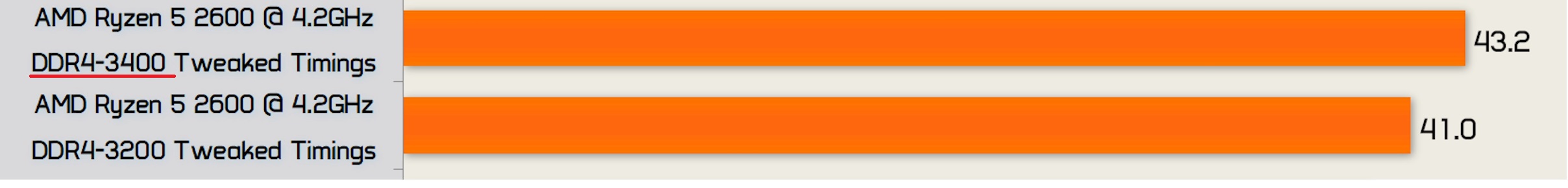

тесты 2600x с норм памятью
планшет plus диван gaming edition
Регистрация: 08.06.2013
Откуда: Владивосток
что-то все-же там не так) c этой "нормальной" памятью

AMDie шикарный тест, нестандартный подход. Только темой ошиблись, тесты видеокарт у нас в другой ветке.
Регистрация: 02.07.2016
Откуда: Санкт-Петербург
офф
сильное заявление,тесты с 1080ti в fhd отлично показывают уровень cpu,если-бы в тестах была gtx 1060,другой разговор

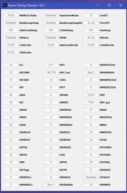

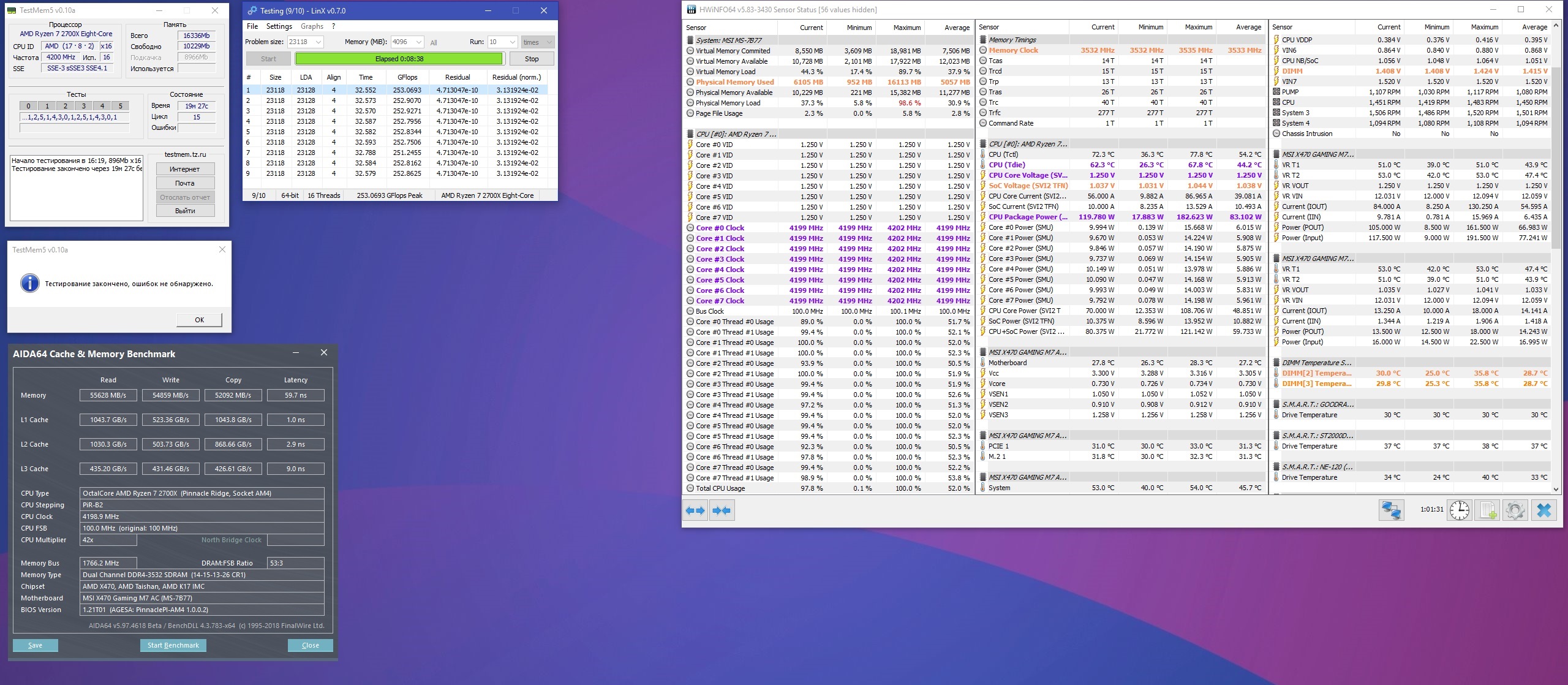

Погонял на 3533 и 3600. Из-за разных trfc,tWR и напряжения DRAM смысл пресета 3600 на моей памяти теряется: ужатые тайминги рулят.
Остановился на таких настройках:
IMG_20180506_172219_899.jpg [ 102.95 КБ | Просмотров: 1743 ]
Vdram 1.4 в, Vsoc 1.05 В, Vcpu 1.25 В, llc=2.
IMG_20180506_172215_204.jpg [ 827.74 КБ | Просмотров: 1743 ]

Olegdjus писал(а):
Погонял на 3533 и 3600. Из-за разных trfc,tWR и напряжения DRAM смысл пресета 3600 на моей памяти теряется: ужатые тайминги рулят.Остановился на таких настройках:
:good: а 3600 при таких же настройках уже не стабильны?
AM5 R7 7700=6050Mhz air WR
Регистрация: 08.05.2015
Фото: 6
Для 3600 памяти надо 1.42 В +, tRFC 380+, tWR 12, SoC 1.063.

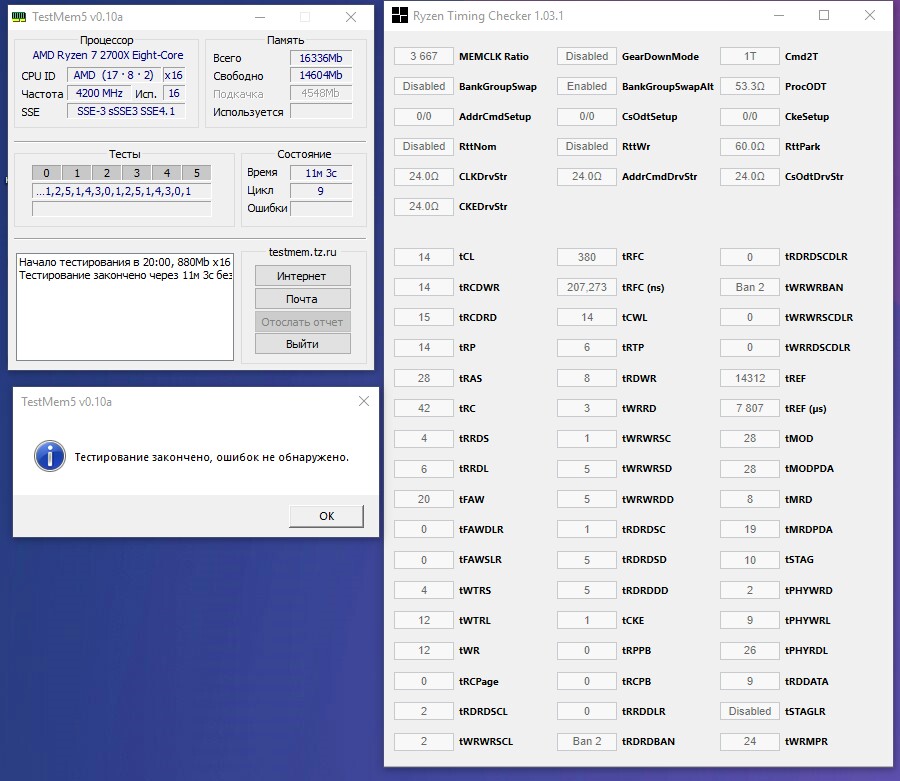

Remarc, :-)
IMG_20180506_205941_164-1.jpg [ 142.34 КБ | Просмотров: 1347 ]
1.47 В

Olegdjus аидой поделишься? Я тут 3533С13 ковыряю, пока на рекорды по задержке идет :)
По RCDRD интересно, принял к сведению, спасибо
