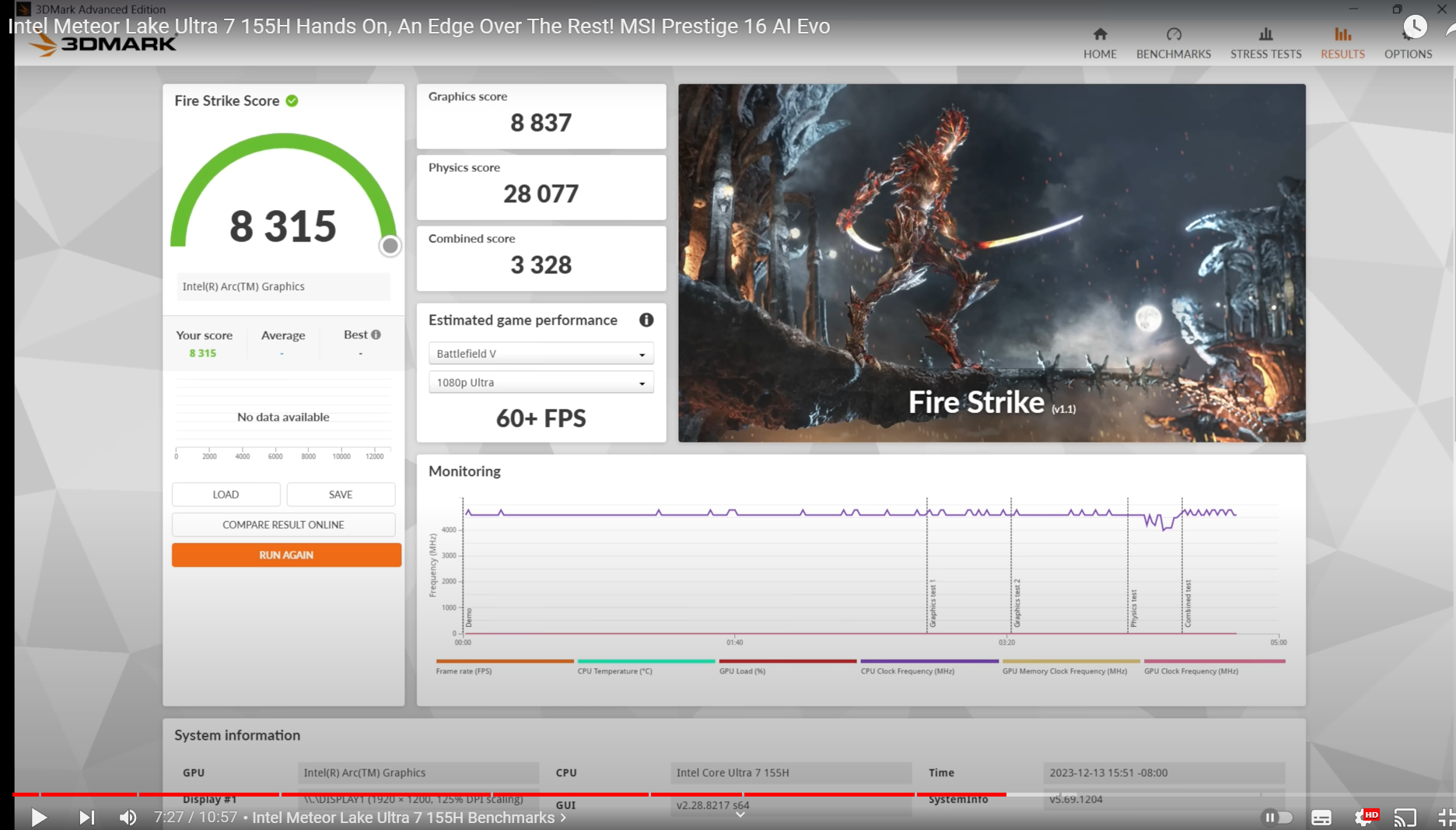

Да ну, просто у нас это будет попозже и дороже алика. Все просто забыли уже, что на старте 5700г в трех буквах был 35к. Свой 4750г брал на Горбушке за 24.5к в 21 году, в ритейлах он был под 30к. Так что 350-400 енотов за старший проц будет не новость, плохо если они больше попросят. Потом 11.11.22 смотрел на 5700г в алишной корзине за 9.5к, но смысла менять свой было 0, кремний не плохой попался, да и шило на мыло.
Интел таки засунул arc в ноутбуки с meteor lake и таки заборол амд-шную 780м, ну там, где дрова работают. :D https://club.dns-shop.ru/api/v1/image/g ... 07f56.png/, отсюда https://club.dns-shop.ru/digest/110372- ... or-lake-v/ Не удивлюсь, если интел тестили с памятью 6400мгц, а 780м с 5600мгц и скромно об этом умолчали. :D Какие буки им заслали, так и затестили. Пока у нас тут новости(хнык-хнык) , некоторые уже пощупали за вымя старшую интеловстройку https://www.youtube.com/watch?v=4F9Gb4CTzkk
222222.jpg [ 663.72 КБ | Просмотров: 876 ]
У другого, обзорщика, https://www.youtube.com/watch?v=WH-qtuVRS2c&t=6s которому, похоже, больше занесли в firestrike gpu score=9317, амд-шная 780м при тех же 35-40Вт на проц и той же памяти выбивает ~ те же gpu score. Имеем ~десктопная вега8 х2 в стоке или чуть больше в обеих случаях. По факту синие догнали красных и если зарядят это в десктоп... Ну и дрова подтянут, конечно.
Теперь самое интересное, насколько псп ограничивает ту же 780М и будет-ли весомый профит между 6000 и 8000+мгц оперативки для 8хххG. По процу на быстрой памяти 8700G в многопотоке наверняка уделает 7600х, т.е. вполне возможно будет около 5800х3д, не смотря на 16мб л3. В плане видео при разгоне всего в худшем случае будет около 1063, в лучшем что-то ближе к 1066. Это если разгон +- будет так же масштабироваться, как на cezann. Если еще заюзать мыльцо fsr, то фпс в fhd будет приемлемый и в играх поновее.

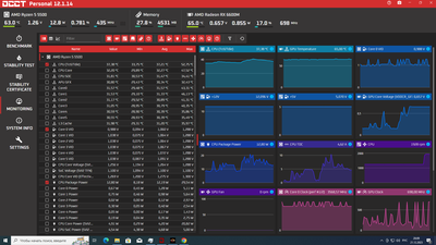

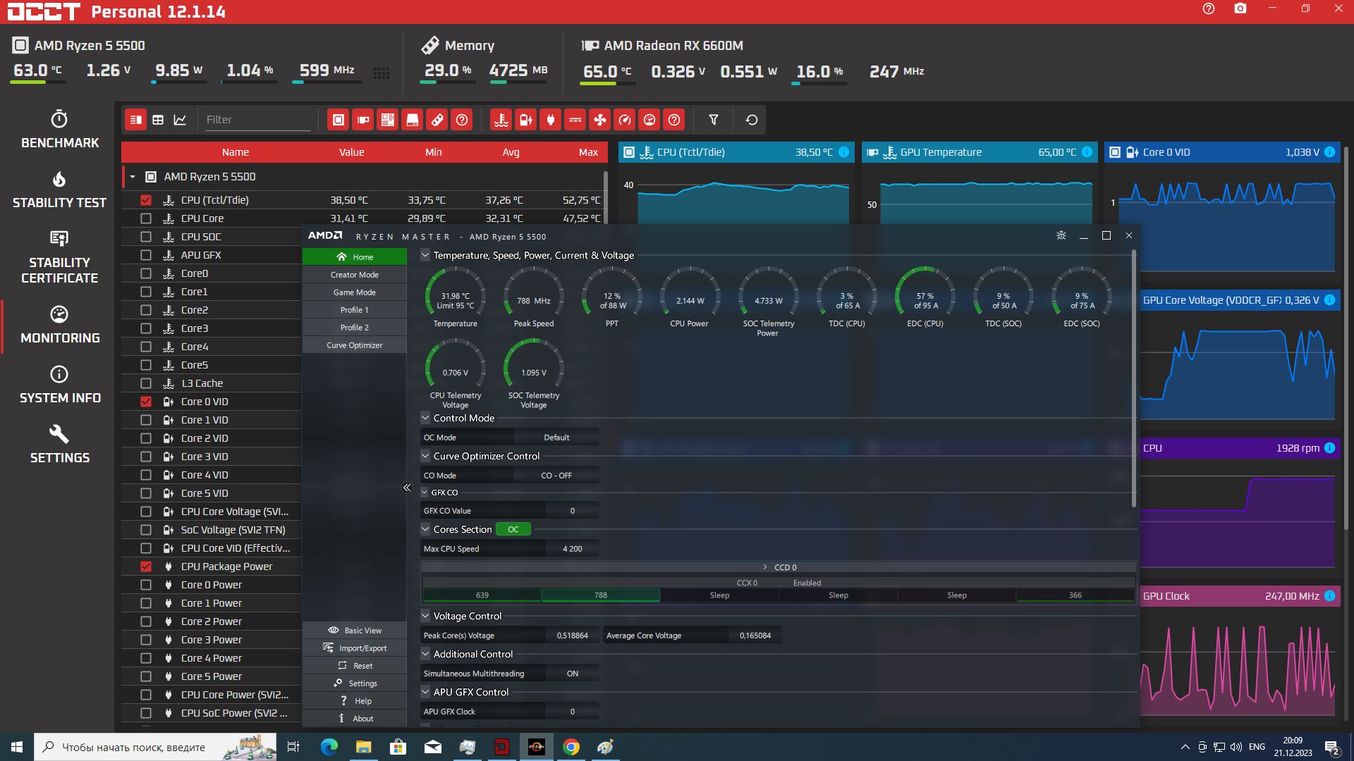

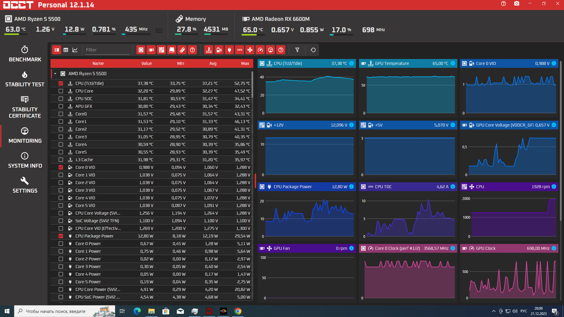

Регистрация: 18.11.2022
Подскажите в чем может быть проблема... Решили собрать бюджетный компьютер Ryzen 5 5500, gigabyte b450m k, 2x8gb kingston fury 3600mhz, ID-COOLING SE-214XT. Все подключили, но проблема с неверными показателями температуры, в следствии чего вентилятор дует на полную мощность когда ему вздумается. В мониторинге Ryzen Master температуру показывает правильно, в OCCT мониторинге тоже, НО! Если посмотреть на левый верхний угол, то там 63 градуса вместо 32. Он фиксируется на это значение моментально с 32, абсолютно в любой момент, даже когда ничего не происходит и вентилятор орет на полную мощность. Так же может спустя несколько минут он может резко уйти в обратные 30-32 градуса и вентилятор соответственно создает тишину.
Настройки биоса дефолт. Помогите пожалуйста.
OCCT, RM
RYZEN MASTER.png [ 442.24 КБ | Просмотров: 670 ]
OCCT.png [ 231.9 КБ | Просмотров: 670 ]
