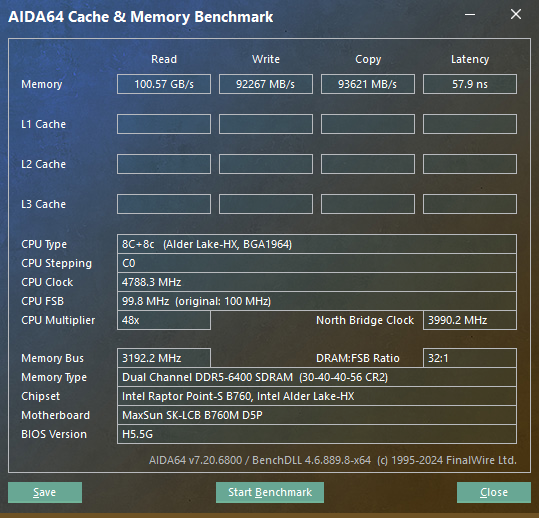

Ну и т.к. у меня есть теперь q015 q1lp и q1lq могу сказать, что q1lp по кремниевой лотерее сильно лучше. Он 5.7 держит нормально с поправкой на потребление и температуры. q1lq и q015 держат максимум 5.2. Все стоят в одинаковых мамках maxsun b760m d5.
Кто планирует покупать - экономить 2тр смысла нет, надо брать q1lp или q1lm.
По материнке MAXSUN B760M D5 она память тянет на мутантах 5600-6000. Ни на одном из 4 комплектов памяти не заработало выше 6000.
У меня q015 и тоже максан, память патриот вайперы, на 6400 сразу завелось, а вот 6800 уже ни в какую.
Сам проц на P ядрах 4800-4900 едет с оффсетом +0.05в, для 5000 уже нужно +0.15, Е-шки на 4000 с оффсетом 0.07.
cachemem43434.png [ 242.76 КБ | Просмотров: 1682 ]
