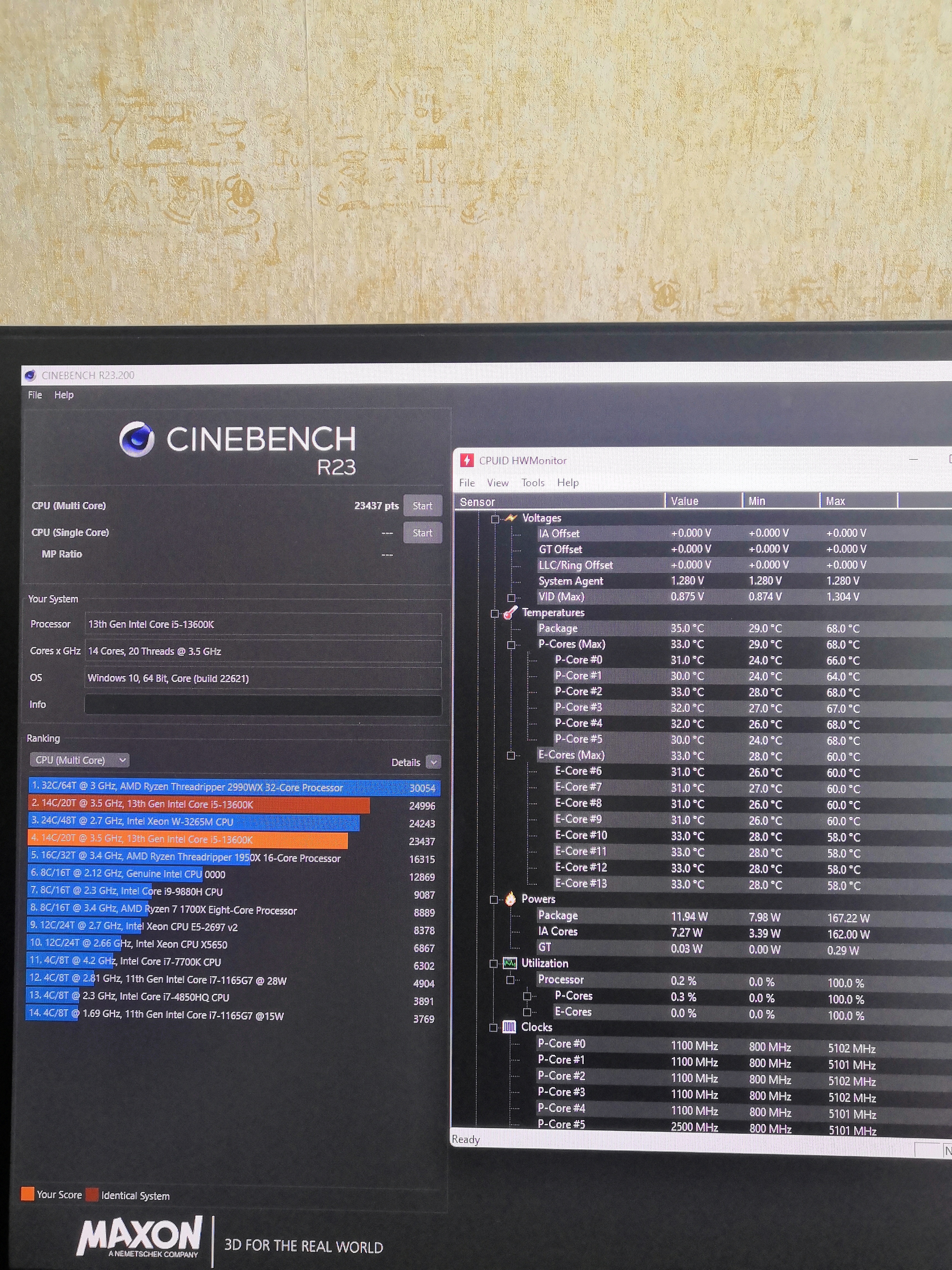

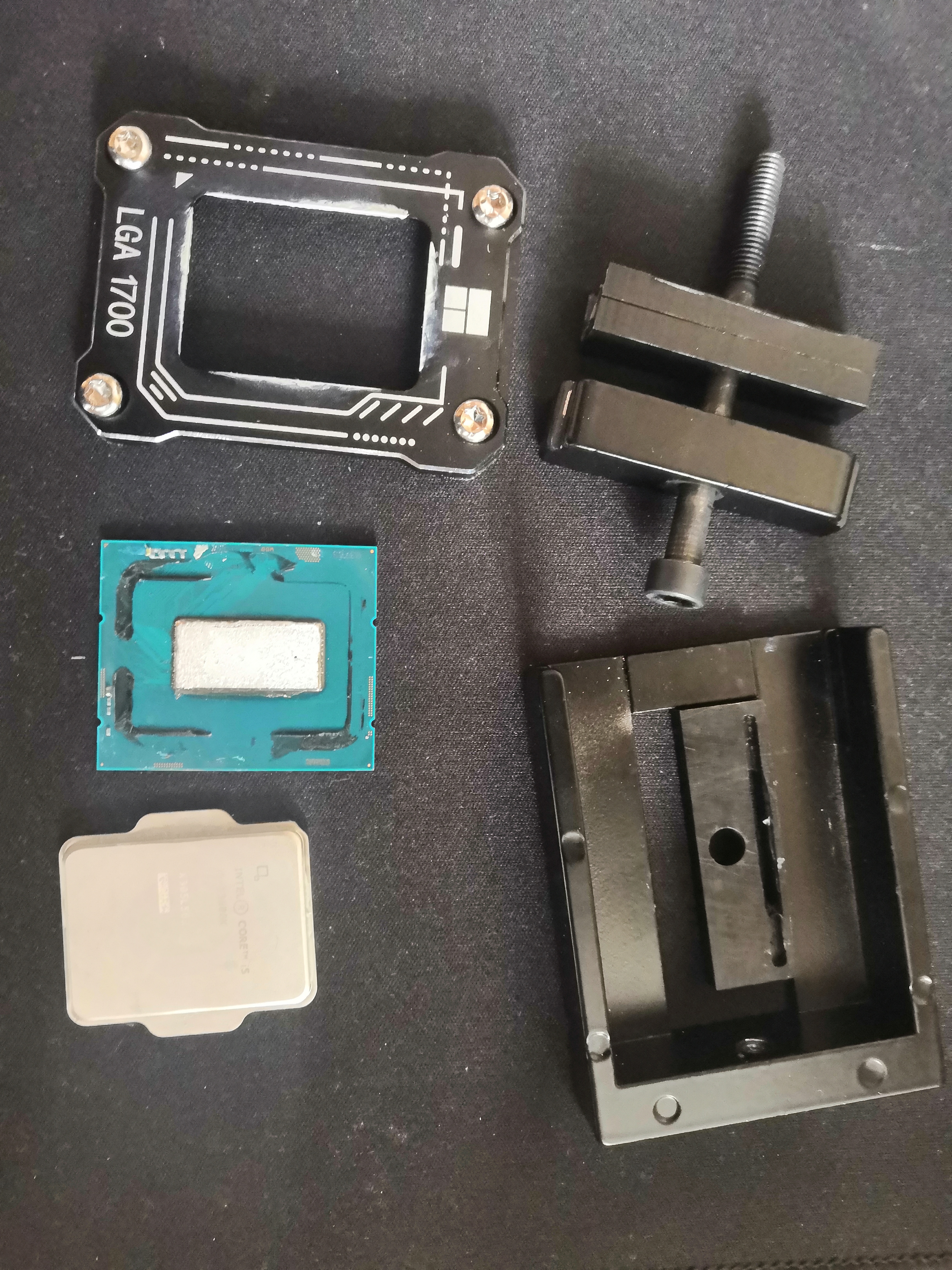

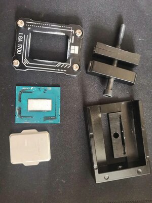

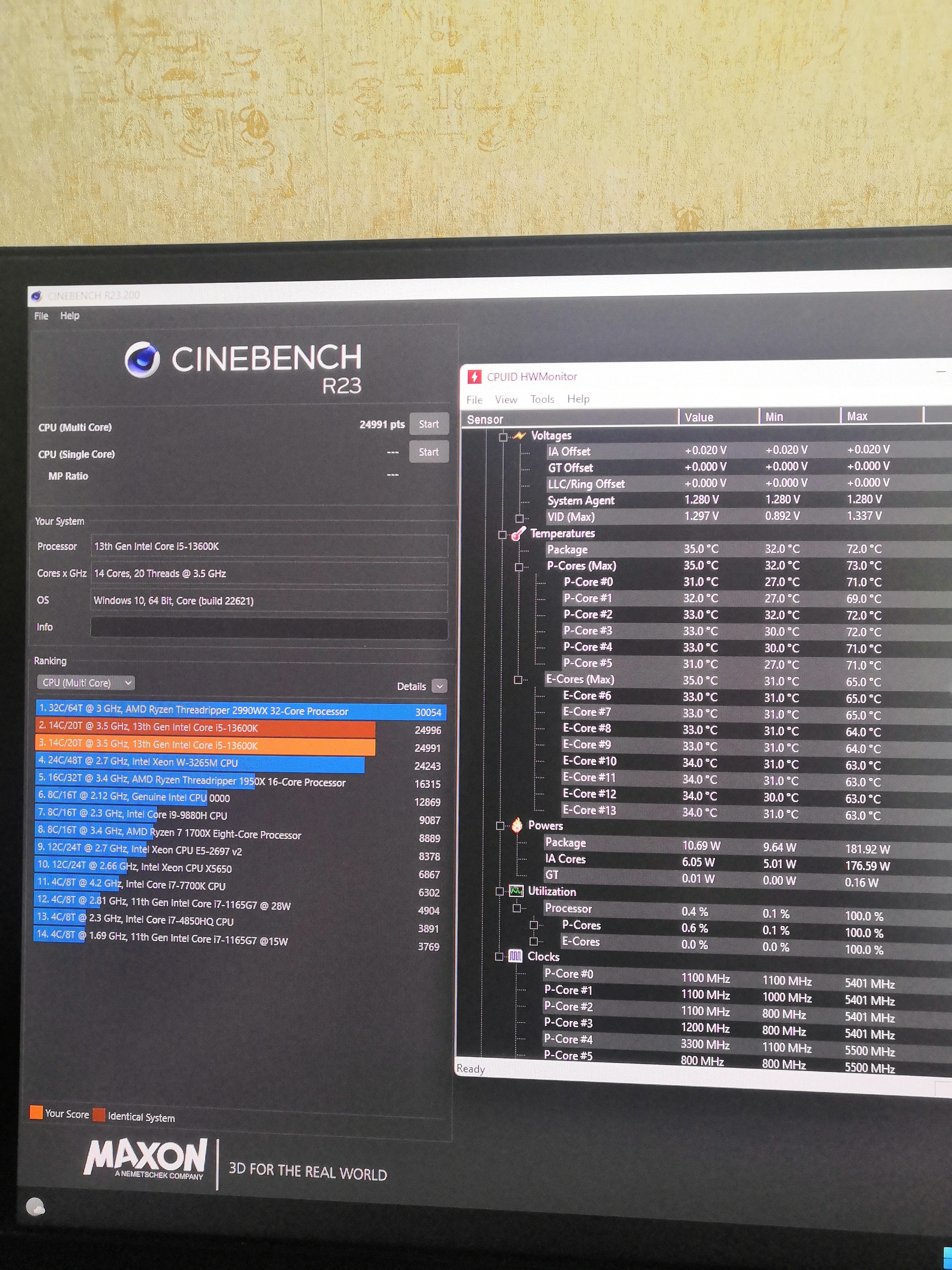

13600K
Инструмент - китайский скальпатор.
IMG_20230420_100450.jpg [ 5.58 МБ | Просмотров: 1752 ]
Под крышкой ЖМ от CyberBlood (остался с момента рассылки) на крышке МХ-2 (после переезда не могу найти у себя NT-H2). Охлаждение - в профиле.
Само скальпирование заняло минут 20 - пришлось ножом подчищать ступеньку в скальпаторе, так как крышка упиралась. Бритвой аккуратно с кристалла собрал припой и с крышки немного поскоблил, а потом всё это дело палернул пастой от тех же КБ (хорошая кстати паста).
Краткий итог:

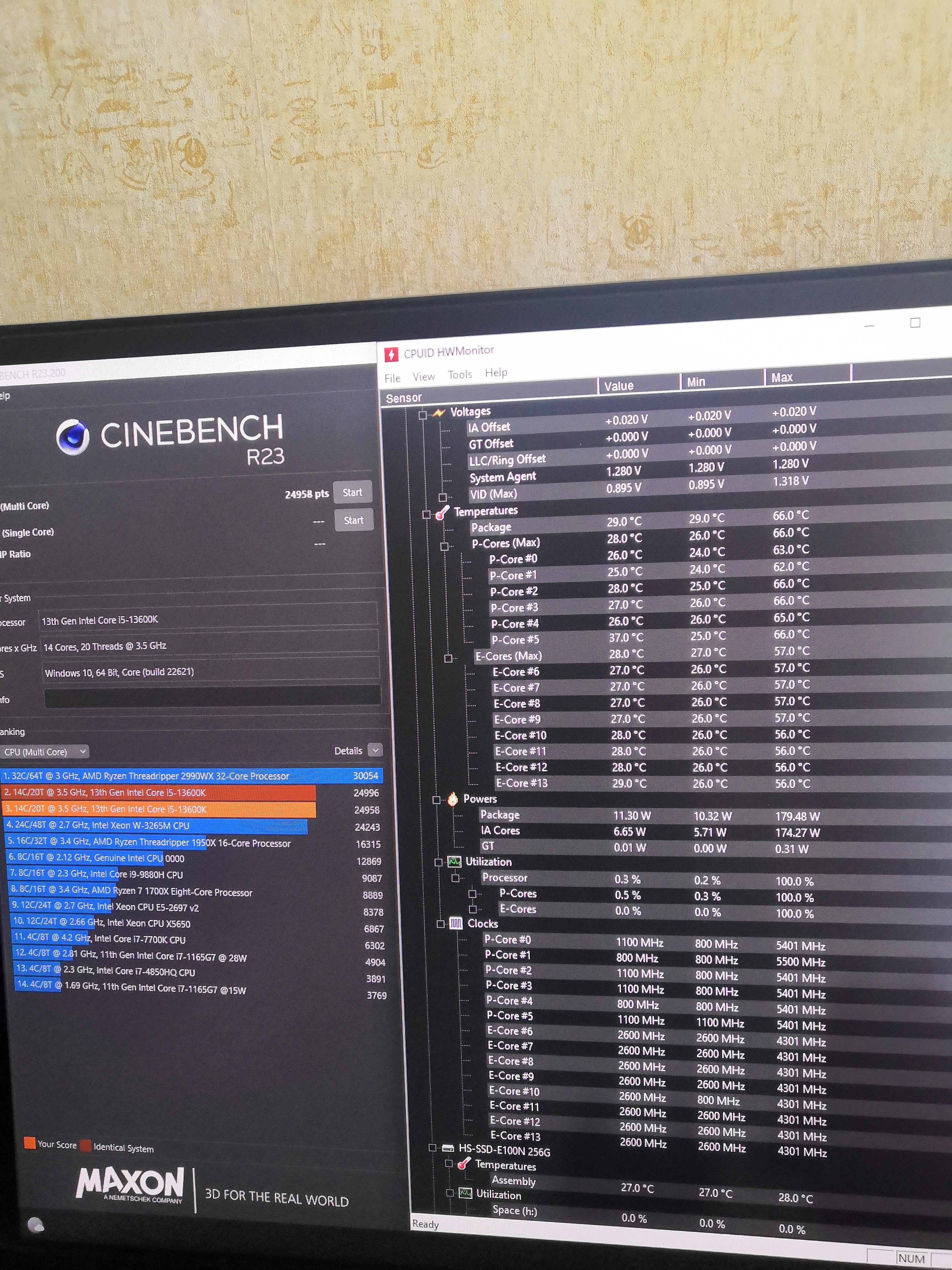

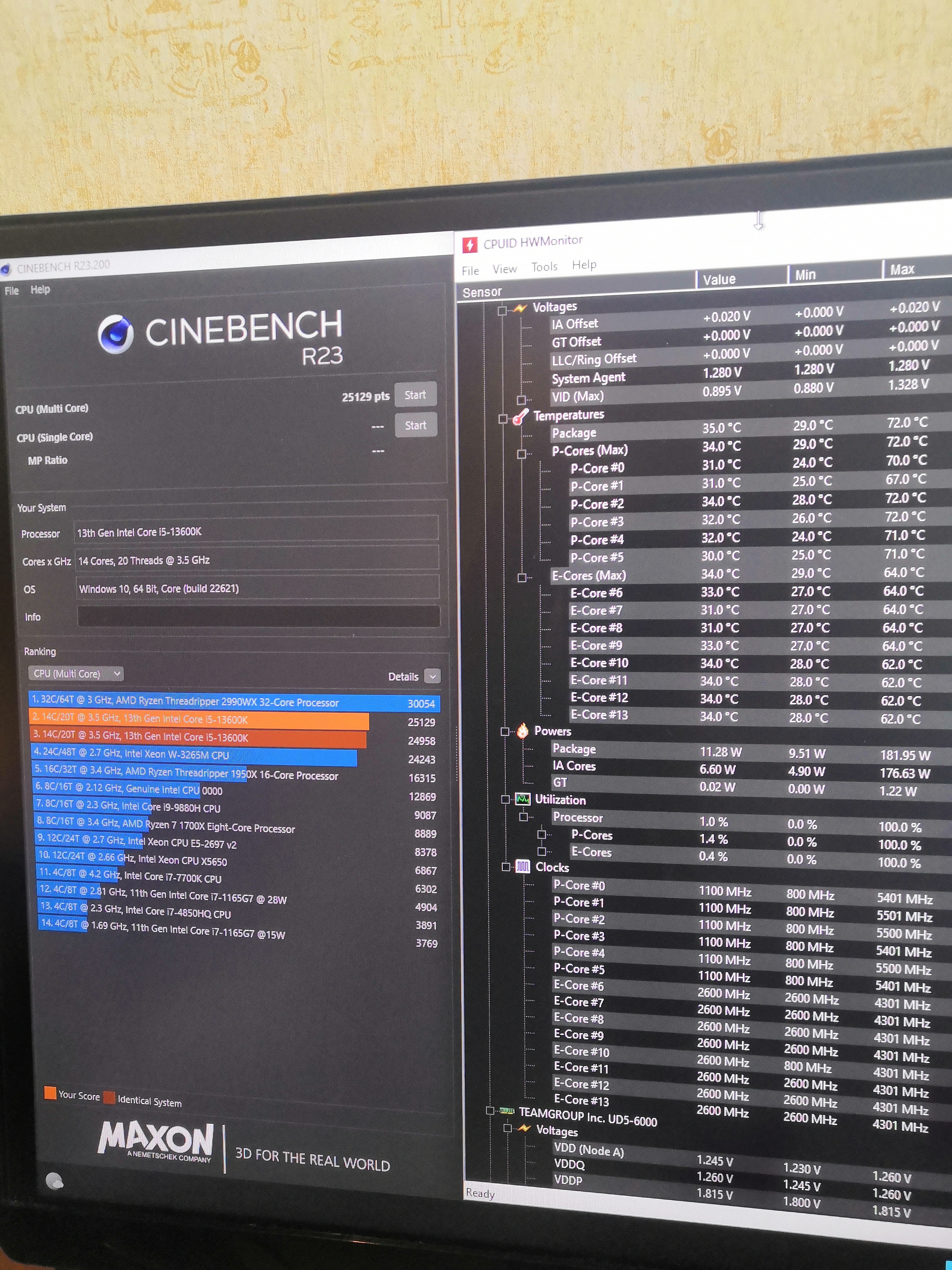

Авторазгон в Intel ExTU выставил 5.5 ГГц для 2 ядер и 5.4 ГГц для всех Р ядер, для Е ядер 4.3 ГГц. Температуры после скальпа и авторазгона такие-же как до скальпа на сток частотах + разница в температурах по Р ядрам упала с 5 до 3 градусов для Р ядер и с 4 до 2 для Е ядер.
Да, ExTU ставит лимит в 70 градусов + ещё небольшие ограничения, но мне нужна была точка отсчёта.
Первый этап разгона пройден.
Сток без скальпа.jpg [ 5.42 МБ | Просмотров: 1752 ]
Авторазгон без скальпа.jpg [ 5.85 МБ | Просмотров: 1752 ]

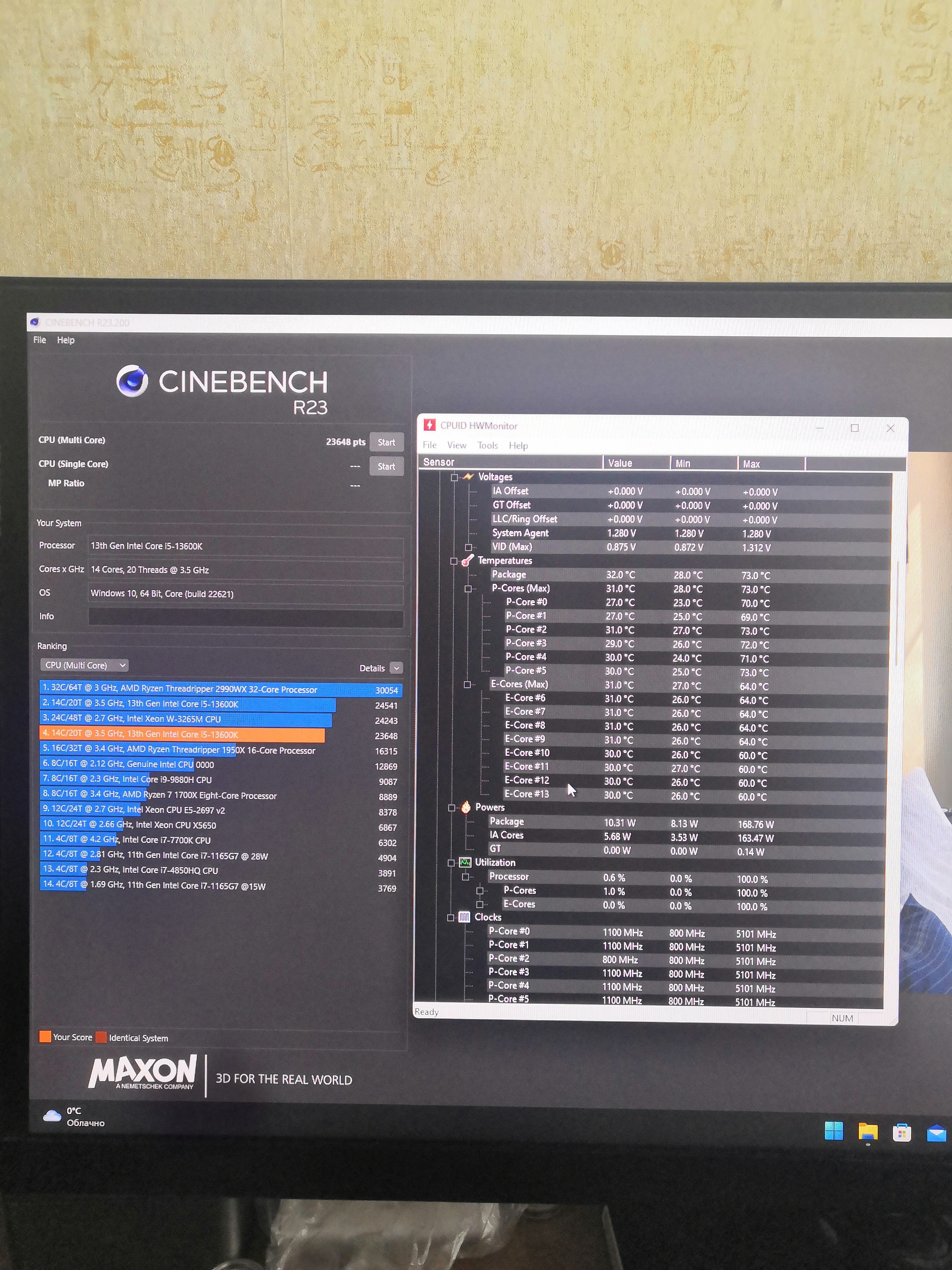

сток после скальпа.jpg [ 6.45 МБ | Просмотров: 1752 ]

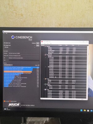

Авторазгон после скальпа.jpg [ 5.99 МБ | Просмотров: 1752 ]
P.S. Замена термопасты даст ещё 2-3 градуса выигрыш.
Добавлено спустя 59 секунд:
Бонус не влез :D
Скальп + авторазгон + форточка =
Авторазгон после скальпа + форточка.jpg [ 6.16 МБ | Просмотров: 1750 ]

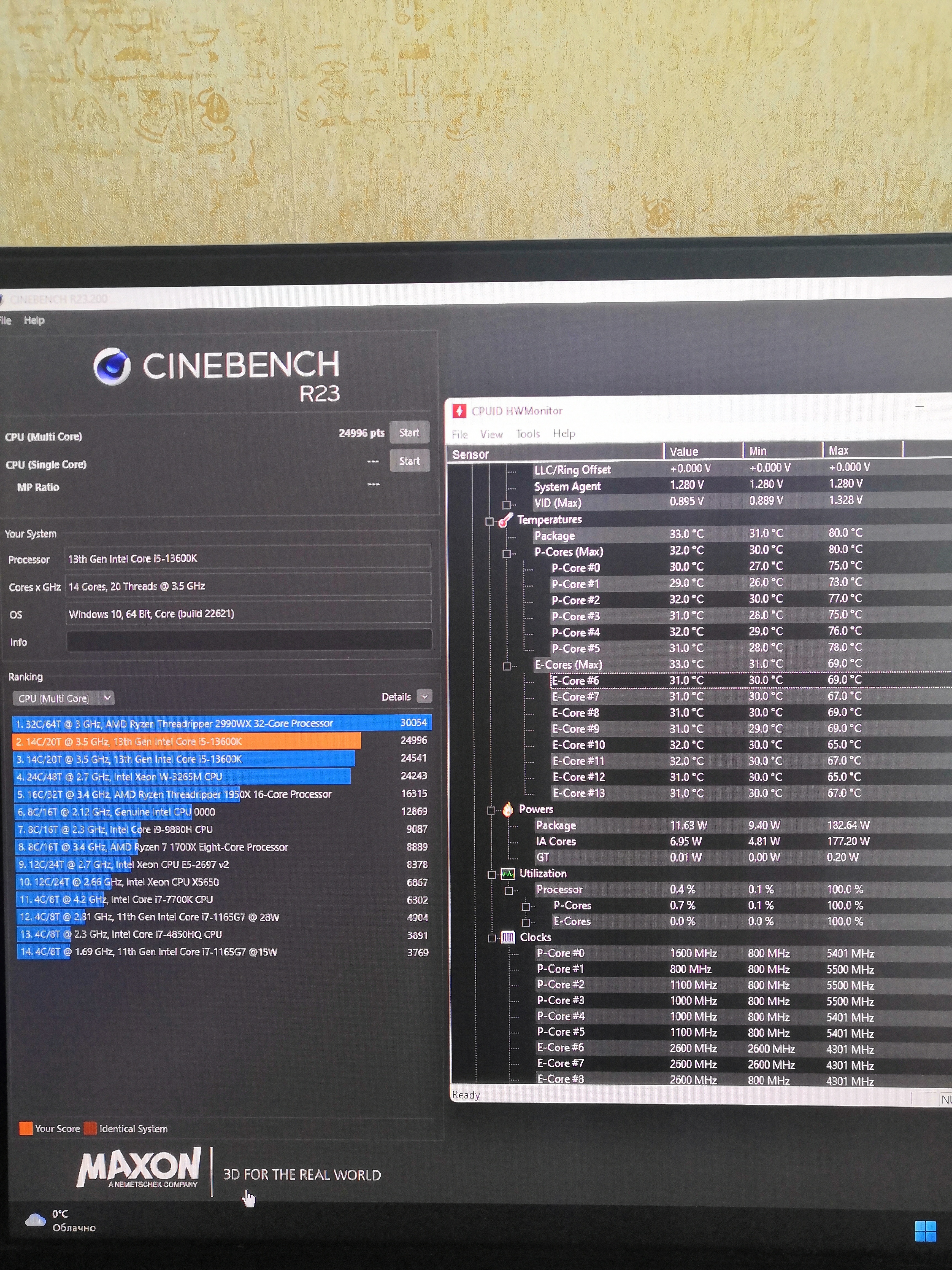

Бонус №2 - поставил вентилятор на обдув бэкплейта МП в районе ЦП и ВРМ.
Теперь вообще нет скачков частоты Р ядер и, как итог, смог перешагнуть 25к в синебэнче
Авторазгон после скальпа и обдув бэкплейта МП.jpg [ 5.7 МБ | Просмотров: 1732 ]

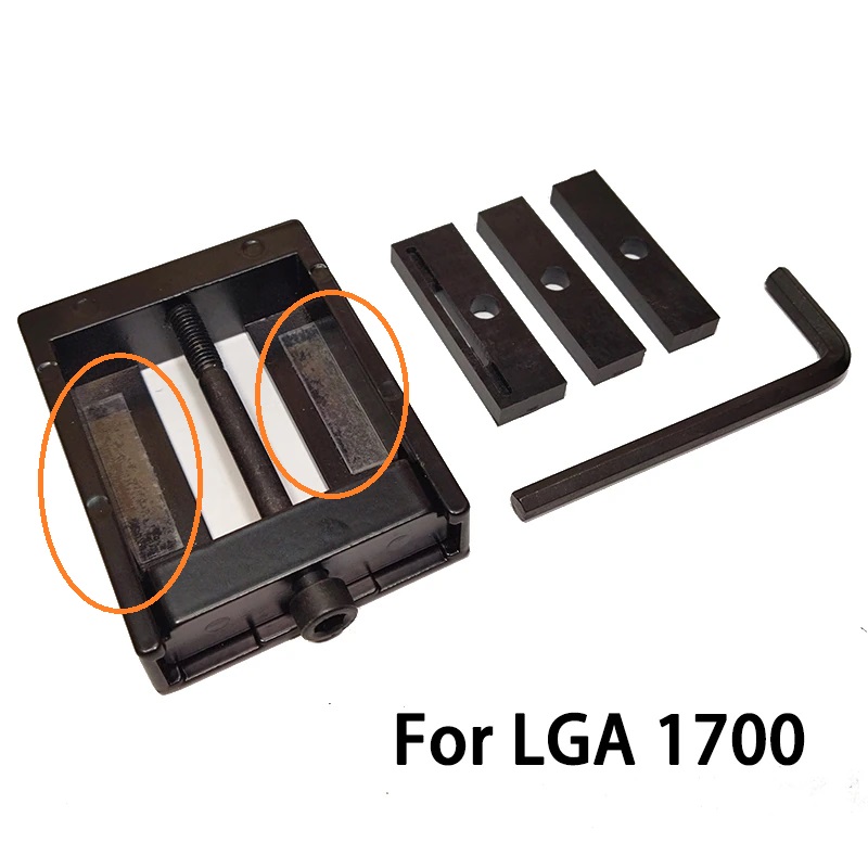

Тоже такой есть, пока не пользовался. Позже увидел на Али вот этот от AceManCooler https://aliexpress.ru/item/1005005382231937.html?spm=a2g2w.orderdetail.0.0.672c4aa6erAjHr&sku_id=12000032827306142
Сегодня забрал. На вид отлично сделан. Как приедет водоблок директ-ди от них же, скальпирую процессор, отпишусь.

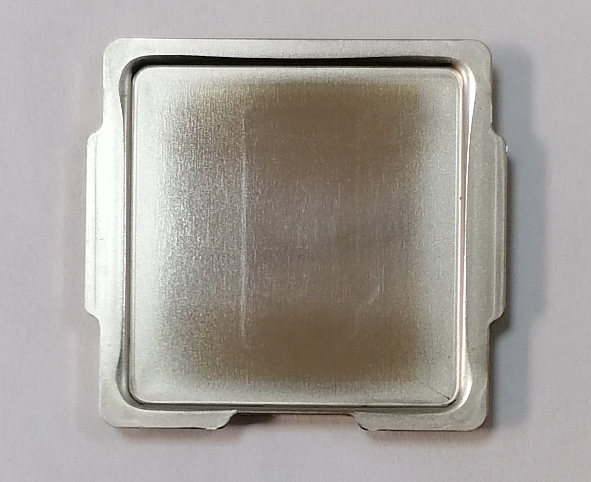

С технолабом и не привести крышку в порядок. Вот паста ГОИ
1.jpg [ 638.76 КБ | Просмотров: 1334 ]
Вот котелок, кипит на огне, места в нем хватит Лондо и мне.
Регистрация: 02.05.2014
Откуда: Краснодар
Фото: 789
G'Kar писал(а):
Вот паста ГОИ
Да согласен :ok: Лениво было час почти мучался :D И так норм темпы :beer:
