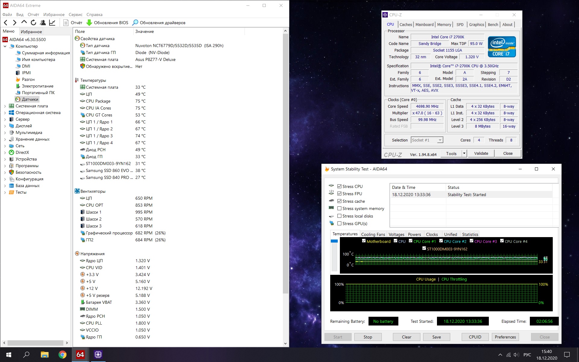

Доброго вечера всем! Не смог в итоге найти AI Suite под Вин 10 для разгона проца, в итоге пошел в БИОС. Установив множитель 47, напряжение 1,315, LLC предпоследний (75%) получил частоту 4700 и вроде без синих экранов после 2 часов в стресс тесте Aida. Скриншот мониторинга прикрепляю. Но есть пара вопросов:
1. Напряжение на процессоре фиксированно стоит 1.32, независимо от того, под нагрузкой система или нет. Раньше вроде оно автоматически падало в простое. Не критично такое постоянное напряжение в 1,315?
2. После установки LLC 75% в простое напряжение процессора периодически немного завышается, т.е. в БИОС установлено 1,315, а в мониторинге оно поднимается до ~1,320. Если ставить LLC ниже, то там получается сильная просадка по напряжению в нагрузке и система требует повышения напряжения для стабильности, что сказывается на температуре. Нормально ли такое завышение?
3. В мануалах читал, что параллельно с разгоном процессора нужно еще и кэш гнать по частоте и напряге, но в моей материнке нет таких настроек. Не критично ли это и как скажется на быстродействии?
Процессор у меня Core i7-2700K, материнка ASUS P8Z77-V Deluxe
Ну вот и все а ты боялся.
Без нагрузки сила тока минимальна и потребление около нулевое. Нагрева нет, риска нет при таком напряжении.
Именно так LLC и работает. Все ок.
Эта возможность вроде появилось в следующих поколениях.
По скриншоту все выглядит неплохо. Для трех галок aida64 температуры могли бы быть пониже наверное, но все в рамках допустимого.
Спасибо большое, надеюсь БСОД не поймаю, тестировал около 2,5 часов) Сегодня затестим в Киберпанке)
