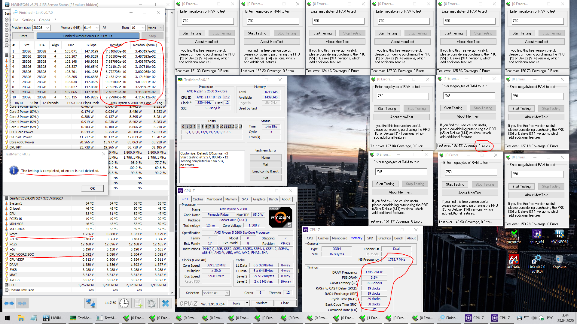

Регистрация: 04.04.2020
Ребят, чем ещё проверяют разгон на зен+?
линХ и мемтест по советам асмуса проходит
но крашится окно браузера и скайп сам закрывается
до жути обидно - по работе строчил важное сообщение
пришло в 12 ночи по новой всё писать
мне кажется это признаки нестабильности памяти
Бывает такое, из-за задратого LLC. Но может и память шалить, как выше заметили.
В общем память 3600мгц в стоке (цпу тоже в стоке) вроде бы проходит мемтест5
периодически проходит мемтест без ошибок, но иногда выпадает 1 ошибка
и очень хреново проходит линХ - прыгают показатели
напруги отметил
куда копать?( :cry:
боль и ошибки
54312.PNG [ 1.05 МБ | Просмотров: 378 ]
Регистрация: 13.04.2020
добавляй напряжение знач на проц,чтоб невязок небыло. а 3 цикла проверки в тм5-, ни о чем.
добавил напругу на Vsoc до предельной 1.14 - напругу проца не трогал - он в дефолте всё на ауто.
добился ровных значений в LinX
TM5 качал с конфигом асмуса - сколько циклов в профиле столько и запускал
но ссаный мемтест снова высрал 1-2 ошибки...

tempuser63, если не нравится мемтест или есть подозрения, что он выдает фигню, можешь тестить память в калькуляторе, в пункте Membench
Добавлено спустя 5 минут 48 секунд:
куда копать?
Снизить память до 3200 - 3400, напряжение 1.45, напряжение и частоту проца и напряжение soc в авто. Тайминги взять из фаст пресета для своей памяти из частоты 3400
добавил напругу на Vsoc до предельной 1.14 - напругу проца не трогал - он в дефолте всё на ауто. добился ровных значений в LinX, TM5 качал с конфигом асмуса - сколько циклов в профиле столько и запускал, но ссаный мемтест снова высрал 1-2 ошибки...
Есть выход прогонять ее дважды, у меня так было 1 прогон - нормально, второй давал ошибки (возможно грелась). Также слишком высокие напряжения на память и soc могут вызывать ошибки тоже. У меня например на 3600 память на 1.37 дает всего пару ошибок, а чем выше напряжение, тем хуже и больше ошибок. И главное, зачем вам 3600 c 18 таймингами, если можно попробовать сделать 3400 с 14?

fm_r2dsf 3200 память скучно, хочется 3600 и почти сток проц
Схема ФХ повторяется.
Она в стоке 3600. В калькуляторе нет ее , смотрел
Kuzmic14 ок да, как куплю зен2 так и 3800 навалю. Пока зен+ захлёбывается от 3600. Снижение таймингов вслепую это жесть
Матрикс IF выше. Снижение напругивызывает расхождения в линХ
Регистрация: 09.11.2016
Фото: 71
Толку то если задержки выше? 11.25 нс против 8.23 нс (почти на 30% быстрее). Да и если ошибки не уберете смысла нет. Что за чипы?
Вторички делали? Есть вариант, организовать первичные и оставить вторички на авто.
AsusSTRIX B550-F, 5900X+ArcticLFII280, iCHILL32Gb3800cl16, Sams Evo970 250Gb, EVO860 1Tb, Seagate 4Tb, BeQuiet SP9 700W, ASUS2070S, TTSupressor F31.
Матрикс GOODRAM IRIDIUM Pro DDR4 3600 МГц 2х8 Гб [IRP-3600D4V64L17S/16GDC чипы не определяются тайфуном и их нет в калькуляторе.
Фото: 71
tempuser63, по отзывам все пишут, что на 2600 и B450 материнках не едет на XMP, он работает только на Zen2, людям приходится снижать частоту до 3266-3400 с довольно плохими таймингами 16-17-17-38.
