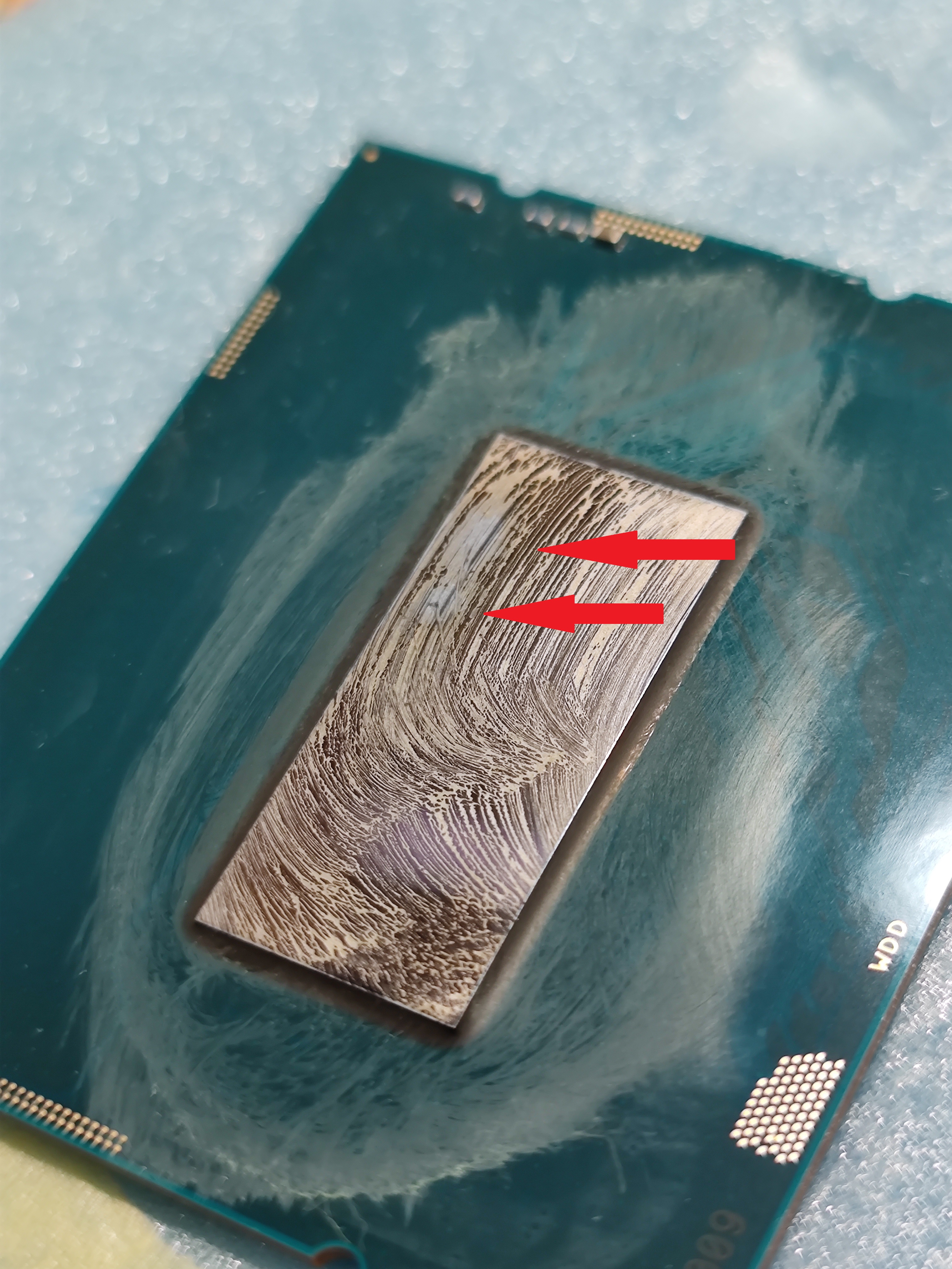

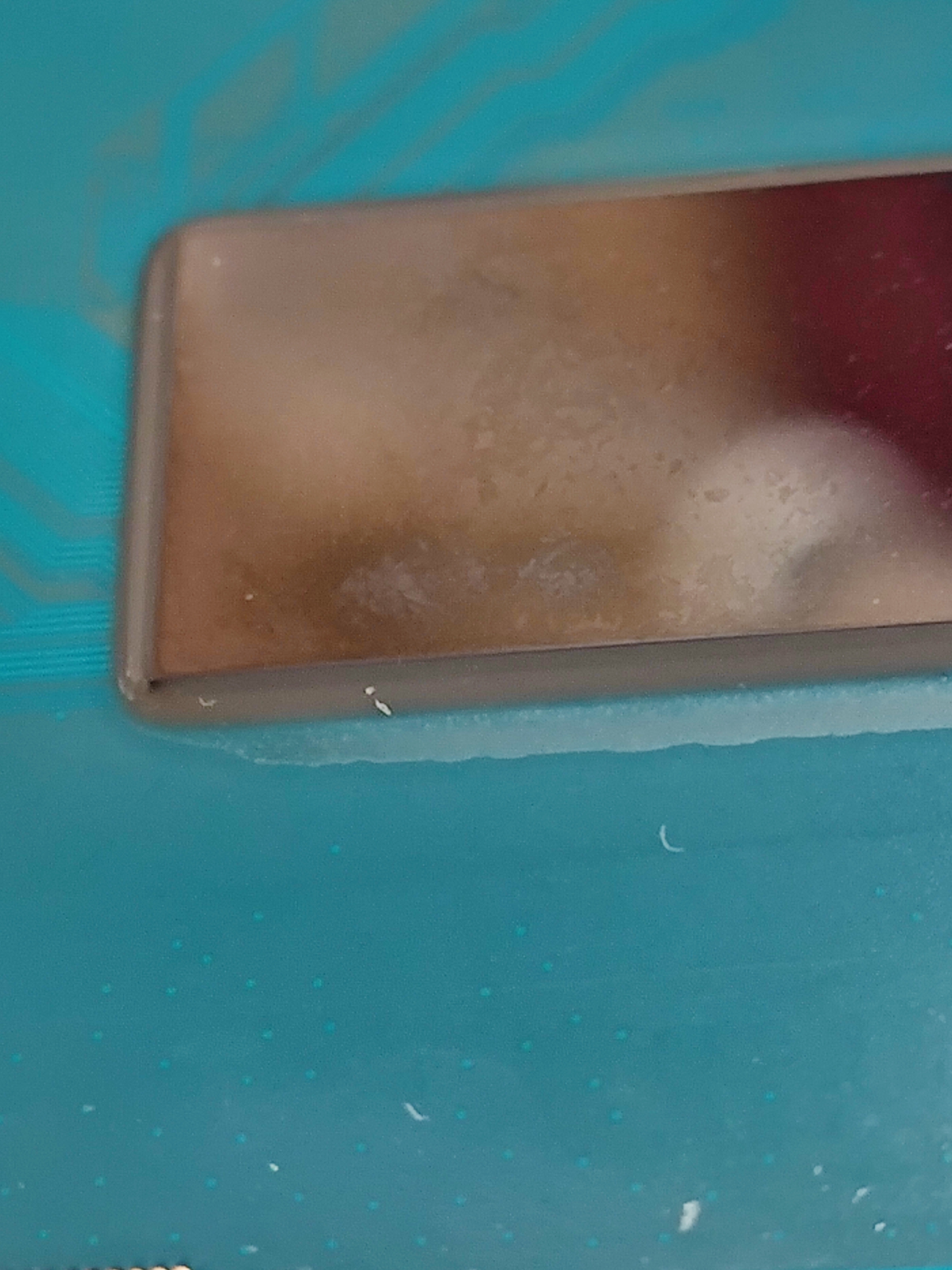

Скальпанул 13900кс для ДД.
Обращаю внимание, что слой нитрида кремния, выполняющего в основном роль диффузионного барьера, на кристалле довольно тонкий, и сполировывается весьма легко обычной полиролью в процессе очистки от припоя.
Процедура простая - сначала припой убирался с помощью ЖМ, потом полироли Софт99 для металлов и Флитц.
Залысина в одном месте изначально не нравилась, думал, недотер припой.
По факту - видимо, изначально тонкий слой нитрида и "проедание" припоем.
Было терпимо, но в итоге подумал "дооттереть", в итоге слой сошел еще больше.
залысина начала проявляться даже под пастой

В целом, это не проблема, ждать диффузии ЖМ надо лет 40 при обычных Т проца.
Но особо впечатлительным советую не тереть слишком долго.
При die lapping этот слой вообще уходит, и процы работает долго и счастливо, но тем не менее.
До этого ни на одном проце такого не возникало.
Вполне возможно, что слой нитрида разнится по экземплярам.

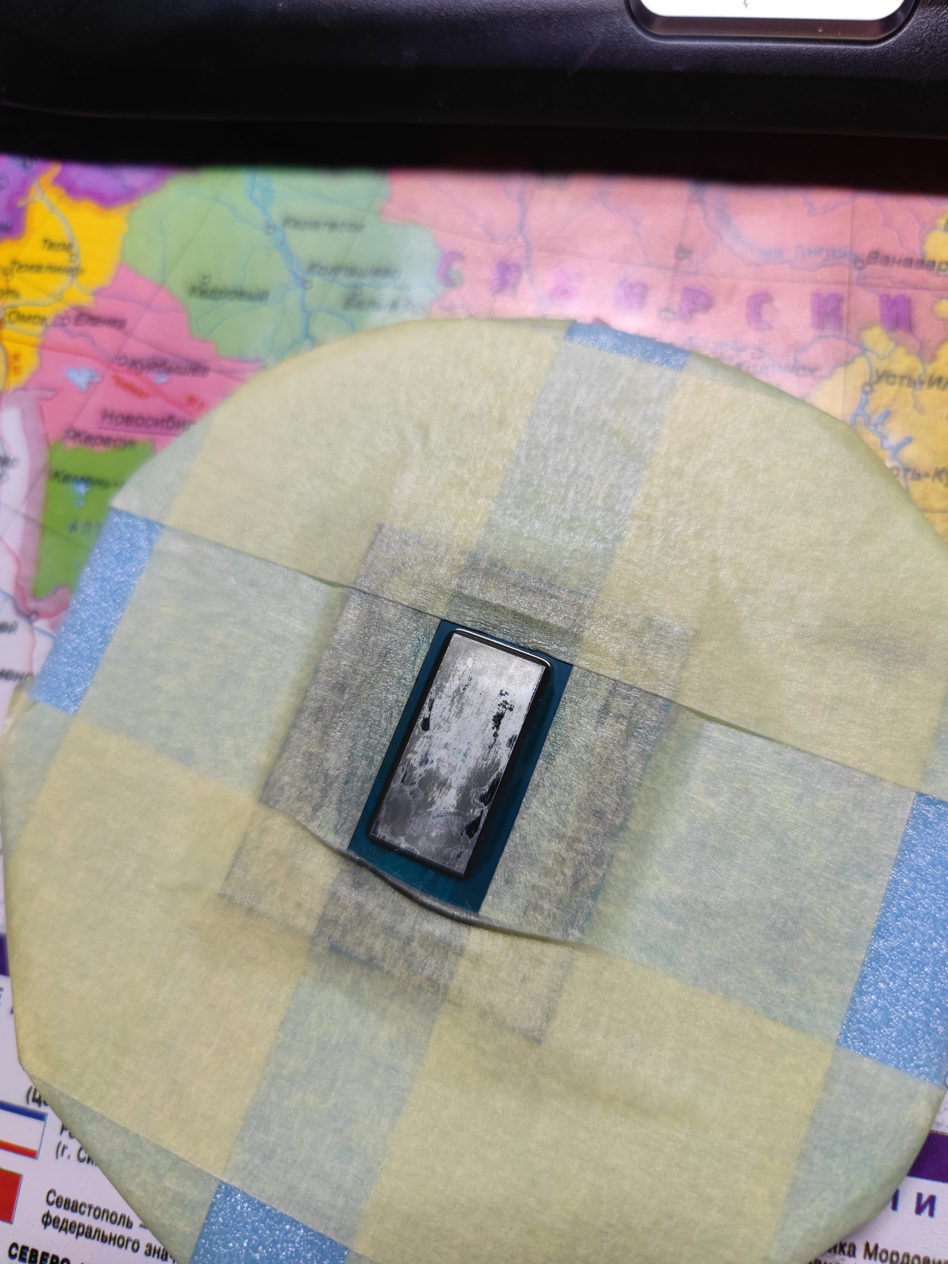

Как именно убирали ЖМ? Наносили/ждали/прогревали, аккуратно стирали?
нет, нагревать не надо. Просто наносим ЖМ на кристалл, можно буквально минуту подождать, но смысла в целом нет, и ватной палочкой трем потихоньку. Периодически обновляем ЖМ, раз 5 точно придется. Толстый слой можно аккуратно убрать треугольниками для смартфонов/мышей. Не быстро это все, конечно, но после остается тонкая пленка припоя с разводами.
Типа такого:
видно, что адгезия припоя была с дефектами типа пустот - пятна чистого кристалла
1691577127437.jpg [ 3.32 МБ | Просмотров: 2460 ]

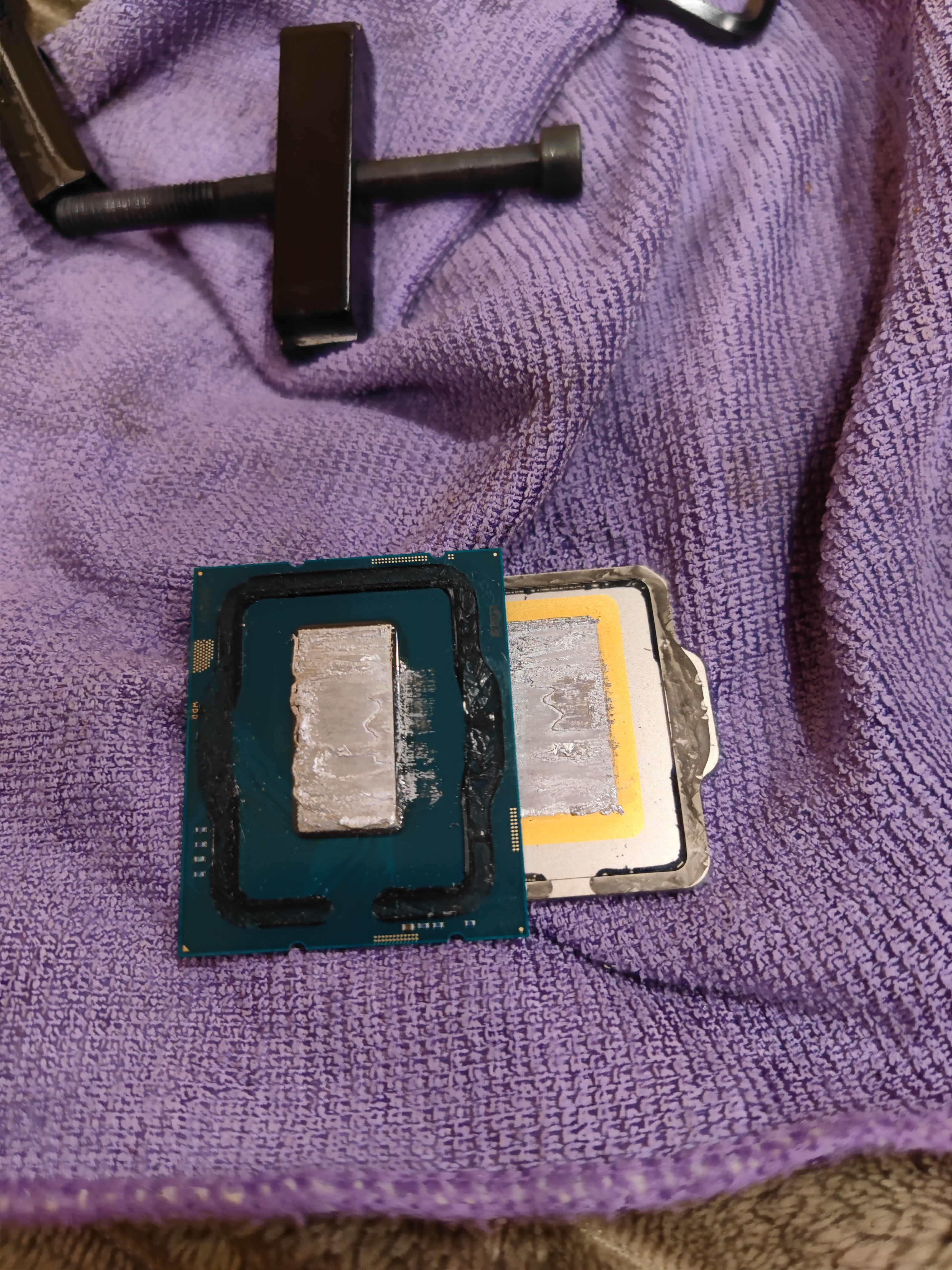

толщина припоя невероятно большая, больше, чем на 10ххх, по моим прикидкам 0,5-0,6 мм или больше
1691577127465.jpg [ 4.84 МБ | Просмотров: 2460 ]

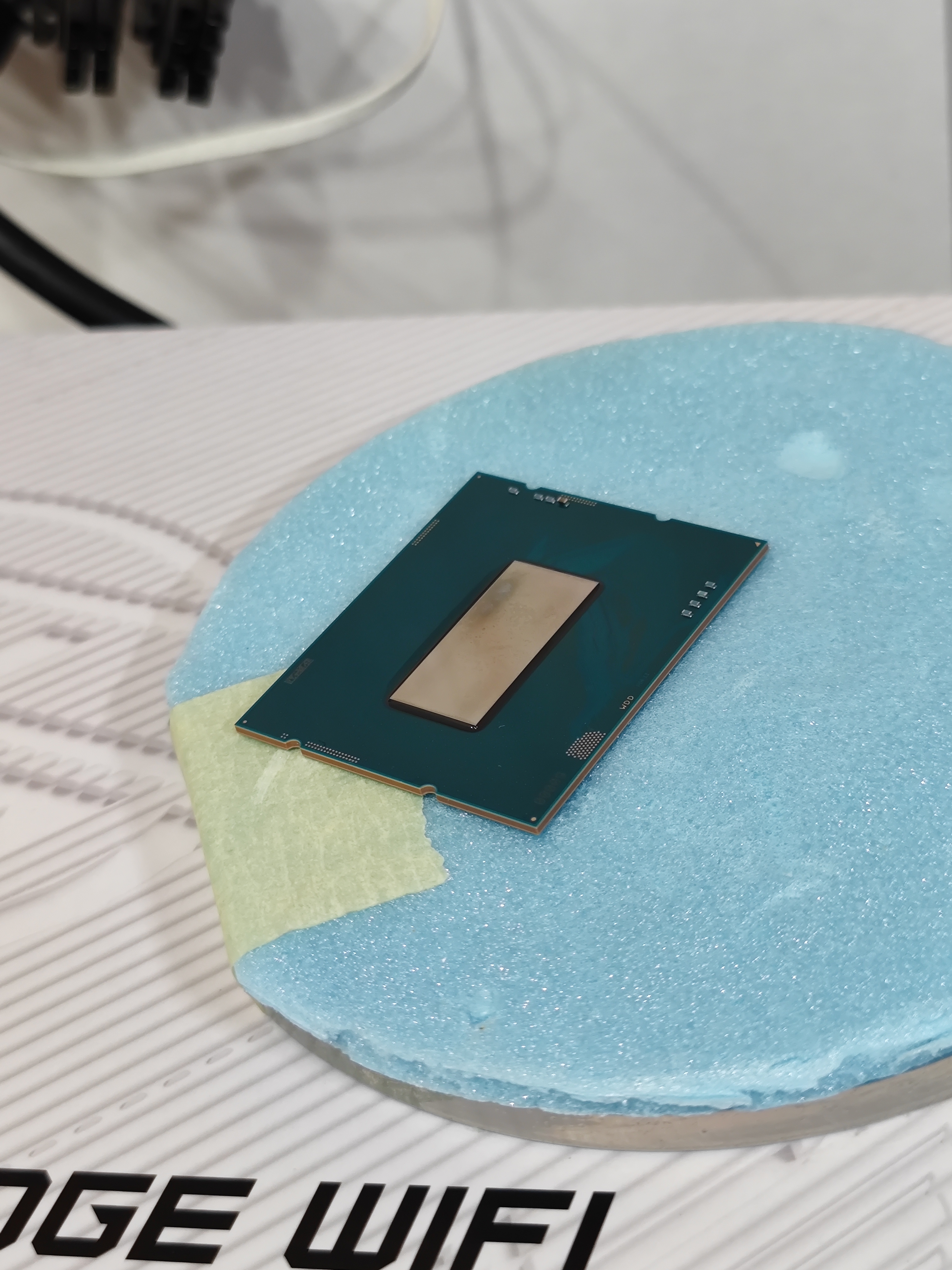

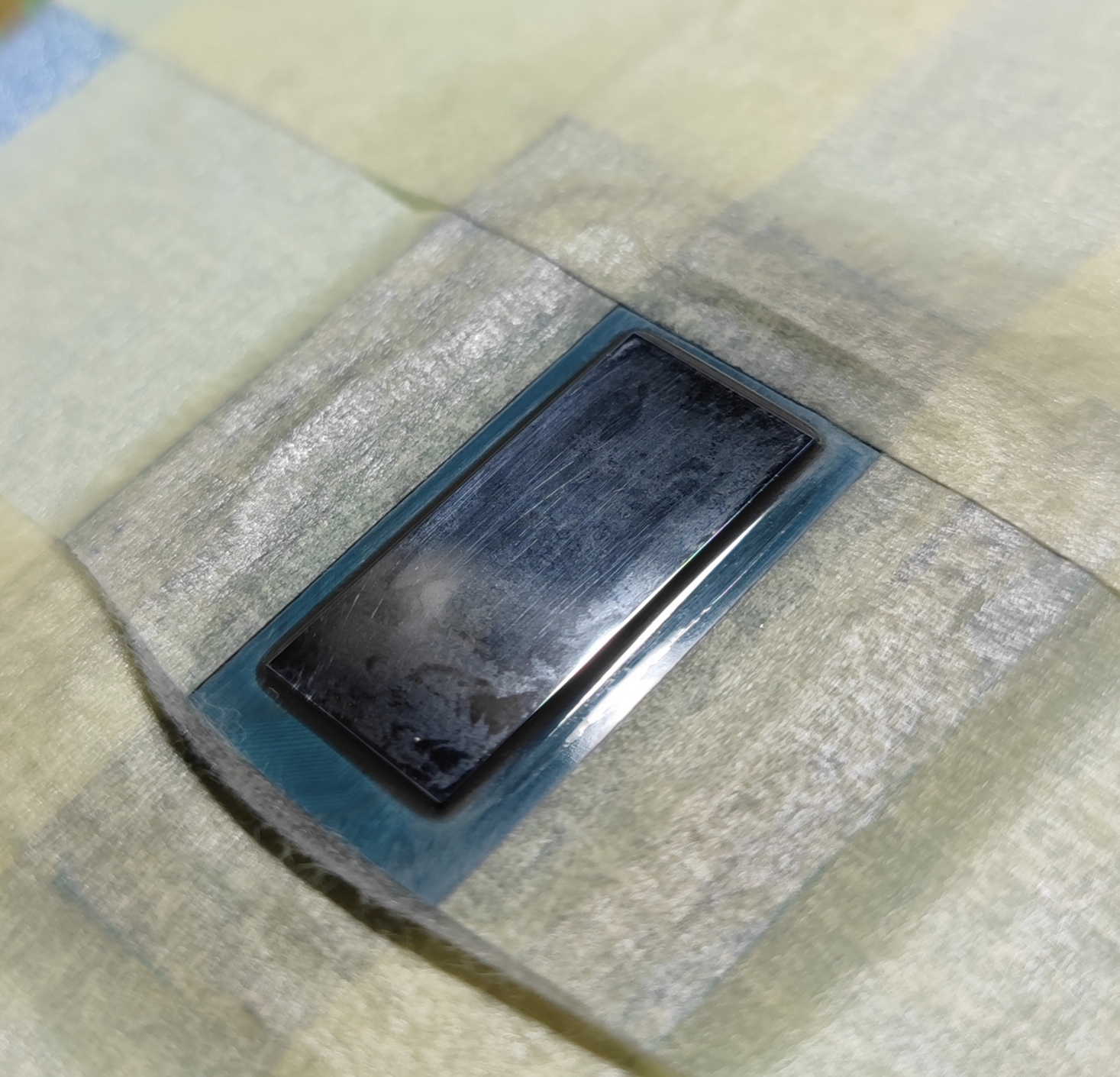

Вот пленку эту и убираем так же ватными палочками и пастой. Тоже долго, пленка потихоньку уходит, остаются разводы, их тоже дотираем до чистого блестящего кремния. Но - не перестараться, ибо см. выше.
Там, где были пустоты, нитрид и сточился, похоже

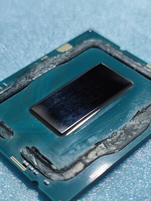

это уже довольно долгое оттирание - мне не понравилось, продолжил
1691577158289.jpg [ 657.59 КБ | Просмотров: 2460 ]

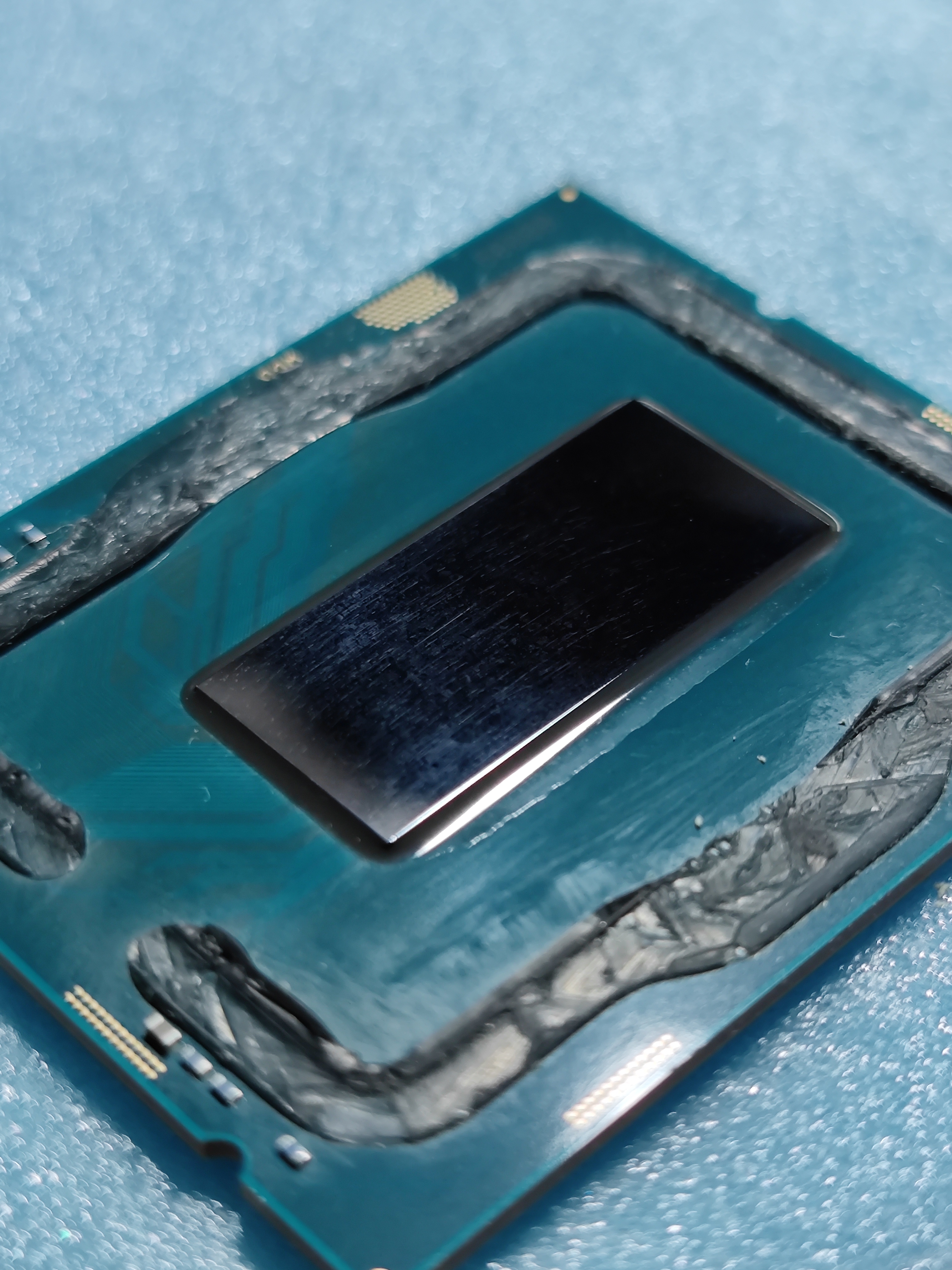

по сути финиш, потом еще немного убрал ближние проблески
1691577158229.jpg [ 3.43 МБ | Просмотров: 2460 ]
понты, нифига не видно на самом деле, но типа зеркало :D
1691577158259.jpg [ 3.02 МБ | Просмотров: 2460 ]

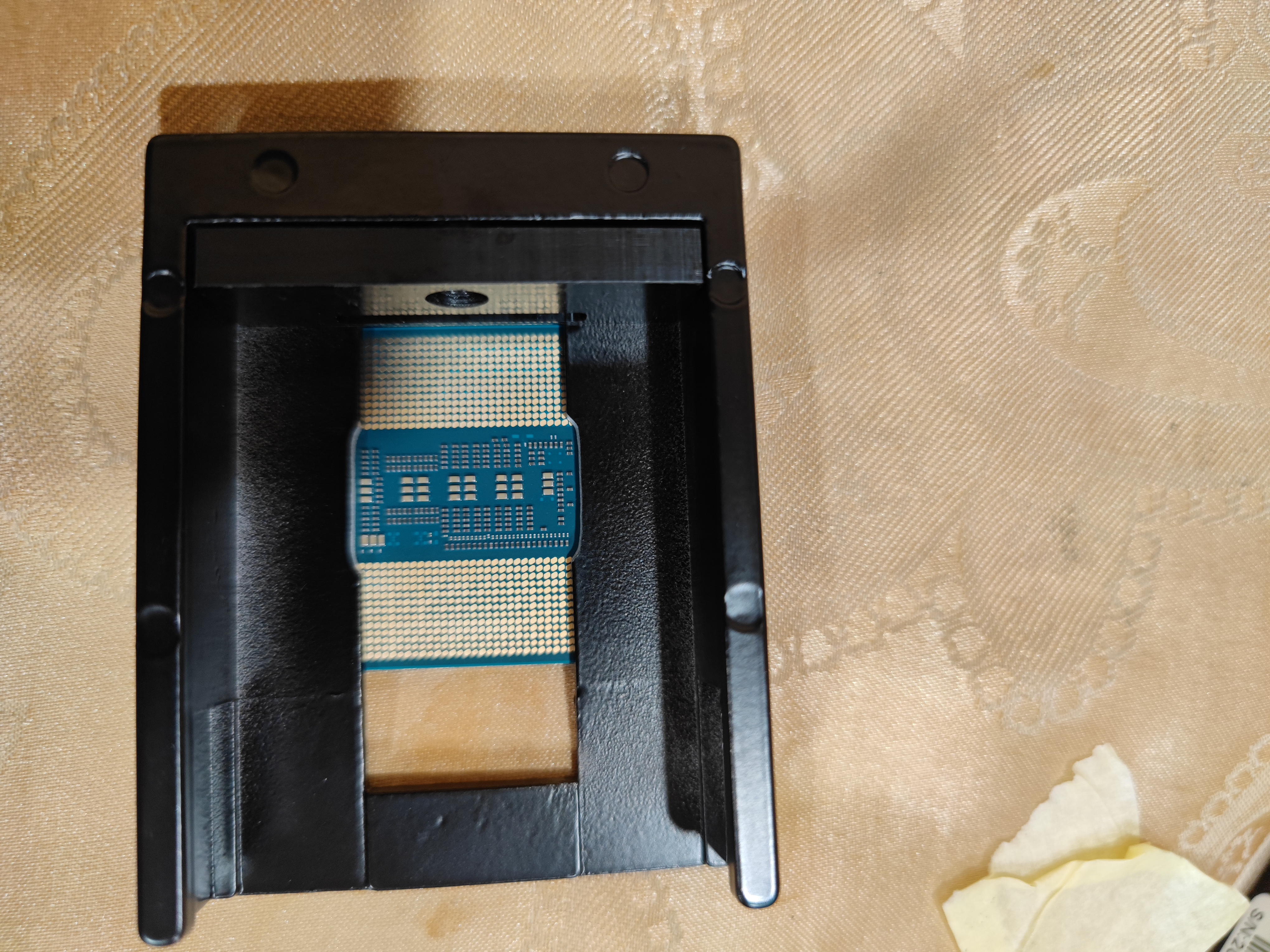

Я выбрал долгий путь - туда/обратно. Очень много подходов, не менее 30. Припой держит, не герметик. Герметик в процессе прорезал нитью для зубов, так что он не мешал.
Скальпатор китайский. Попробовал Айсманом - это игрушка, у него даже обратного хода нет. Основной ход - 1,5 мм примерно. В общем, выброшенные деньги. Берем только китайский.
У моего китайца пришлось подтачивать основу, т.к. цепляла за смд
Вот подпиленный скальпатор:
1691577127493.jpg [ 5.04 МБ | Просмотров: 2459 ]

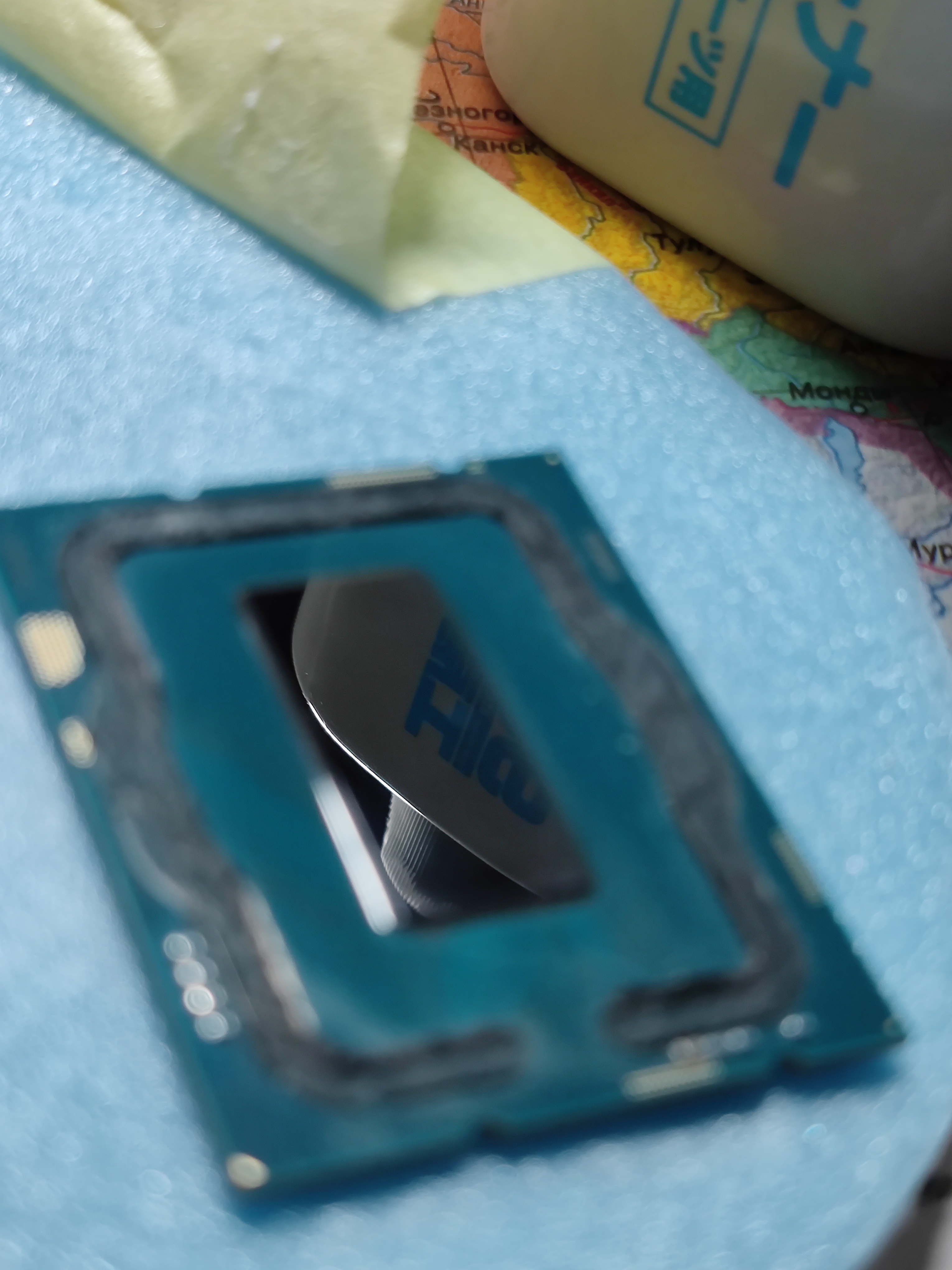

Герметик решил чистить не зубочистками, как обычно, а по науке :D
Берем Solins Cleaner и изопропил.
Клинером смачиваем остатки, подрезаем очень плоско направленным треугольником для смартов (я пользовал треугольник из комплекта для смены ножек мыши - спасибо, подсказали про него).
Далее ватная палочка+клинер. Самые остатки легче подтираются изопропилом. В итоге имеем не исцарапанный текстолит проца в идеальном состоянии. Процесс тоже НЕ быстрый.
