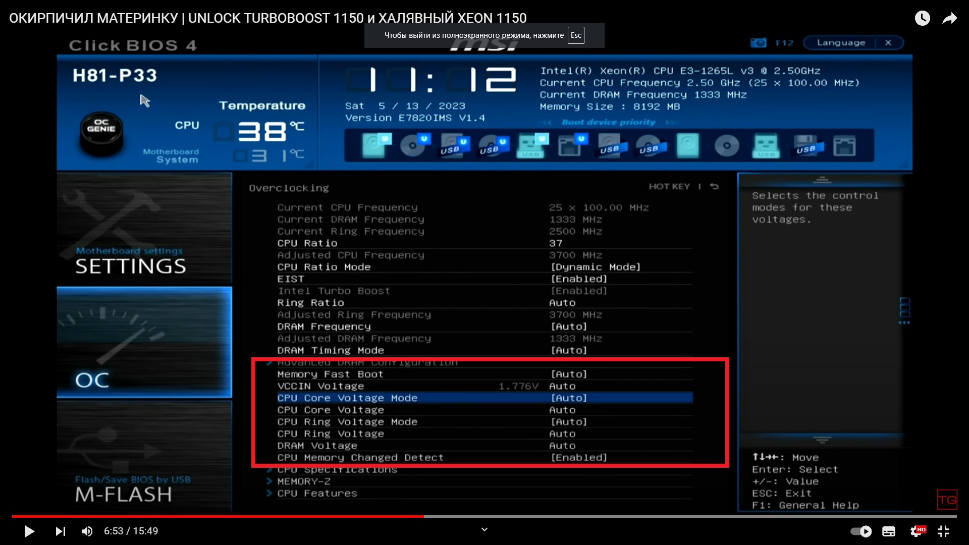

DeathBringer только что наткнулся на это видео
если в краце таким образом получится сделать анлок турбобуста на моей ASUS H81M-K ?
думаю так же за 1800р заказать Xeon E3-1265L v3 и разлочить до 3700мгц по всем 8 потокам.
зы для моих задач мне и i3 4130 достаточно, но как всегда тянет на приключения))
ззы полноценный Xeon E3-1245 v3 2700р стоит. получается на 900р дороже.
зззы для меня встроенное видео принципиально важно.

Блин у меня почти такая же мамка как и у Техноглоба (MSI H81 E33) у глоба p33, но сути не меняет, мы с Michael_code, оставили microcode 7, и бустанули до 3.8mhz , мой 1240v3.
Так вот заметил что техноглоб, открыл в меню настройкой управлением напряжение проца, у нас с Michael_code так это и не вышло , как открыть эти пункты?
И 2 вопрос, можно ли как то открыть пункт на повышение частоты памяти (1866, 2133?)

Понял спасибо, а по поводу первого вопроса, как открыть регулировку напряжения?
Так как буст +200mhz, повысил мне напряжение на 0.1 минивольта, а регулировки напруги в биосе нету, приходится снижать напругу через trottlestop, постояно запускать её вручную)

Да я знаю, что уже не пробывал, чтобы добавить её в автозапуск ничего не выходит, и реестр, и планировщик, и в папке , нифига имено с ней такая фигня.
Через биос удобнее и надежнее, мало ли винда полетит, придётся искать настройки trottlestop'a
Вот как у него получилось:

Да чёрт с ней, с этой автозагрузкой, интересен момент разблокировки раздела, с регулировкой напруги, ладно я написал техноглобу, подожду его ответа, может поможет :D

По поводу видео выше скажу, что прищепку использовать не рекомендую, а только сдувать микросхему феном, а потом шить CH341. На крайняк можно эти 8 ног и обычным паяльником отпаять. Прищепка часто хреново контачит. Неоднократно с этим сталкивался. А в целом, методика прошивки во второй части видео была повторена мной и разлочила турбобуст на GA Z87-D3HP.
Прищепка еще и не всегда работает. Все зависит от того по какой схеме распаяна микруха биоса. Я встречал на некоторых видиках, что прищепкой не выходит перезаписать биос, т.к. напряжение на 341-ом просаживается и его недостаточно для перепрошивки микросхемы.
