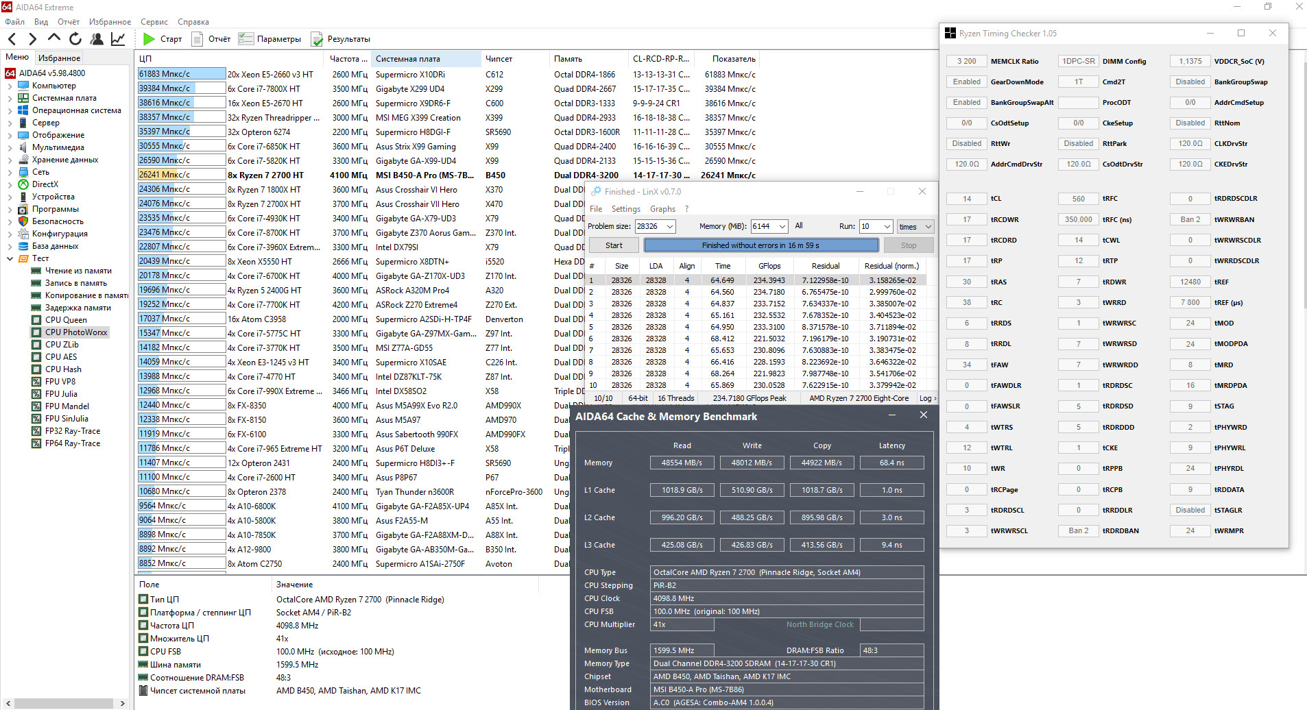

Добрый день !
Проконсультируйте на счет разгона. Я не знаток, все делал по примерам видео и статей.
Получилось как-то так. Вроде ошибок в тестах не выдает и система не крашится.
1.jpg [ 820.35 КБ | Просмотров: 783 ]

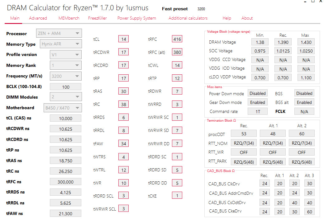

dremk1n , у тебя линкс нестабилен.
Добавлено спустя 1 минуту 23 секунды:
И тайминги кривущие.
R7 5800X3D (CO -30) // B550 AORUS PRO V2 // Micron Rev. E. 32GB (2x16GB)@3600 // RTX 4070 SUPER // 2560х1440 180гц
Регистрация: 24.03.2019
Ну выставлял все по софту в режиме "FAST"
2.jpg [ 235.96 КБ | Просмотров: 692 ]
