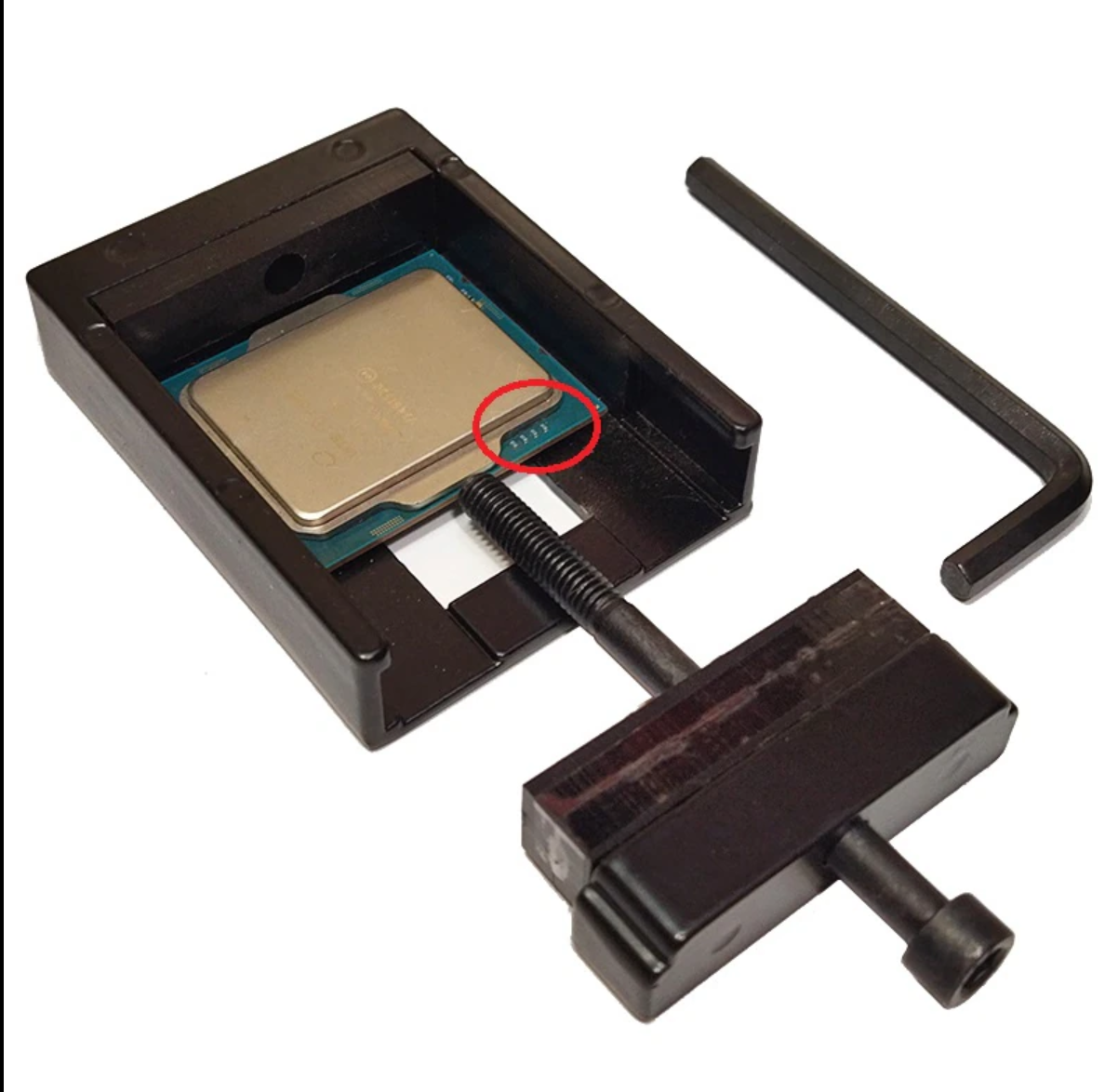

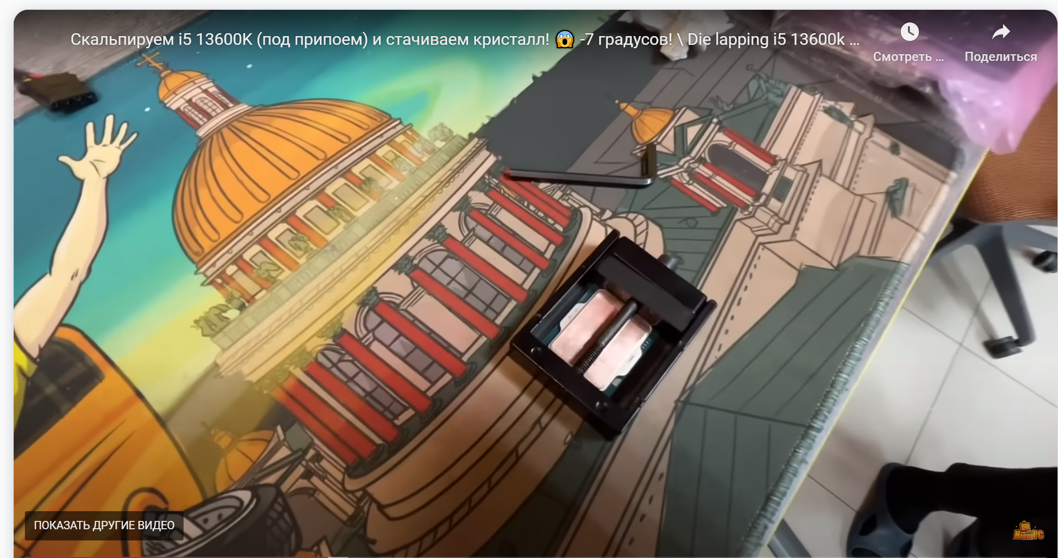

Здравствуйте. На выходных хочу снять крышку 13600к чтоб посадить на айсман, возник вопрос - вот в этом видео располагают проц в делидере таким образом
Снимок14.PNG [ 3.87 МБ | Просмотров: 2161 ]
а на страничке продавца делидера проц расположен вот таким образом
Снимок15.PNG [ 1.11 МБ | Просмотров: 2161 ]
Расположение проца в делидере принципиально?
Кто как делал?
именно так и надо.
Выступ под лапку крышки входит в вырез пластика.
Проверь окно делиддера снизу, что смд на брюшке проца помещаются, что не надо расширять окно. На моем пришлось - у меня одна из первых версий, и никаких наклеек на основании делиддера под брюшко проца у меня нет.

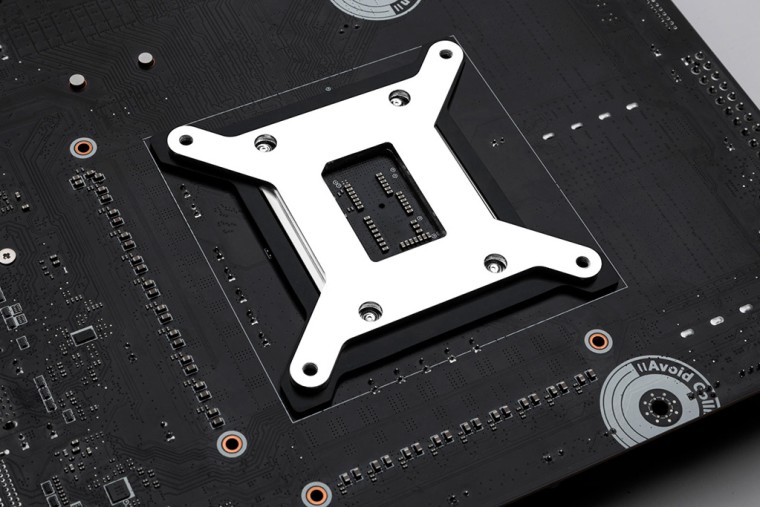

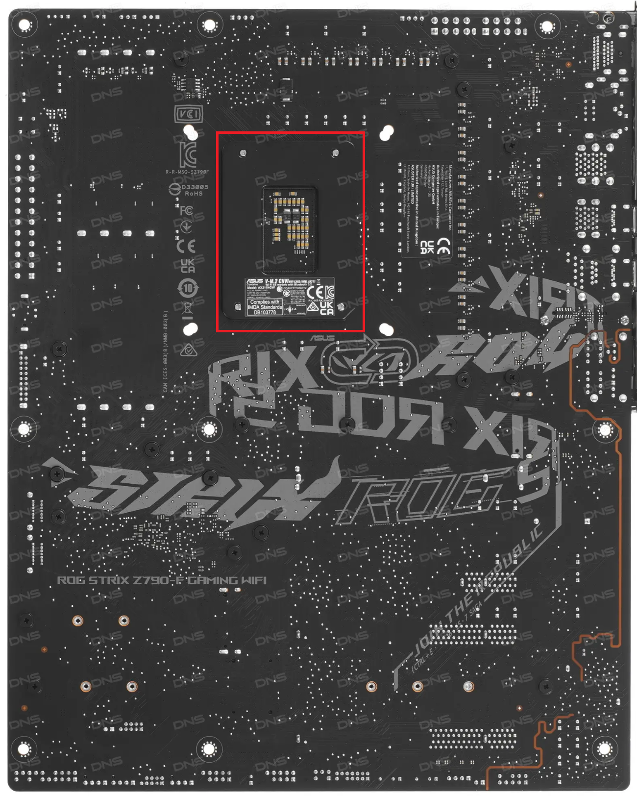

Можно поподробнее? Что за бэк от альфы? Для чего? Рамка айсмана ведь прикручивается стандартными винтами к стоковой рамке с задней части мат. платы, к которой изначально прикручивается стандартный металлический зажим для сокета.
Снимок21.PNG [ 1.56 МБ | Просмотров: 1477 ]
Этот родной бэкплейт вы имели ввиду?
У меня вот такой бэкплейт стоял, единственная польза от него кмк, задней пластине не давал выпасть когда айсман ставил.
Да, похоже с прижимом у меня проблемы, буду дорабатывать. Снова все сливать, разбирать, эххх... Кстати, когда снимал водоблок, судя по отпечатку прижим равномерный кристалла к подошве блока. Хотя что там с ЖМ увидишь, он же растекается...

FonViZZiNнаврал я, от термалрайта бэк)
https://m.onlinetrade.ru/catalogue/akse ... 13154.html
Если не использовать доп бэк, и родной бэк, к которому крепится айсман, и текстолит платы выгибает дугой.
Екашный бэк бесполезен, нужен прижим к родному, поверх.
Или хэви бэк. Взял такой от китайцев, но не ставил, пока все ок с температурами, не буду даже лезть туда.
Хэвибэк вот такой, по типу хиткиллера, почти 1 в 1 копия, в много раз дешевле.
Он заменяет собой и родной, и альтернативный бэки толстый, не гнется.

Так ек-шный бэк как раз и ставится поверх родного
Добавлено спустя 9 минут 19 секунд:
KVcg6SQm-qZVfe6M-cAHjQ.jpeg [ 83.42 КБ | Просмотров: 1448 ]
Добавлено спустя 52 минуты 55 секунд:
Единственное что портит эстетику - 4 длинных винта, торчащие с лицевой стороны матплаты по граням сокета

FonViZZiN по ссылке
немного другой, который не касается родного:
Который на фото после - он норм, нужно только проверить прижим его к родному бэку. Проверить можно процом с крышкой. Если зажим только родным сокетом выгибает плату и бэк, то с дополнительным бэком выгибание должно либо полностью отсутствовать, но это вряд ли, либо быть совсем минимальным по сравнению с родным только бэком.
Если выгибает так же, то надо подпиливать шайбы-проставки до матплаты. И проверять опять родным сокетом.
На кристалле проца и текстолите нет видимых повреждений? Сколов на чипе, царапин на текстолите?

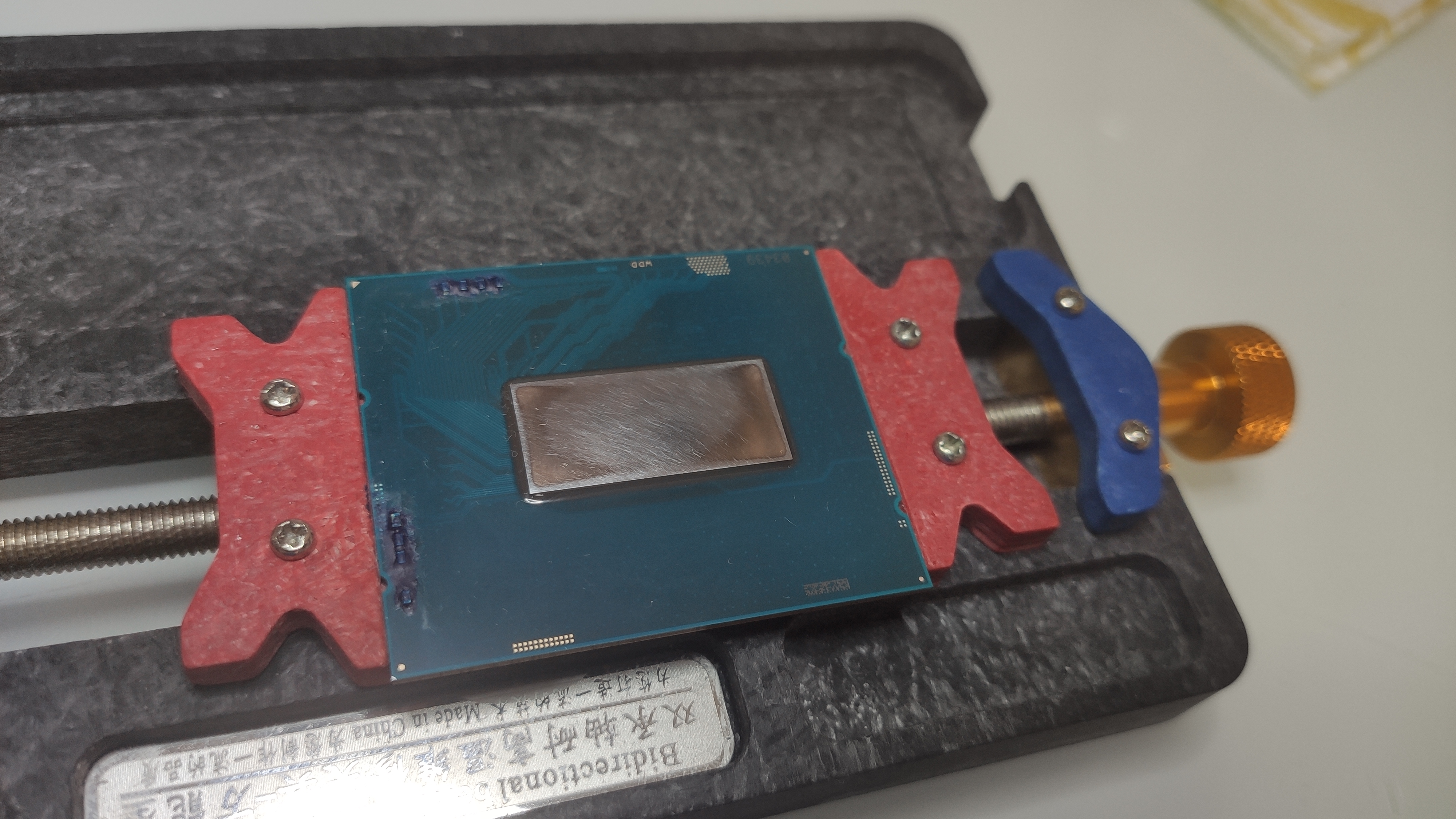

IMG_20230918_235859.jpg [ 3.35 МБ | Просмотров: 1364 ]
IMG_20230919_000013.jpg [ 3.51 МБ | Просмотров: 1364 ]
Вот так мой камень выглядит. Пытаюсь сточить небольшой горб, но что-то стремновато сильно елозить. Знать бы точно какая там толщина слоя, которую можно безопасно стачивать
