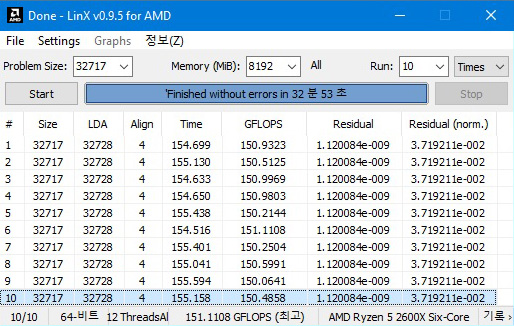

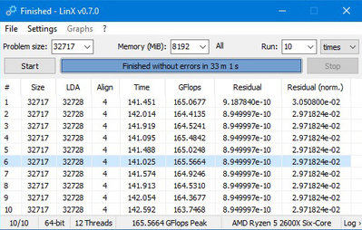

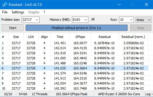

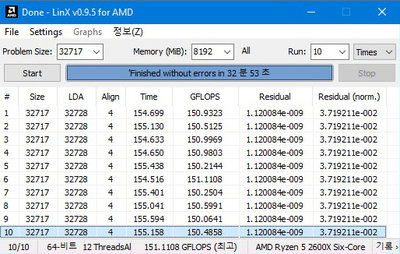

Интересно даже стало,у меня при тесте LinX v0.7.0 вот что получается,невязка то вначале то в конце то все норм
Безымянный.jpg [ 132.01 КБ | Просмотров: 795 ]
А при тесте LinX v0.9.5 (AMD) всегда в полном порядке
Безымянный01.jpg [ 140.56 КБ | Просмотров: 795 ]

Тот который жмёт больше флопс - лучше. Он использует AVX2, что позволяет выжать чуть больше из камня. Да в нём нет полноценных 256bit FPU блоков и поэтому он уступает ZEN2 и Интел, но все остальные преимущества AVX2 там работают, поэтому и производительность выше.
