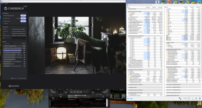

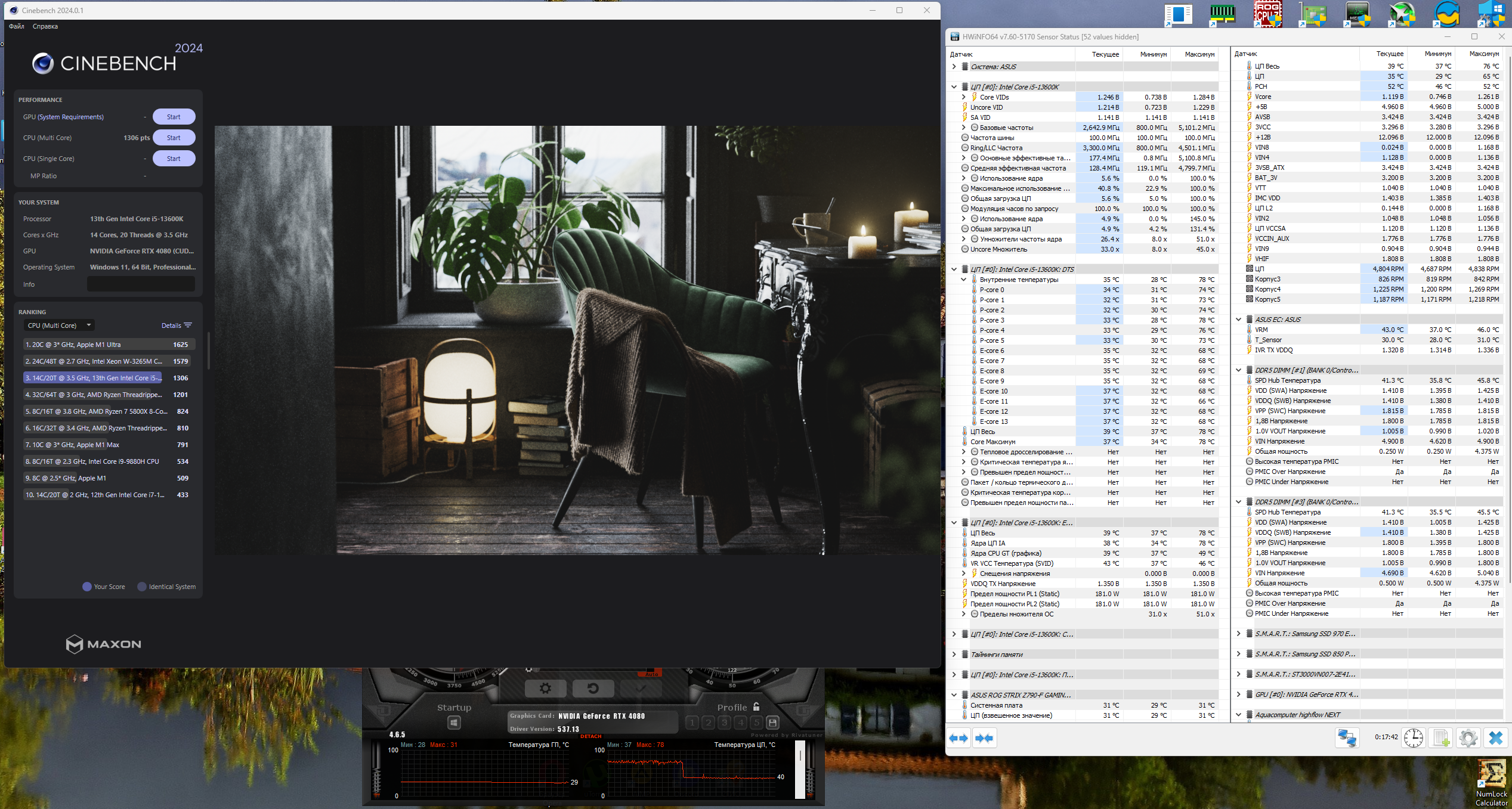

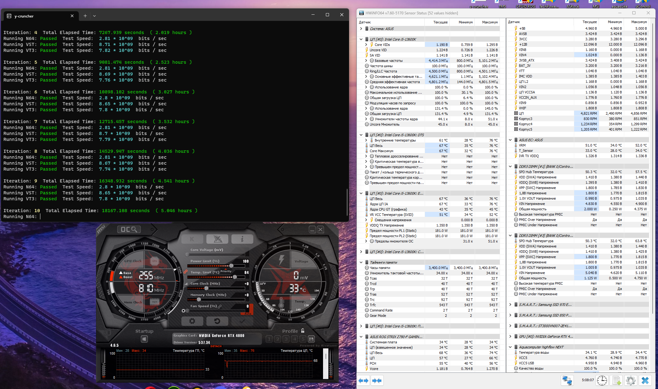

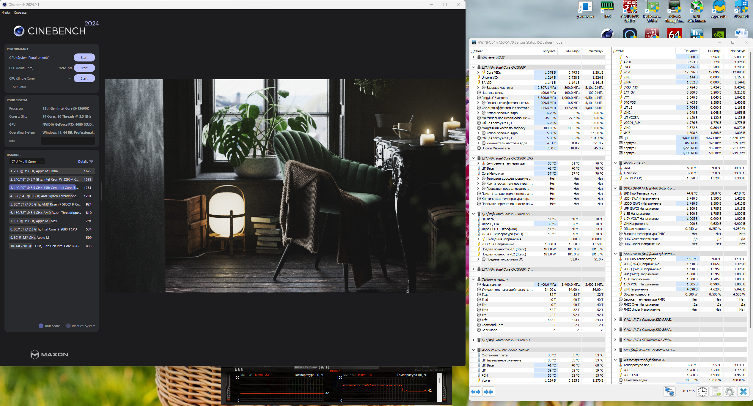

Alexey1977 писал(а):
интересно увидеть результаты работы
До делида
Снимок5.JPG [ 500.4 КБ | Просмотров: 2064 ]
Снимок экрана 2023-09-16 115754 до делида.png [ 2.56 МБ | Просмотров: 2064 ]
Скрин с кранчером был сделан при частоте памяти 6400. Для 6800 не делал к сожалению.

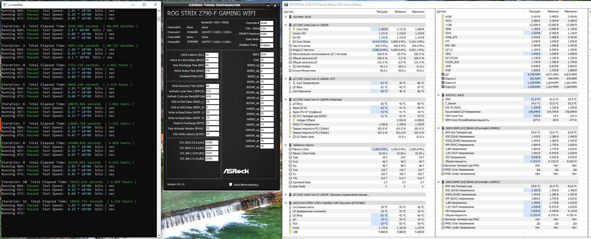

После делида
Снимок экрана 2023-09-21 124659.png [ 1.36 МБ | Просмотров: 2064 ]
Снимок экрана 2023-09-20 175829 после делида.png [ 2.26 МБ | Просмотров: 2064 ]
Все скрины снимались при одинаковых оборотах кулеров. На проце везде выставлены интеловские лимиты, т.е. ASUS MultiCore Enhancement = [Disabled - Enforce All limits].

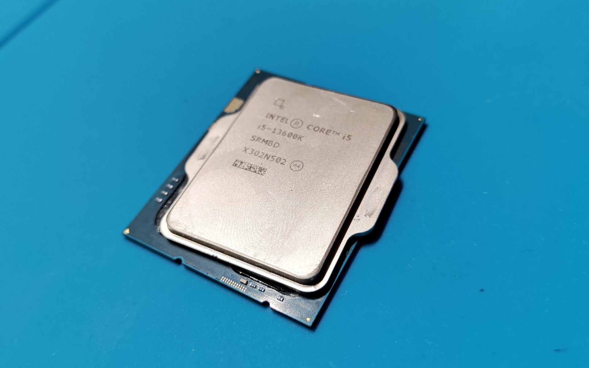

FonViZZiN писал(а):
Вот так мой камень выглядит. Пытаюсь сточить небольшой горб, но что-то стремновато сильно елозить. Знать бы точно какая там толщина слоя, которую можно безопасно стачивать
Я Ryzen точил 5000 шкуркой , потом 6000 и 7000. 5000 неплохо снимает слой припоя ( предварительно его жмом смазал что бы он откис , потом стёр и вычестил все жидкие остатки ). Короче 5000 - 7000 шкурки сделают все идеально. Зерно толще чем 5000 на шкурку я бы не советовал. Сильно грубое и смысла в нем нет.
Второй скрин после того как намазал жидкий метал на припой и стёр через часа 3-4 ( перед тем его карточкой пластиковой отколупал до тонкого слоя)
Фотоньки
Тут писали что у рапторов кристалы выпуклые - а рузен наоборот ровный идеально. металич штанген прикладывал, вообще зазора нет. Прям идеально)

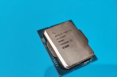

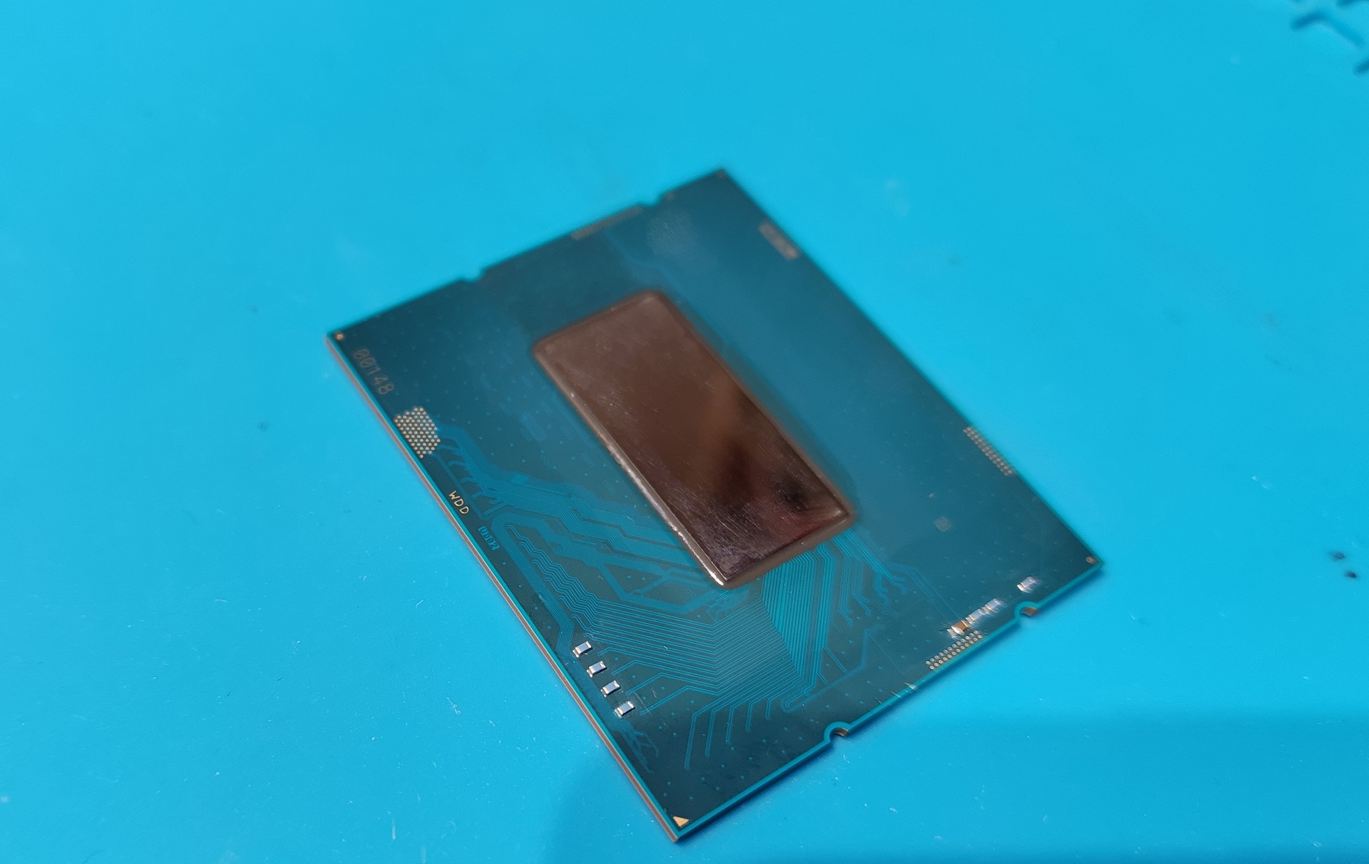

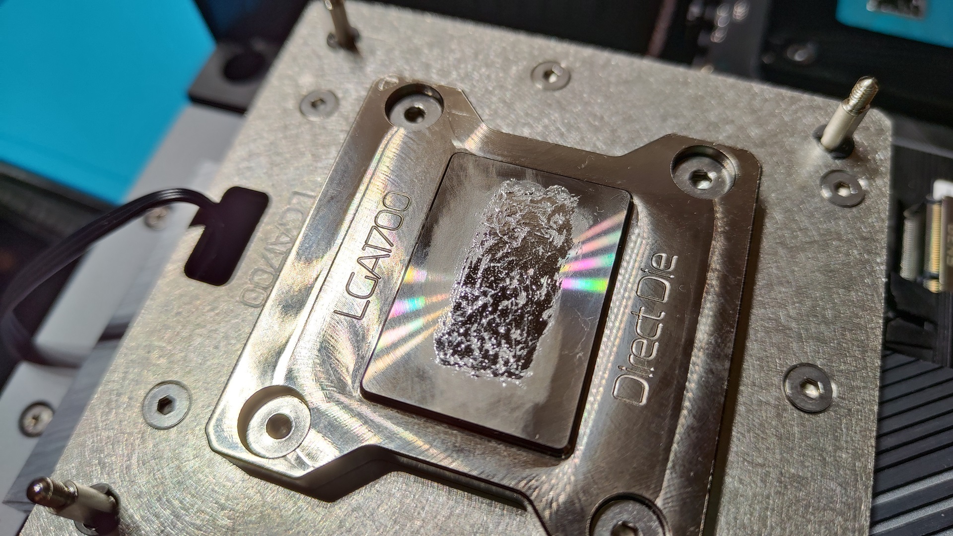

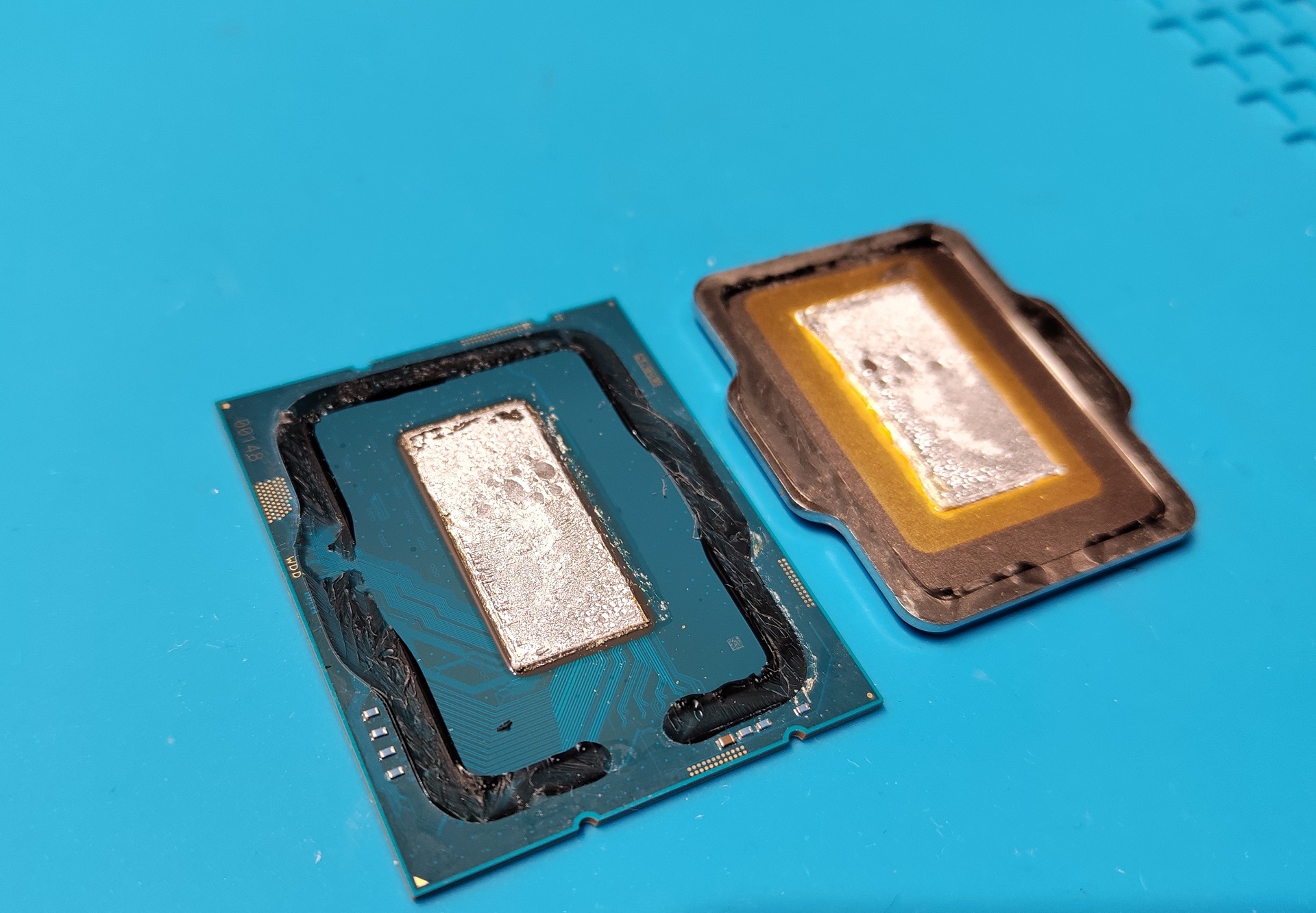

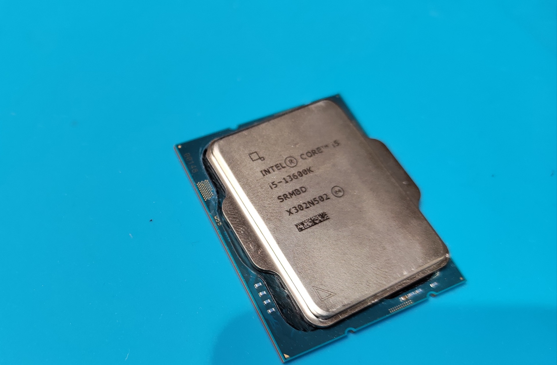

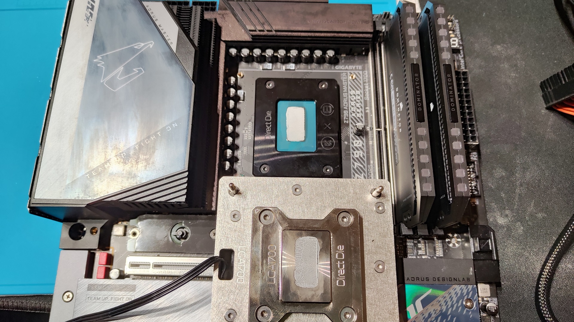

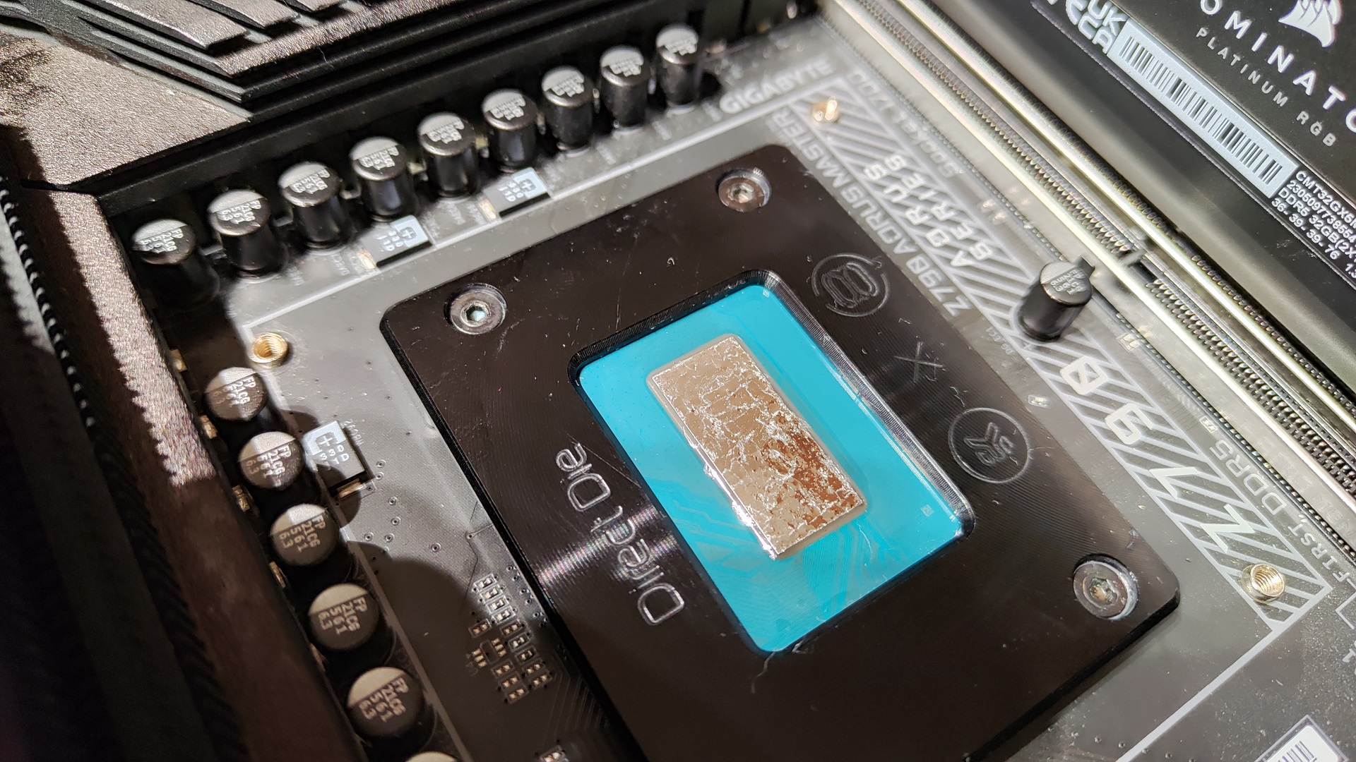

Может кому то интересно будет, делал для клиента скальпирование 13600k, с установкой водоблока EKWB Velocity 2 напрямую на кристалл процессора, через переходной рамку от них же разработанную совместно с derbauer.
Процессор вскрывался при помощи китайского скальпатора, который здесь уже не раз обсуждался, надо отметить что при сдвиге чуть не равномерно смещается крышка, необходимо поправлять и сильно не спешить со сдвигом, делать постепенно.
После зачистки процессора до зеркала, первым делом прижим водоблока проверял с термопастой, пятно контакта на последнем фото.
Большой фото отчет выложить здесь не дает, под спойлером немного процесса, в следующем посте продолжение с водоблоком.
P.S. занимаюсь скальпированием в Ростове-на-Дону, найти меня на всем известной площадке ..ito не сложно.
2.jpg [ 456.65 КБ | Просмотров: 1539 ]
3.jpg [ 405.93 КБ | Просмотров: 1539 ]
6.jpg [ 594.18 КБ | Просмотров: 1539 ]
9.jpg [ 419.15 КБ | Просмотров: 1539 ]

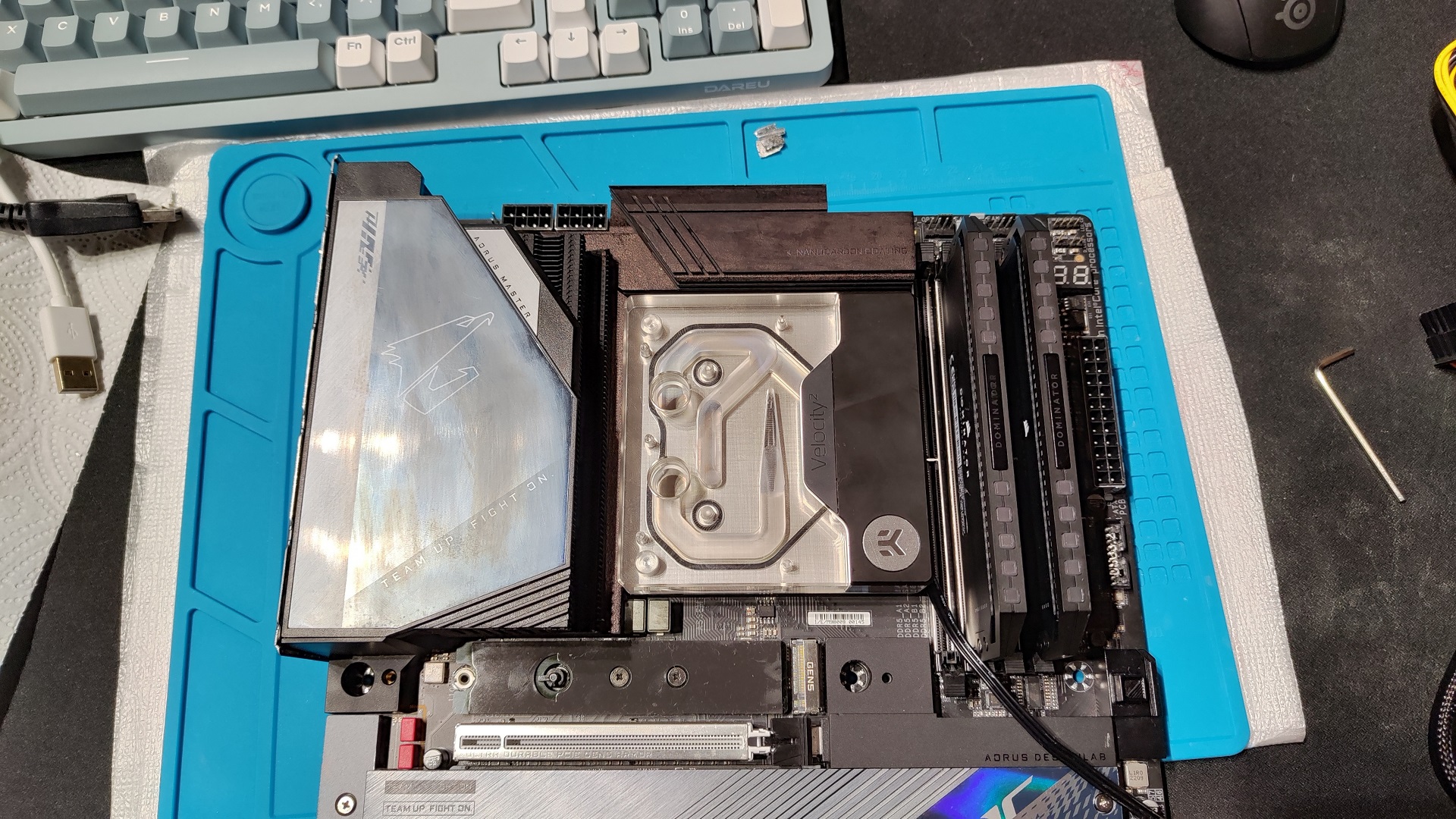

Добавлено спустя 10 минут 18 секунд:
Фото как выглядит водоблок EKWB Velocity 2 на кристалле процессора с ЖМ.
11.jpg [ 759.58 КБ | Просмотров: 1534 ]
12.jpg [ 818.43 КБ | Просмотров: 1534 ]
13.jpg [ 820.91 КБ | Просмотров: 1534 ]
14.jpg [ 815.23 КБ | Просмотров: 1534 ]

extrime кристалл ровный, смотрел?
Регистрация: 07.02.2012
Откуда: Ростов-на-Дону
Не большой горб в центре есть, клиент об этом предупреждён, сточить отказался.
