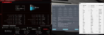

Другой ракурс

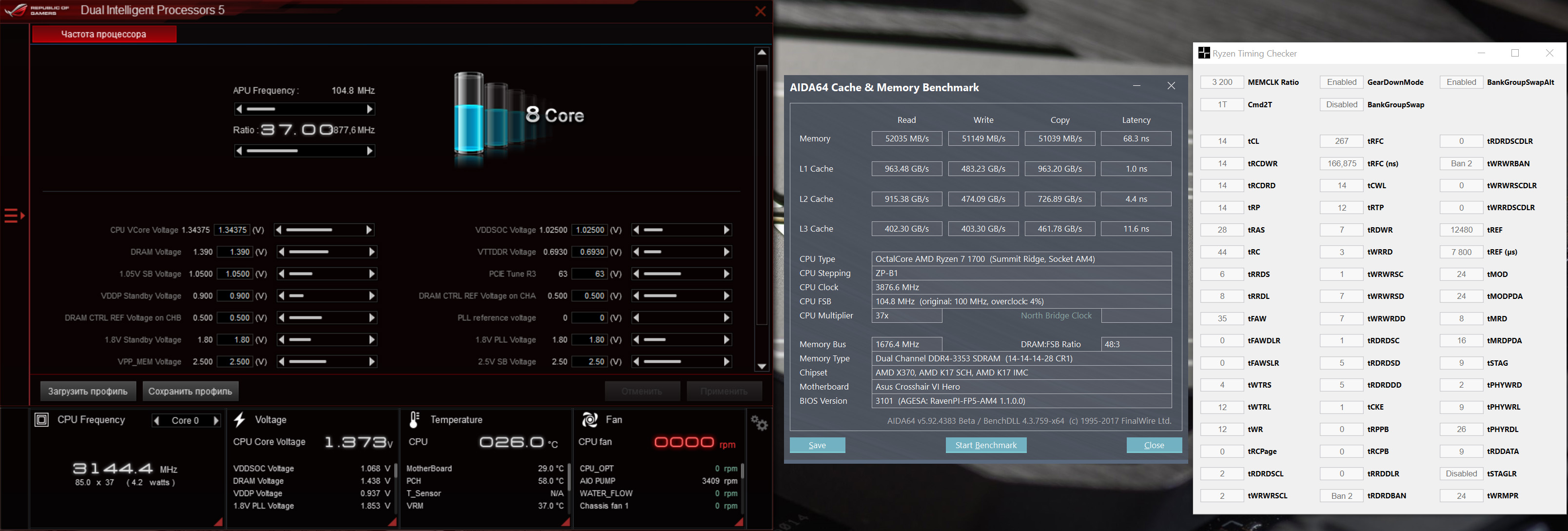

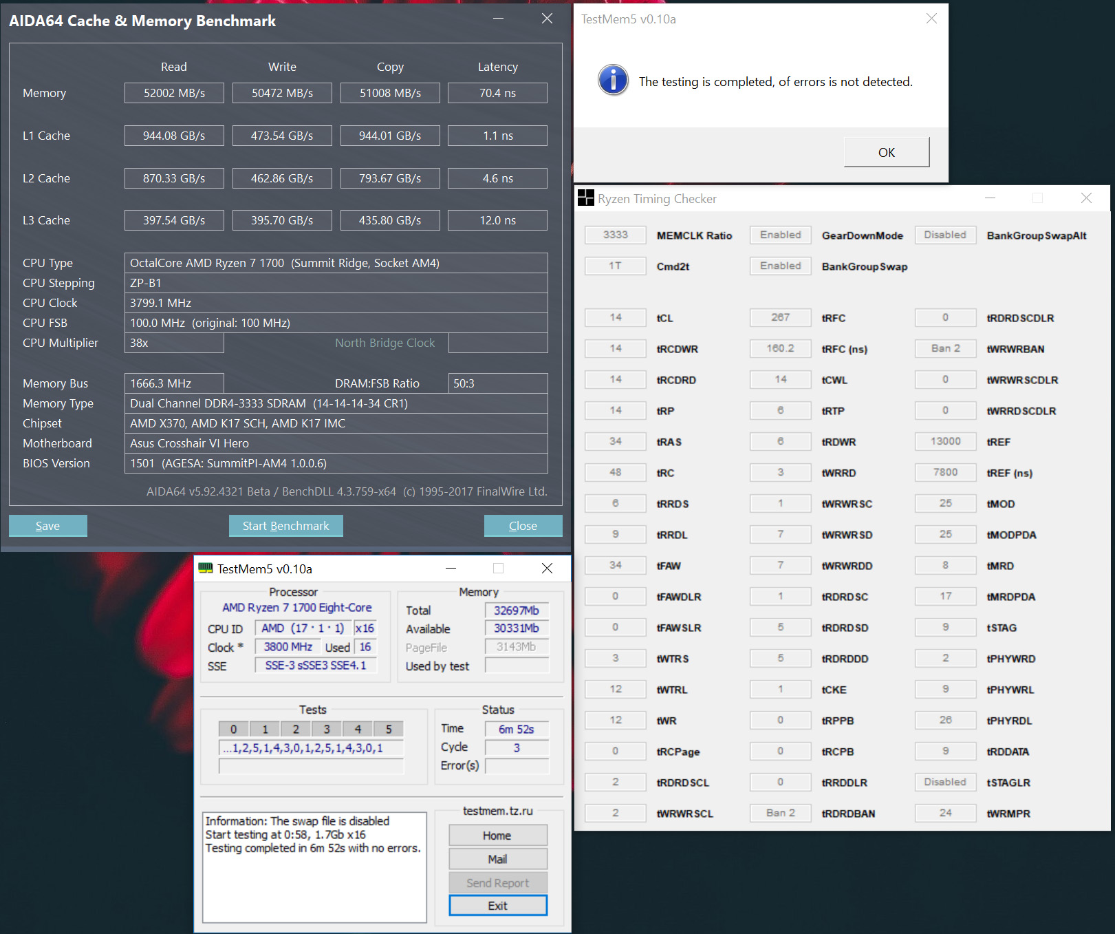

А теперь по делу вопрос к мировому разуму: поменял местами плашки, убрал питание МВ подальше от памяти и запустился на 3200, не прошло и полгода. Правда картинка не радужная:
Чё-то как-то ниочинь
Тайминги с калькулятора почти, 18-18-18 поставил просто чтоб чётное, для красоты, один хрен ошибки. И tRFC альтернативный. И почему там 322%, я же их по порядку запускал?
Тайминги
Вопрос: куда идти и к чему стремиться? Тьфу. Как улучшить ситуацию? Вроде с 1.39В на 1.4В стало получше, но с такой дельтой предполагаю стабильность где-то на 1.48, не хотет. Кстати Alt SOC 1.125 совсем плохо, а рекомендуемый 1.1 норм, может наоборот занизить?
PS
Поменял CAD_BUS с 20-20-20-20 на 20-20-30-30 и даже потом прошел TM5 0.9 полностью. Нажал ОК и всё рухнуло :) Но это уже лучше.
RTT только 7/off/7 иначе никак.
Все настройки бивиса

RTT NOM - что нужно знать
Довольно давно гуляет мнение что RTT NOM частично используется АМД платформой (свободный параметр) и мол можно туда пихать любые значения. Я решил проверить так ли это.
Чем тестировал:
Я не решил мучать систему сутками потому выбрал вариант в котором контроллер памяти будет работать со всеми ядрами + запас на тест памяти не будет совсем скудный . Выбор пал на конфигурацию HCI 16 x 500mb = 8 гигабайт суммарное.
Тайминги и настройки:
CAD_BUS 20 20 20 20 - как выяснилось раньше эти настройки шины позволят сдержать влияние тепла на стабильность системы + минимальная ODT Latency
procODT 68.6 - минимальный procODT с которым способна грузится система для Dual Rank
RTT WR - RZQ/3 и RTT PARK - RZQ/1 - в моем случае это настройка терминаторов для Dual Rank
остальное вот
3353.jpg [ 602.53 КБ | Просмотров: 1424 ]
Что и как тестировал:
Чтоб проверить насколько влияет тот или иной параметр нужно систему подвести на границу стабильности / способности загружаться. В моем случае зная что 3333 стабильно загружаются я выбрал BCLK 104.8 мгц при базовой 3200 для ОЗУ, результирующая стала 3353мгц, это позволило сделать небольшую пробоину в стабильности системы и вот что вышло:
RTT DISABLE - нет старта
RTT RZQ/1 (240 ом) - нет старта
RTT RZQ/2 (120 ом) - есть старт со второго ребута, на 140% появилась первая ошибка с кодом 2 000 000, но которая просто порвала стабильность последующей горой ошибок с кодом 1000 и 100 и BSOD. Хотел спихнуть на любый перегрев но нет, 47 градусов на BSOD
RTT RZQ/3 (80 ом) - есть старт со второго ребута, на 40% первая ошибка с кодом 80 000
RTT RZQ/4 (60 ом) - есть старт, первая ошибка на 117%, вторая на 300% , код ошибки 80 000
RTT RZQ/5 (48 ом) - есть старт, первая ошибка на 150% , второй не дождался, было уже 300+
RTT RZQ/6 (40 ом) - есть старт, 15% , ошибка с кодом 8. Это говорит о том что нарушена сигнализация.
RTT RZQ/7 (34 ом) - есть старт, со второго ребута, первая ошибка на 80% , код 2 000 000
Итог:
RTT_NOM не является свободным параметром, он кардинально влияет на стабильность системы и ее старт. В моем случае RZQ/5 (48 ом) идеальный вариант. Я думаю это должно наблюдаться на всех системах ибо повторюсь, стандарты сигнализации шин не берутся с бухты-барахты и JEDEC является этому основой.
Ошибки 80 000 скорее всего вызваны недостаточным временем заряда банков tRRDS/tRRDL + быстрое закрытие активности строк tFAW
Хочу попросить обладателей 3466 проверить RZQ/5 (48 ом) на наличие стабильности хотя бы скоростным тестом TM5 0.9a + старт 3600 и 3733. Спасибо за внимание. :-)
