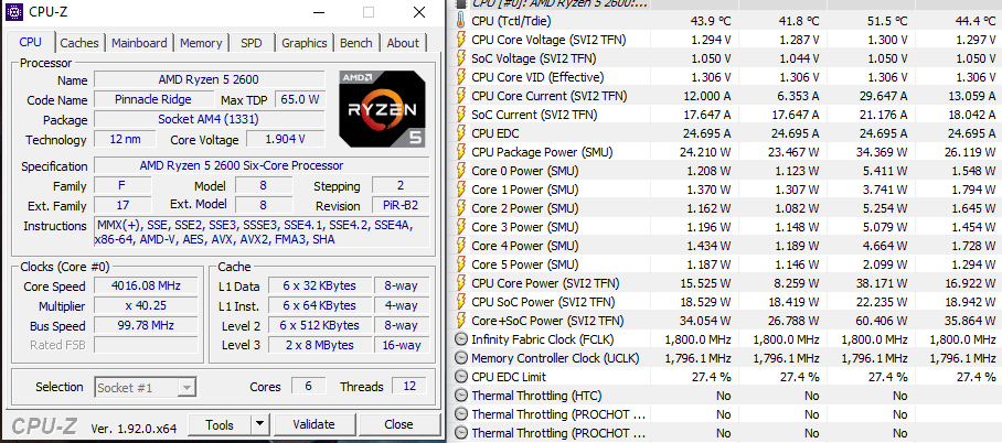

Регистрация: 29.10.2016
2020-05-06_14-51-07.png [ 59.22 КБ | Просмотров: 664 ]
Что то cpu-z психанул немного)
