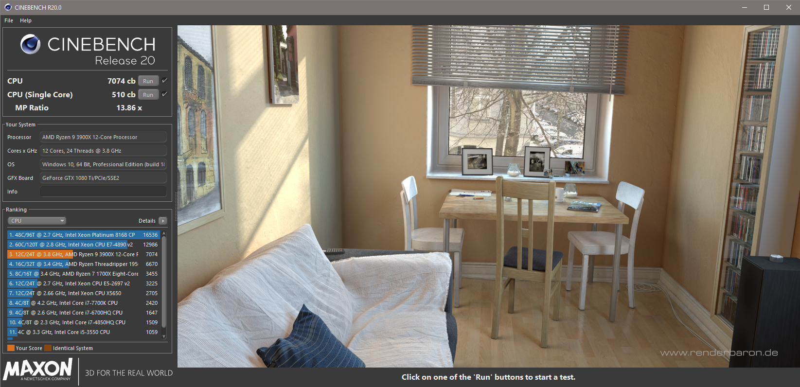

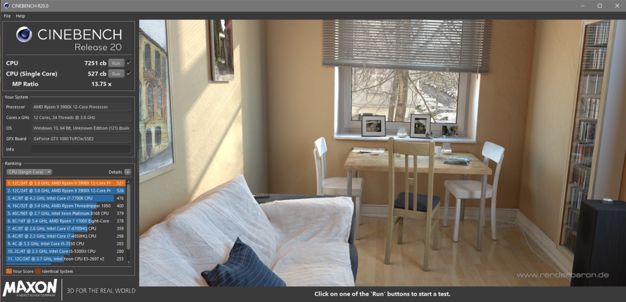

1usmus Покрутил систему, вот скриншоты с двумя вариантами работы, и в обоих буста даже до 4700 не увидел, даже с открытым окном в -20
Вариант 1
PBO on, limith: motherboard, +200mhz, power plan 1usmus universal
Вариант 2
PBO off, power plan 1usmus universal
зы. когда включил PBO и расширил лимиты, cinebench r20 выдал 9350-9370, с открытым окном даже 9440, а что касается однопотока можно увидеть на скринах
Мне кажется что я что-то делаю не так :bandhead:
Во время прохождения теста температуры какие были? Вы увидите обещанный буст, если температура самого горячего ядра не будет превышать 50 градусов.
И окно тут не поможет, ведите гофру от окна непосредственно к радиатору процессора.

fm_r2dsf Хм. 50 градусов для буста на 1 ядро? Несерьёзно как-то))
А со снятыми лимитами по питанию через PBO на 24/7 пользоваться можно? Или не безопасно?

delwood сделайте отрицательный оффсет на vcore = -0.1v в биосе. Посмотрите что будет с производительностью и температурой.
Ryzen 7800x3d+Custom Loop/Asus ROG Strix B650E-F Gaming/2x32GB@6500cl30/Palit GameRock OmniBlack RTX 4080 16GB/CORSAIR RM850x
Регистрация: 02.10.2008
Откуда: Красноярск
Spaik Делал уже, производительность падает. Сейчас попробую погонять и скрин добавлю.
Вот скрин
PBO on, limith:motherboard, +200mhz. offset на 1 шаг(у x570 taichi почему-то показывает значение -5)
Ryzen 5950x MO-RA3 420 custom loop, Taichi X570, G.Skill F4-3200C14D-32GVK 3800 С16, Palit JetStream RTX 2080, Fractal Design Ion+ 860P
Ну попробуйте при этом еще scalar x2-3 в PBO выставить.
Откуда: Красноярск
Spaik
Вот с PBO on, limith:motherboard, +200mhz, scalar x2, offset на -1 шаг
pbo on, scalar x2, offset -5
