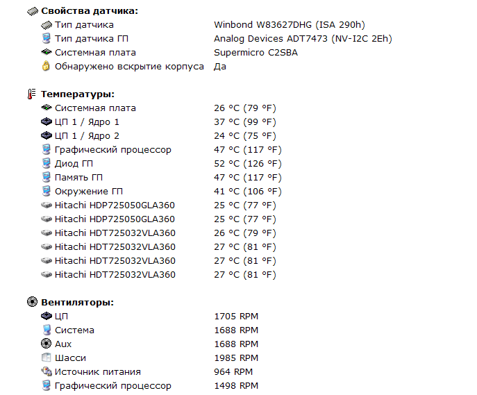

Стоял Е6600, в биос(е) показывал температуру, в Эвересте и других программах соответственно показывал общую температуру и по каждому ядру по отдельности.
Поменял процессор на Е8400, теперь в биос(е) напротив температуры процессора вопросительный знак, в Эвересте показывает только температуру по каждому ядру, 37 на первом и 24-27 на втором, а общего показателя температуры ЦП нет вообще.
Скрин: http://forum.ixbt.com/post.cgi?id=attach:8:21634:246:1

Регистрация: 24.08.2004
Откуда: Mинск
Sarion
Замечательная темпа - радуйся. А вообще, температуру лучше смотреть не в простое, а под нагрузкой.
