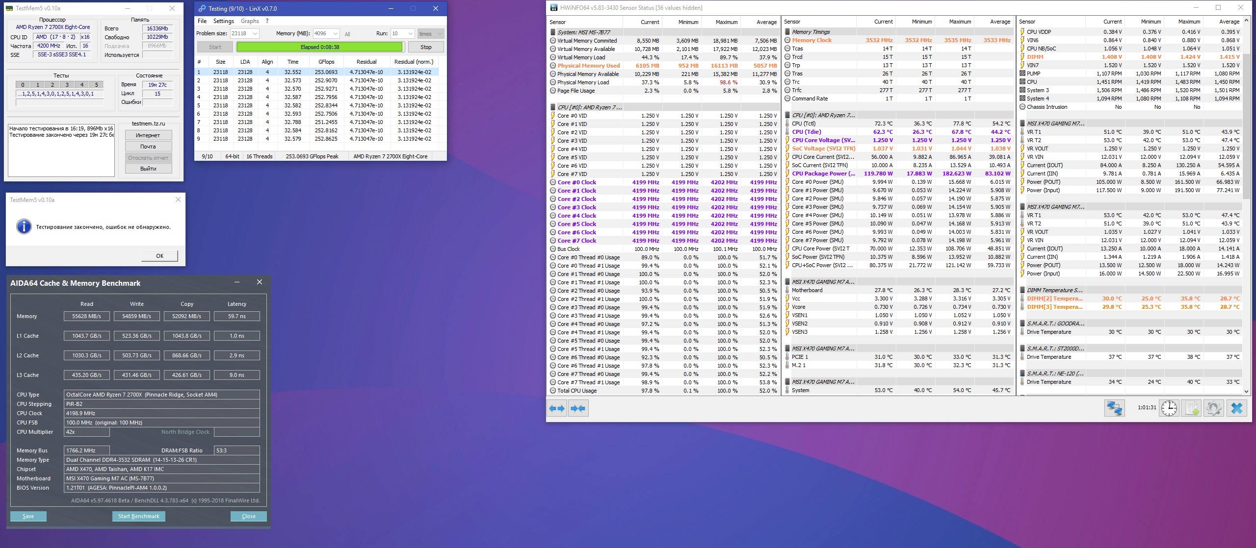

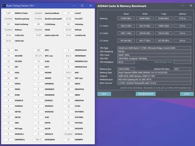

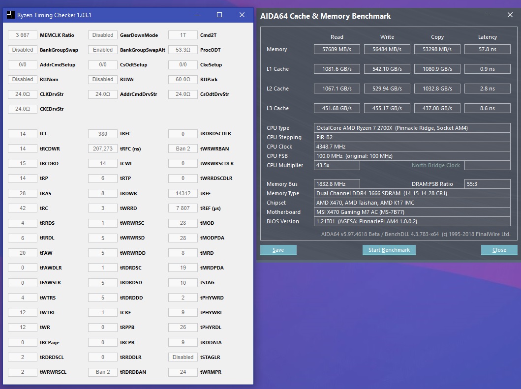

elesin38, прогоню чуть позже)
An1, G.SKILL Sniper X DDR4 3400 МГц cl16
Добавлено спустя 1 час 8 минут 27 секунд:
Добрался)
aida3666.jpg [ 199.93 КБ | Просмотров: 1929 ]

Olegdjus писал(а):
Добрался)
Отлично. Что с trdwr?

Victor91rus писал(а):
Что с trdwr?
Ниже не опустить, я в теме писал уже. На msi так, на хиро не было.

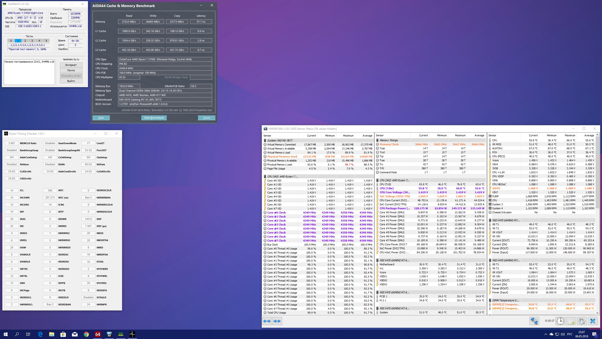

Victor91rus, у меня весь день сегодня проц на 4350 трудится, проблем нет. А поставил на память обдув-теперь и с питальника снимается хорошо.
В комнате около 29°С сейчас, мосфеты 49/55°С
IMG_20180506_231343_865.jpg [ 901.15 КБ | Просмотров: 1876 ]
С башней вообще о температуре vrm беспокоиться нечего.
А вот при комнатной ~24°С и 4200 МГц
IMG_20180506_172215_204.jpg [ 827.74 КБ | Просмотров: 1876 ]
