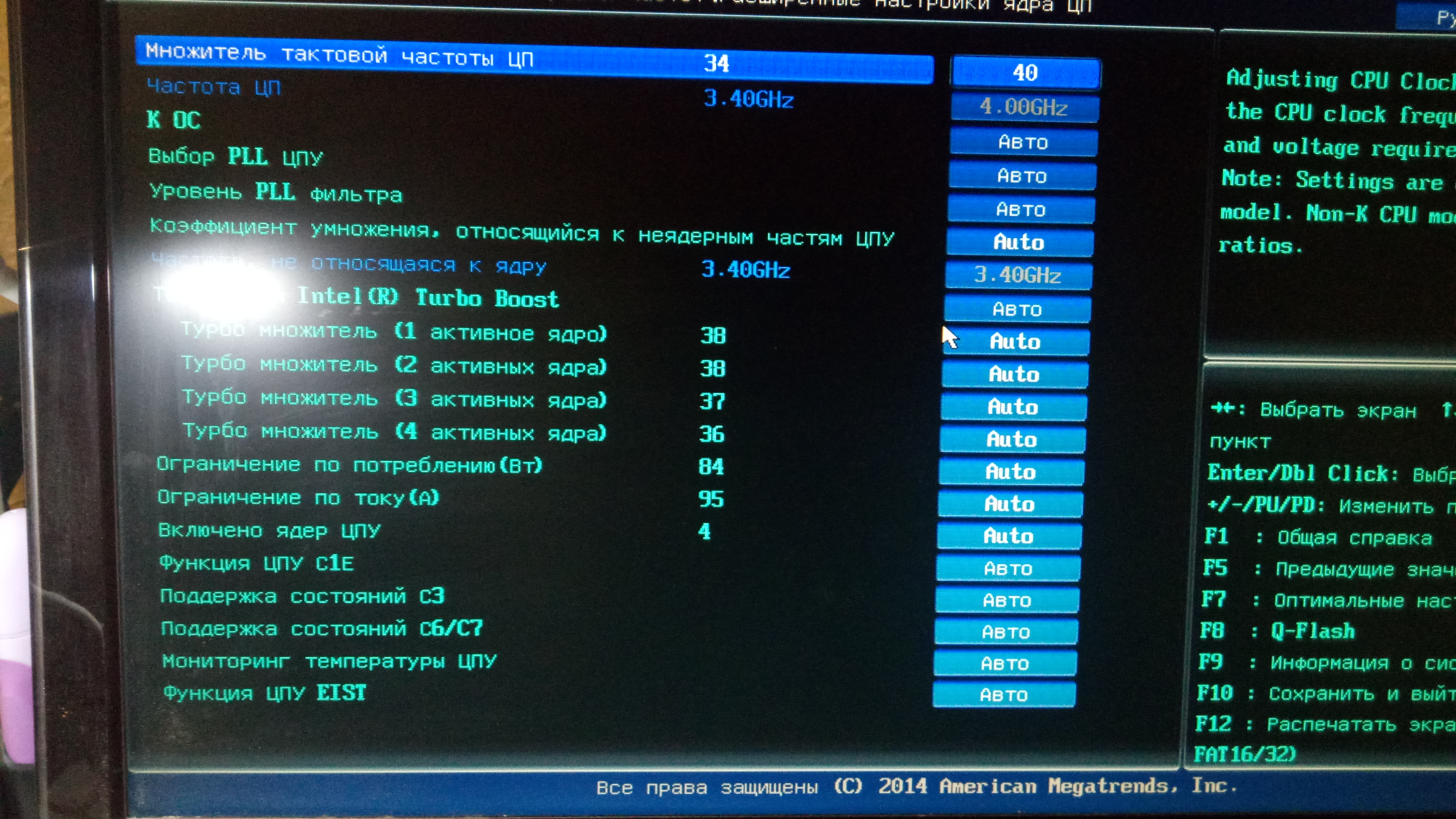

прив. ктонить разгонял к-процы на Н81) конкретно на Gigabyte Н81М-DS2.

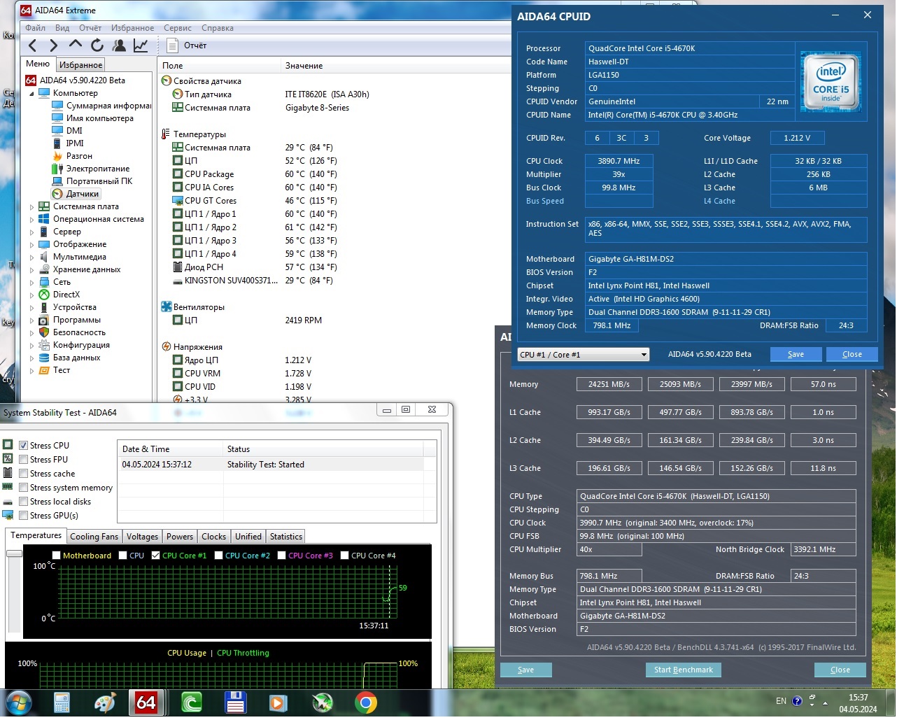

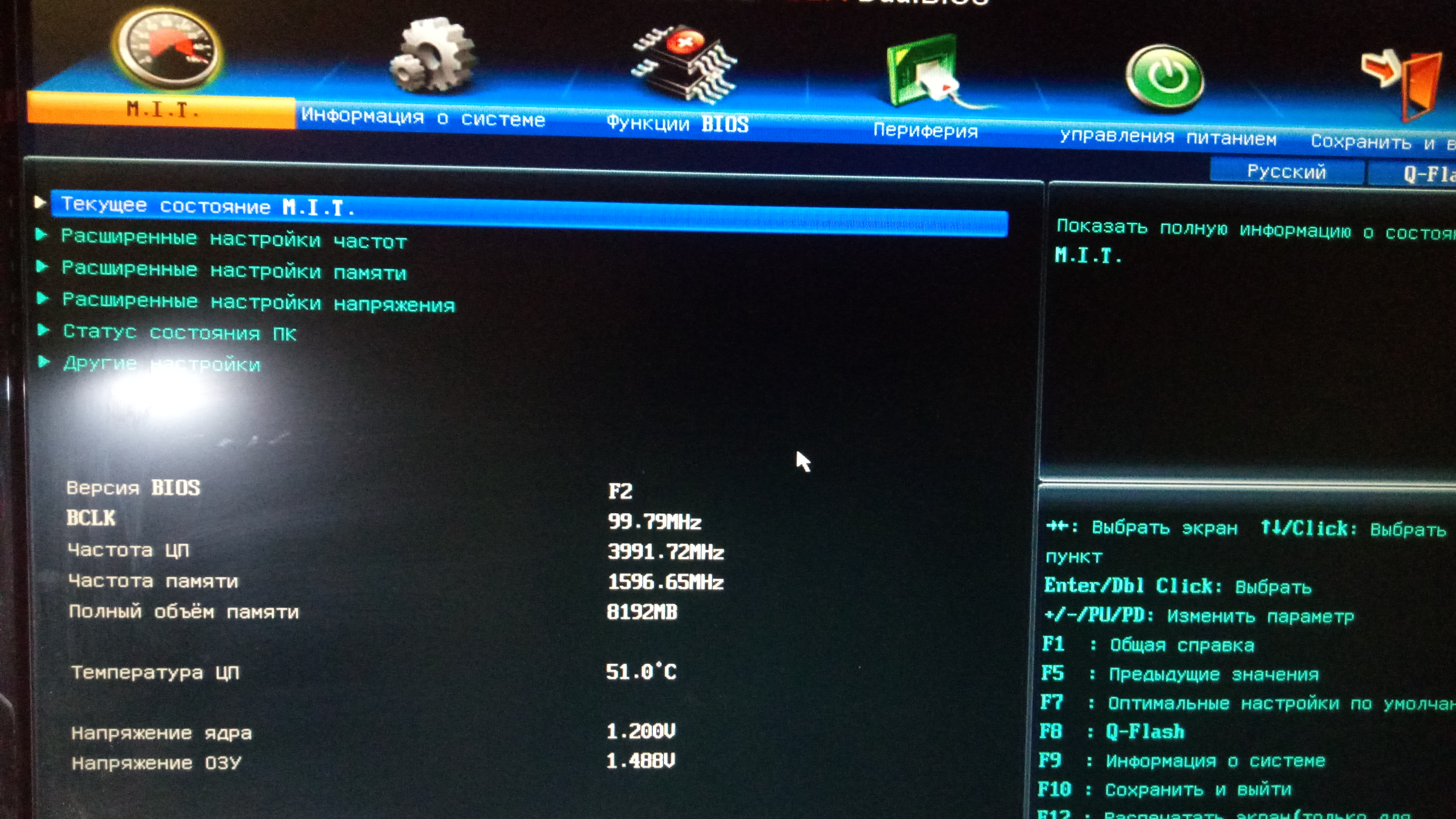

DeathBringer типа гонится, больше 41 не пробовал, но когда нагрузка на 4 ядра, множитель проседает до 39, ставил множитель 41 по всем ядрам, но это игнорится. шина тоже 99,8, не нашел где зафиксировать на 100. с северным мостом непонятно, ставить его одной частотой с процом или не трогать?
Покажите скриншот окон FIVR и TPL в ThrottleStop

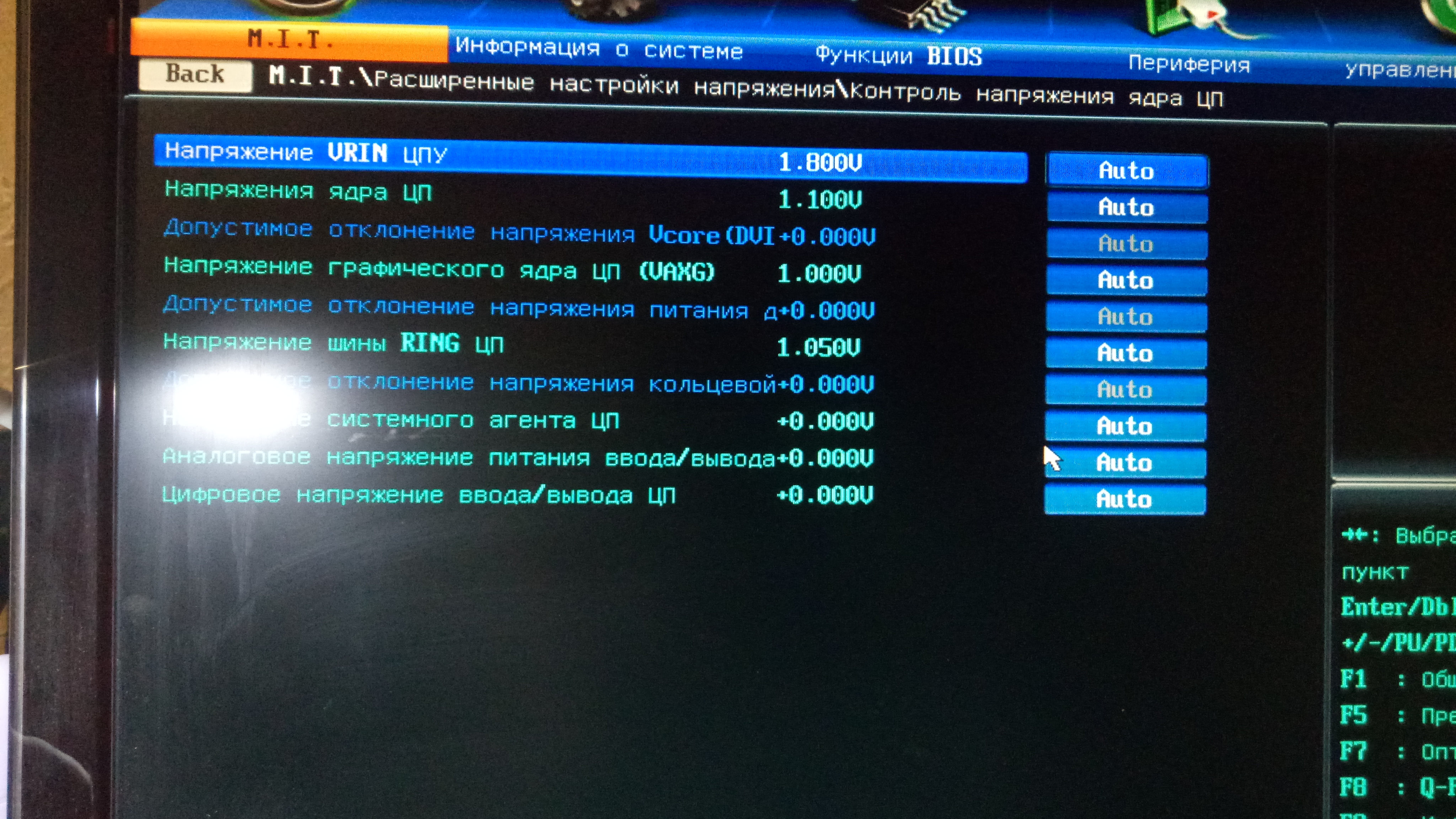

DeathBringer вот какие настройки есть в этой мамзеле
P40506-151448.jpg [ 3.5 МБ | Просмотров: 1420 ]
P40506-151618.jpg [ 3.41 МБ | Просмотров: 1420 ]
P40506-151415.jpg [ 3.23 МБ | Просмотров: 1420 ]
Регистрация: 07.08.2003
Vasilis
Значит, эта материнка умеет управлять основным множителем.
Попробуй общий оставить авто, а по всем ядрам выстави 40. Если так не заработает, то другие шаманства не помогут.
Думаю, что это установленные лимиты по мощности и току срабатывают.
