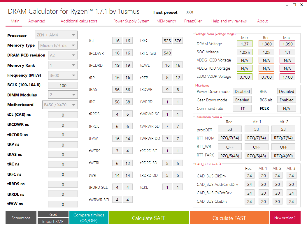

1usmus
По ходу дела немного намудрили с напряжением для fast пресета :insane:
2020-05-09_19-02-35.png [ 51.03 КБ | Просмотров: 360 ]
2020-05-09_19-02-56.png [ 51.16 КБ | Просмотров: 360 ]
MSI MAG X570S TOMAHAWK MAX WIFI / 5800X3D CO-30 / 2х8Gb Crucial Ballistix Sport LT 3800CL16 / Palit RTX 3070 Ti GamingPro 0.925/1935

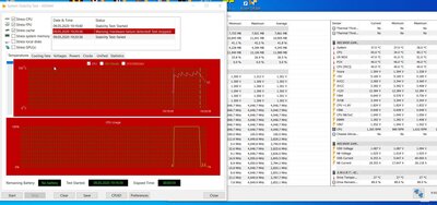

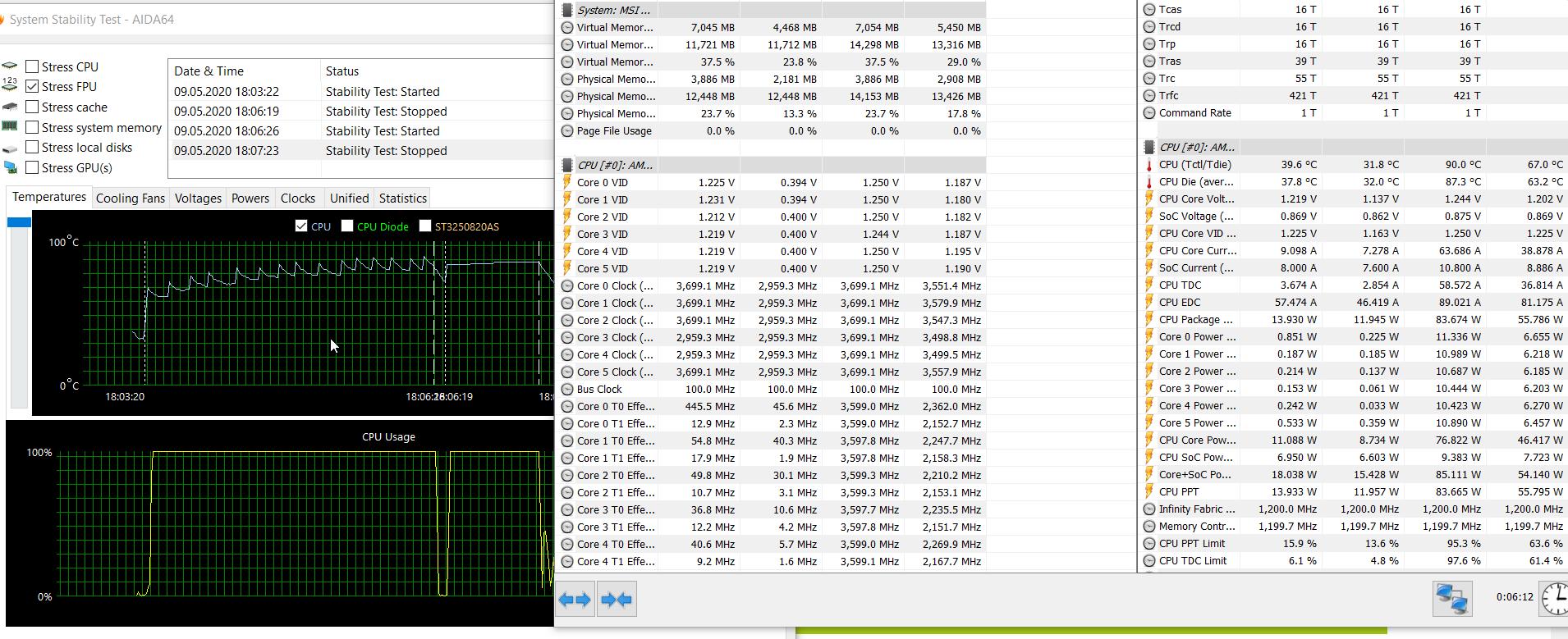

Вот график стоковый режим проца со стоковым кулером комлпектным :
изображение_viber_2020-05-09_18-09-45.jpg [ 316.33 КБ | Просмотров: 353 ]
изображение_viber_2020-05-09_18-15-34.jpg [ 301.78 КБ | Просмотров: 353 ]
Там где только галочка ФПУ это после прогона верхних трех, так заскринилось

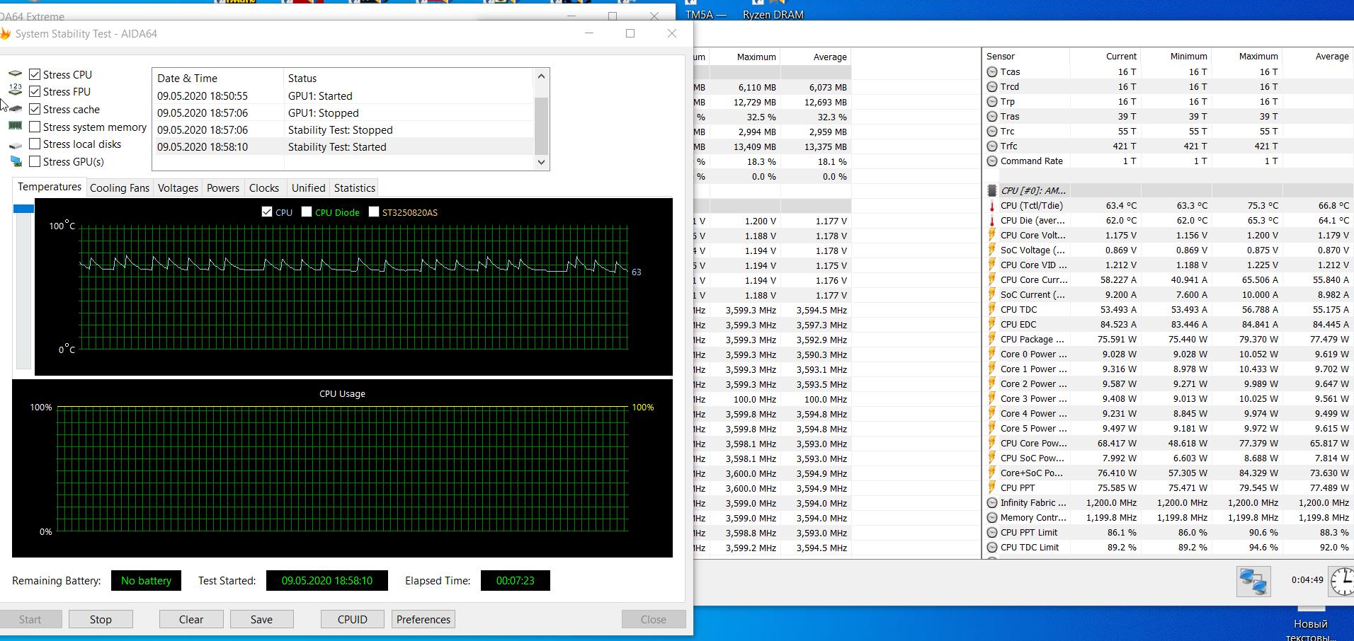

Вот график с залманом проц в стоке
изображение_viber_2020-05-09_19-05-46.jpg [ 314.43 КБ | Просмотров: 353 ]

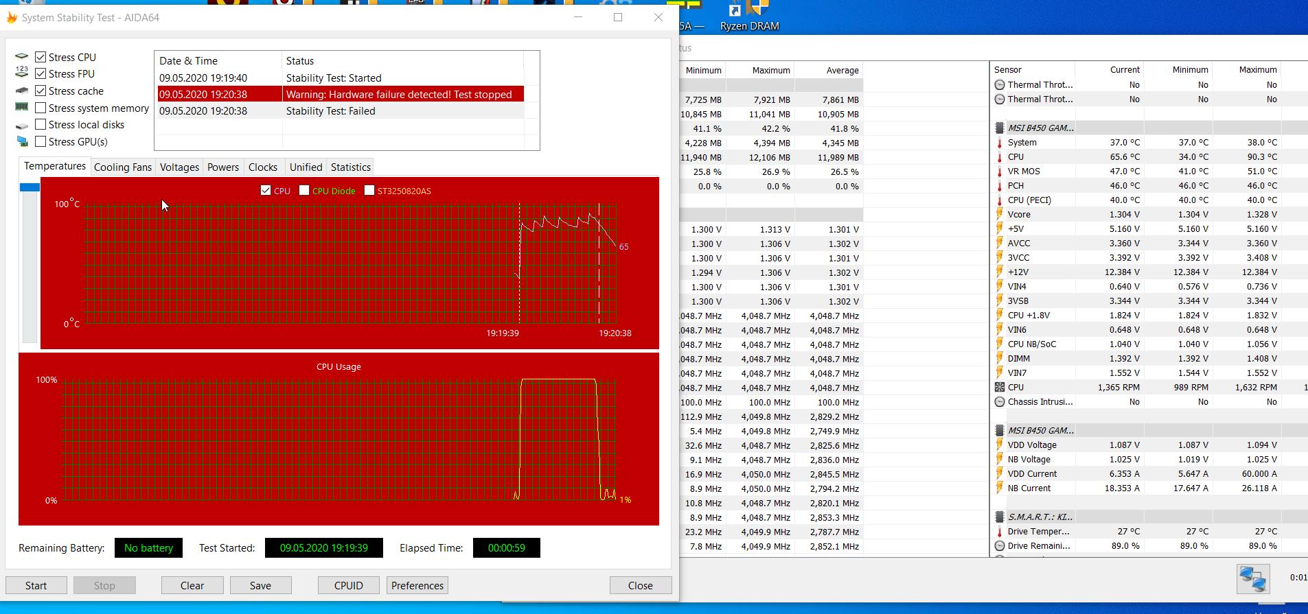

Это уже в разгоне
изображение_viber_2020-05-09_19-21-01.jpg [ 279.09 КБ | Просмотров: 353 ]
Термопасту я намазал нормально, снимал и ставил кулер неоднократно
Ryzen 1600af 4,05GHz 1.3В, msi b450 gaming plus, crucial ballistix sport lt dd4 3466 , sapphire rx580 nitro+

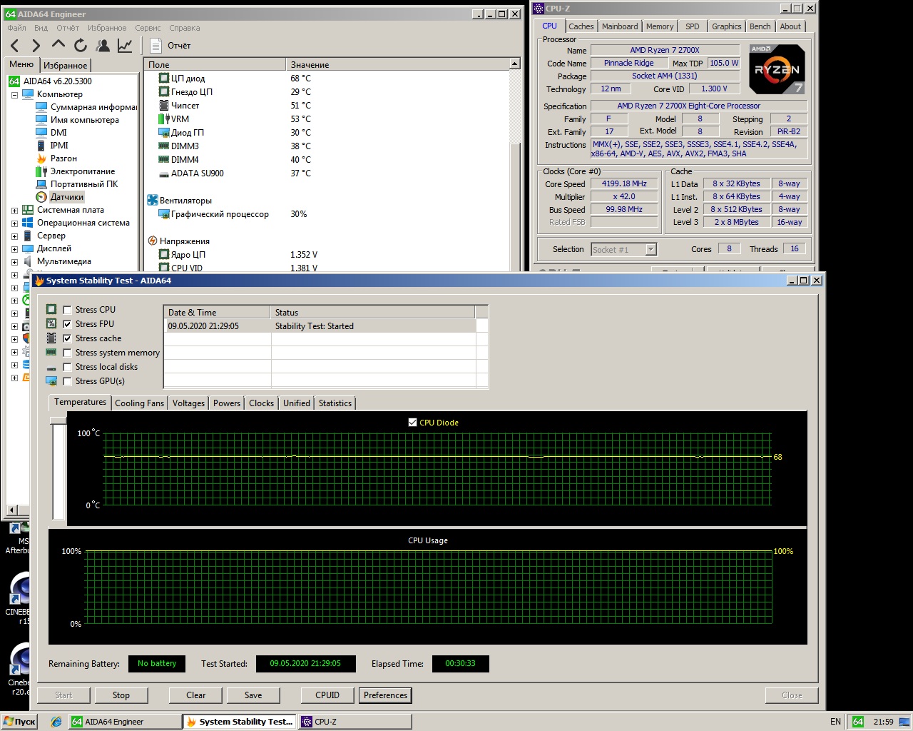

68C.jpg [ 401.75 КБ | Просмотров: 766 ]
AM5 R7 7700=6050Mhz air WR

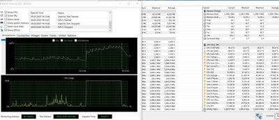

ОССТ перестройка, гонял 30 минут
Напряжение 1.3 частота 4.0 LLC extrim
Температура выше 75 не поднималась
Дальше гнать нет смысла, зима кончилась, отопление без надобности :D

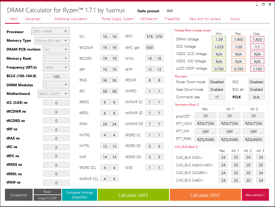

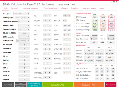

1usmus писал(а):
DRAM Calculator for Ryzen 1.7.1
https://www.overclockers.ua/cpu/amd-zen ... ini-guide/
p.s. не на всех FTP его успели выгрузить
Или я дурак, или лыжи не едут... В режиме PCB A0 калькулятор работать не желает, пишет "Please, check A0 or Bad bin mode", хотя искомый А0 (который советуется для средний плашек, уже выбран). Работает только в режиме А2. Пытаюсь посмотреть значения для микрона e-die
И явно что-то напутано с напряжениями. 3533 safe 1.42v, fast'у уже внезапно 1.36 хватает
Не считая tRDWR, который на сейфе 8, а на фасте становится 9...
UPD. прочитал ответы на ua форуме, вопросы не актуальны
