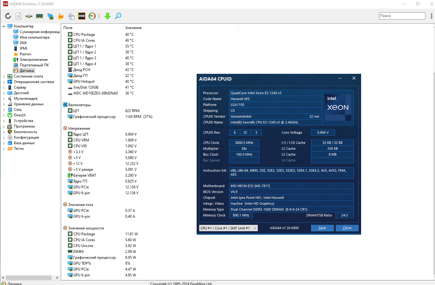

У меня сейчас стоит e3 1240 v3 и мать msi h81 e33, анлокнул турбобуст на все ядра до 3,800 mhz.
И напряжение вручную поставил 1.06. Всё работает 1.5 года, ни одного BSOD не словил, от нехватки напруги :D
P.S еще может повезло с материнкой, что она всегда стабильно держит шину ровно 100mhz, а то видел на разных матерях шину 99.5mhz, 99.2mhz.
И итоговое значение получается 3,781mhz. Незнаю даже с чем это связано
103 шину поставьте, 3% все платы держат и итоговое будет 39хх :-) А как ТВ анлокнули?
Регистрация: 07.08.2003
Yim писал(а):
103 шину поставьте
На Н81?
Регистрация: 02.07.2024
Откуда: взять денегнаХ6
DeathBringer Ну да, он же позволяет менять BCLK в небольших пределах. Главное чтоб производитель платы эту настройку в биос сделал.
