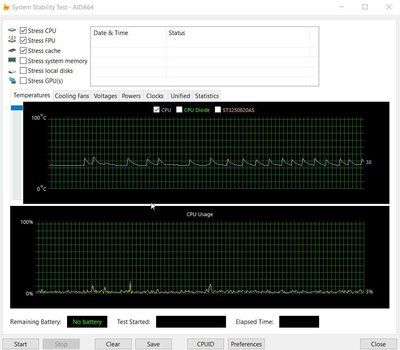

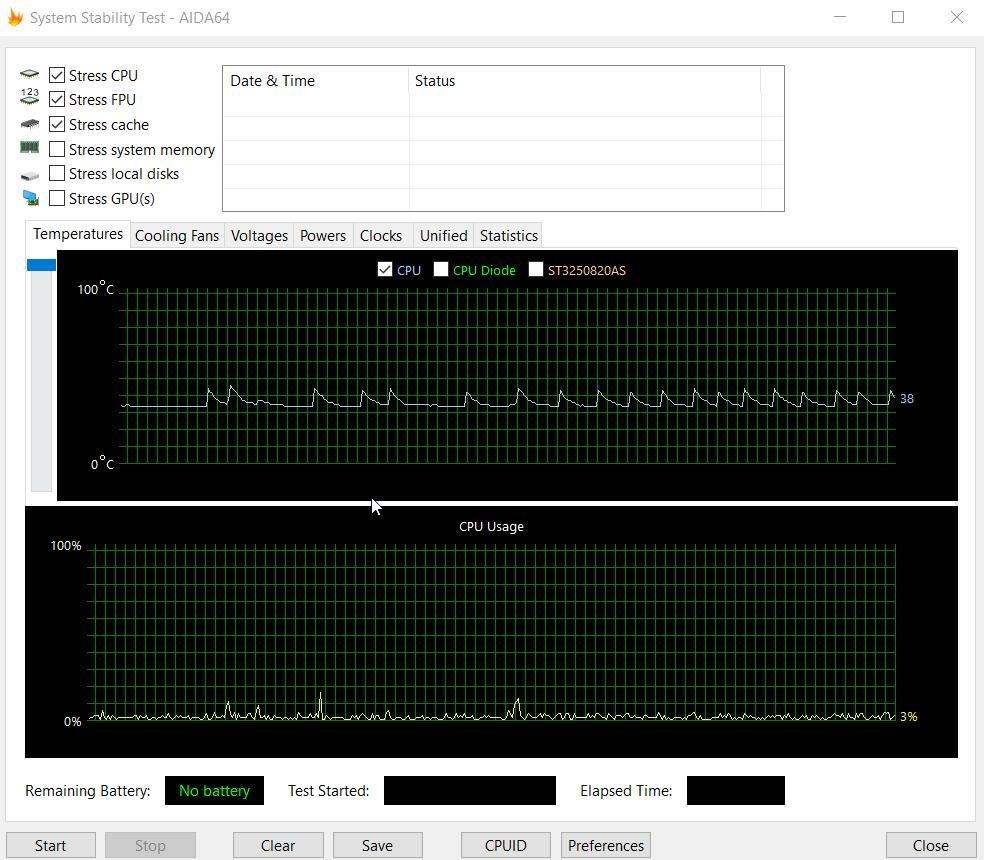

Remarc писал(а):
может у тебя буст включен
у меня буст включен, но линия прямая, скрин выше. много раз слышал про такую "пилу" но ее причина, хз
Регистрация: 05.05.2020
У меня пила и на стоке где работае ттурбобуст и на статике в разгоне. И еще особенность, когда температура падает, то линия просто прямая, тут либо датчик кривой, либо у процессора проблема с отводом тепла.
Ryzen 1600af 4,05GHz 1.3В, msi b450 gaming plus, crucial ballistix sport lt dd4 3466 , sapphire rx580 nitro+

Yurex писал(а):
Можете поделиться своими графиками температур?

Yurex писал(а):
А у меня пила,а не график , разве это нормально?
В зависимости от настроек , режимов - нормально .
Просто открыт браузер. Сколько графиков не смотрел, такого не видел
photo_2020-05-10_22-55-10.jpg [ 131.6 КБ | Просмотров: 395 ]
Регистрация: 08.04.2020
Yurex это в разгоне? в стоке так же?
В стоке температура постоянно так прыгает на +-10 градусов.
AsusSTRIX B550-F, 5900X+ArcticLFII280, iCHILL32Gb3800cl16, Sams Evo970 250Gb, EVO860 1Tb, Seagate 4Tb, BeQuiet SP9 700W, ASUS2070S, TTSupressor F31.
это в разгоне, но без нагрузки. в стоке так же.
Регистрация: 12.05.2020
пила-это обычное явление на ам4.

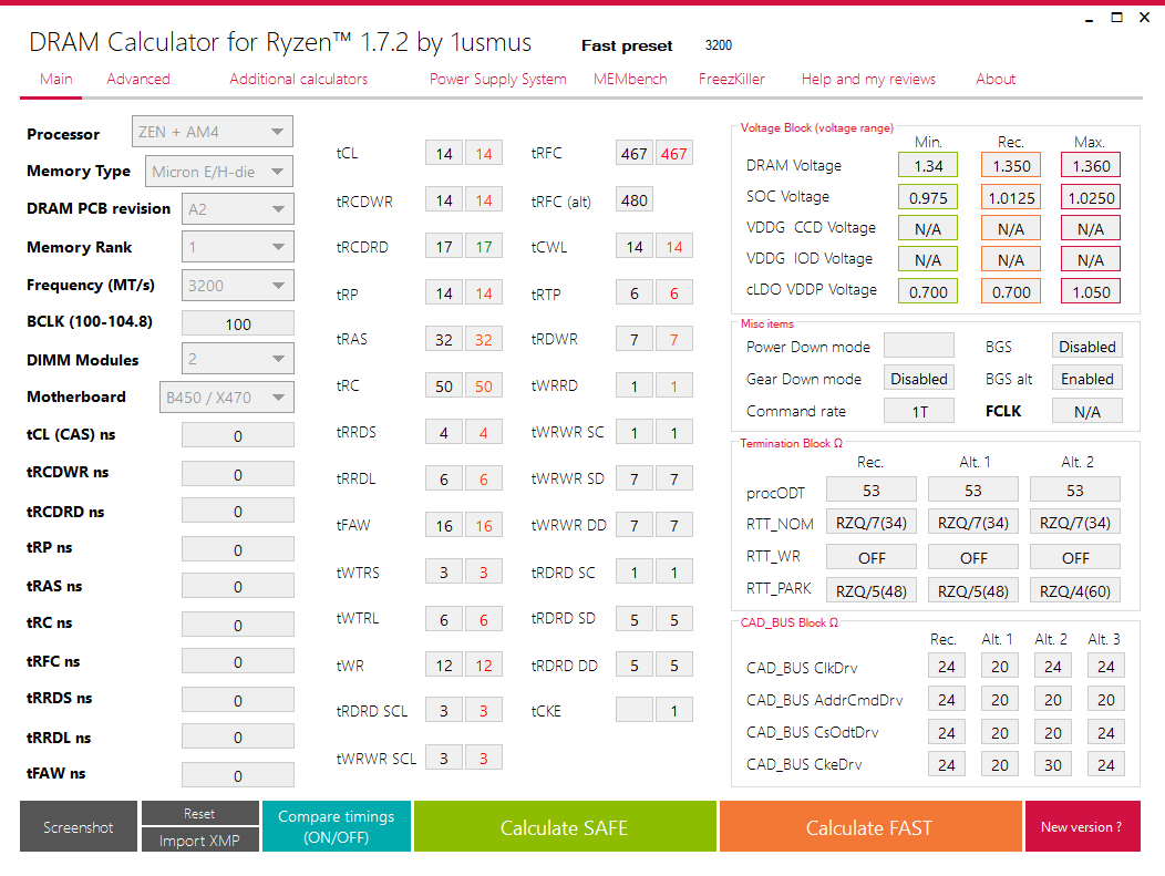

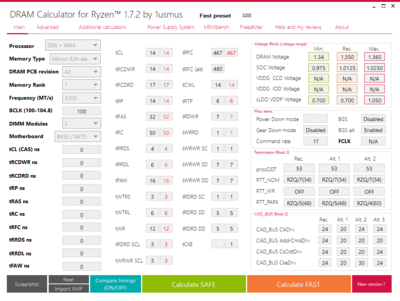

любые тесты часами, игра к примеру батлфронт 2 раз в 4 часа закрывается без ошибки, куда копать ? мб гдм включить или че ? все по калькулятору стоит, ревизия озу А2
2.png [ 70.64 КБ | Просмотров: 651 ]
Регистрация: 30.04.2019
Напругу накинуть на память и сок, если не помогло, то попробовать с автоматическими вторичными таймингами. Если и это не помогло, то копаться в первичных таймингах, щупая их по одному(их не так уж и много). Можно ещё с терминаторами повозится. Главное делать все поэтапно и не спеша, чтобы нащупать проблемный параметр.
Можно ещё cldo_vddp покрутить. У меня "рекомендованные" 700мв вызывают редкие сбои на любой частоте, а в режиме "авто" выше 3200мгц тоже редкие сбои.
Проблема может быть и в процессоре. Но если то, что стоит у тебя в подписи, работало стабильно, то проблем с ним быть не должно.

Pa4an писал(а):
любые тесты часами
Да ладно, недотестировал просто. Поставь тм5 с конфигом 1usmus V3 часов на 5 хотябы
R7 5800X3D (CO -30) // B550 AORUS PRO V2 // Micron Rev. E. 32GB (2x16GB)@3600 // RTX 4070 SUPER // 2560х1440 180гц
Регистрация: 25.07.2015
AHDPEY198329477 Скачал, оно 12 мин прогнало, мне что каждые 12 мин вручную запускать и сидеть 5 часов ?? :haha:
