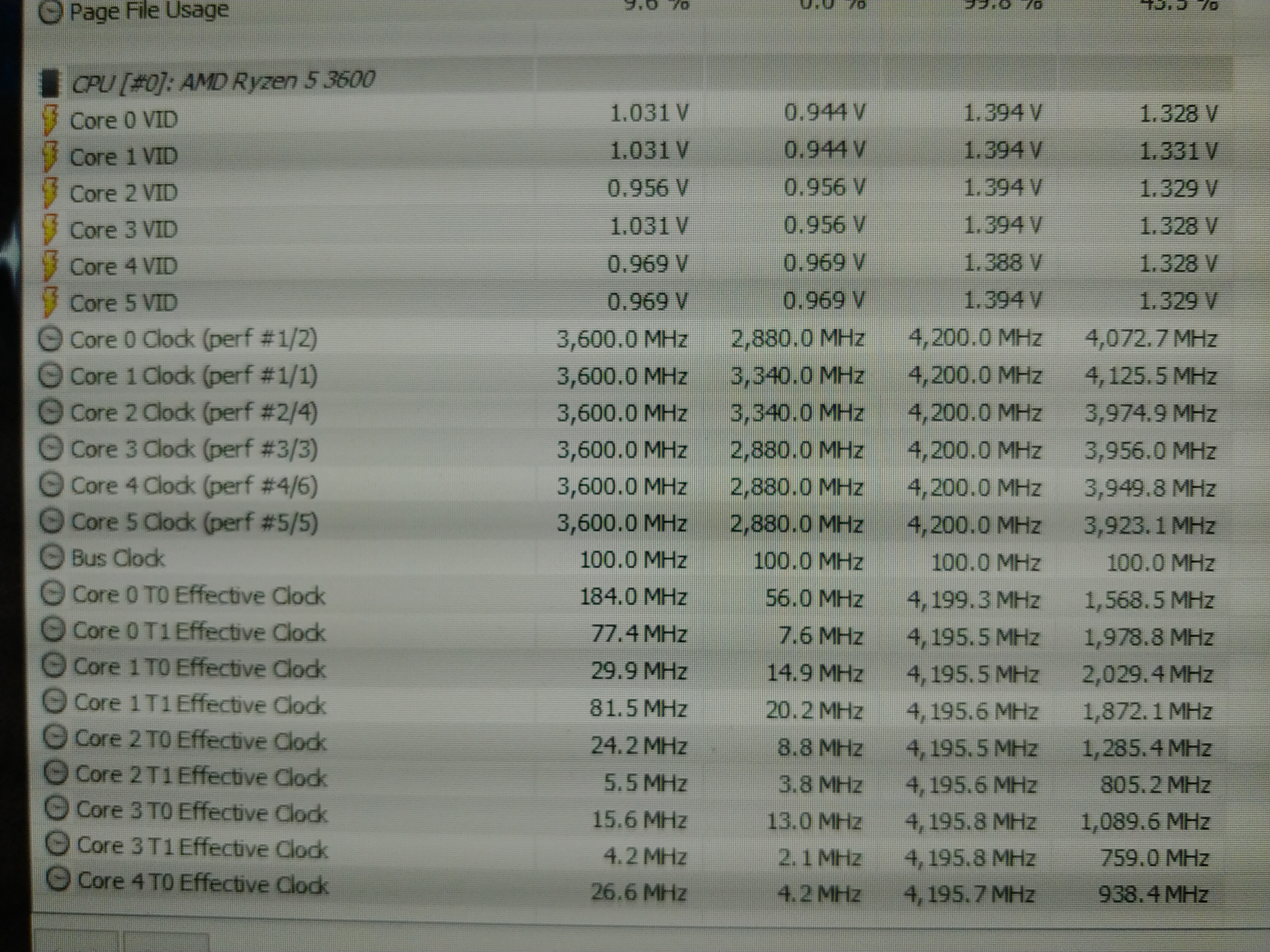

bigmotor писал(а):
3300-3600-3300-3600-4050-3300-3600. Это чо?
это насколько я понимаю нормально,если игре не нужно 4200 на все ядра,то оно и не будет,можешь зафиксить частоту и напругу(вменяемую)будет всё время 4200,но не советовал бы,выхлоп небольшой,ещё нужно напругу подбирать и охлад хороший
у меня в играх вообще какие то весьма странные цифры)при обычном использовании я и не вижу таких никогда)
