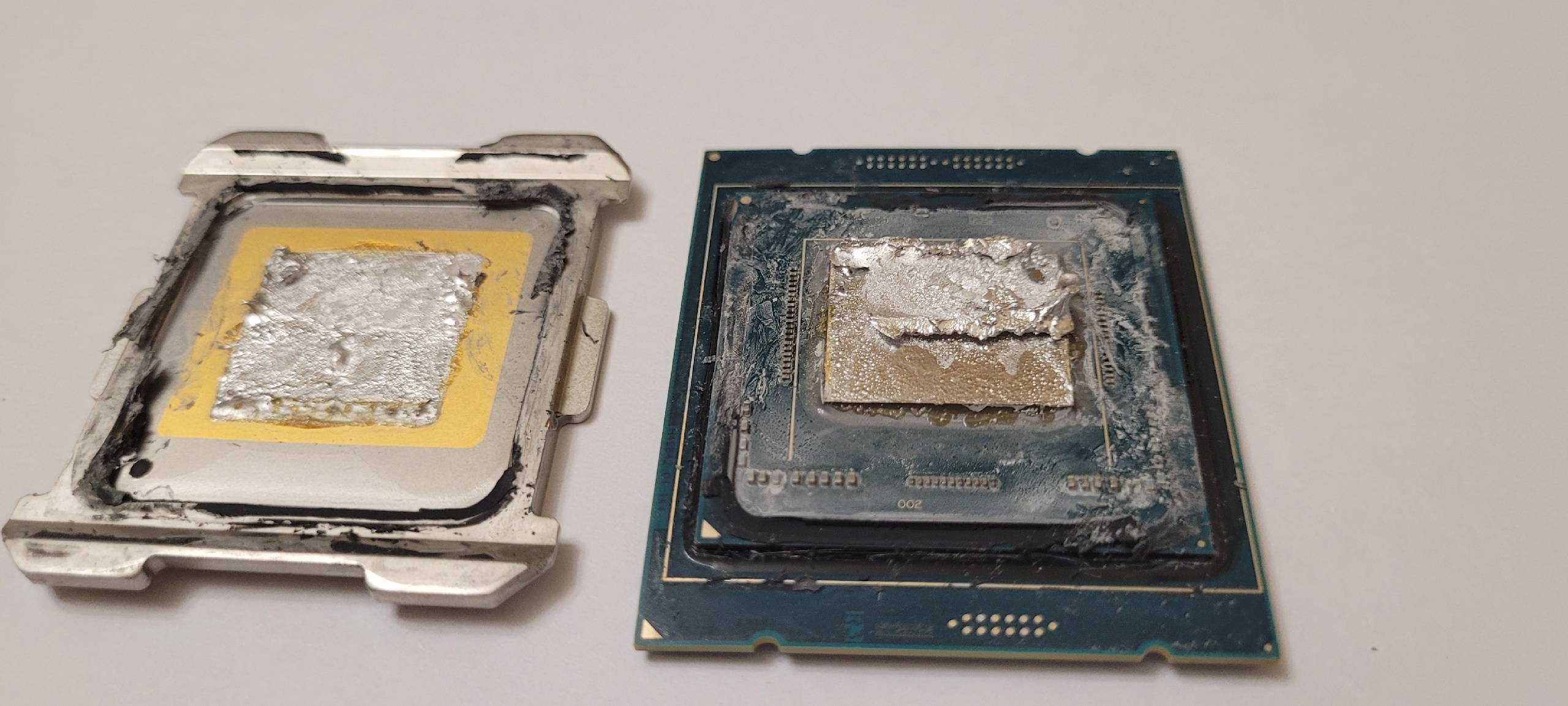

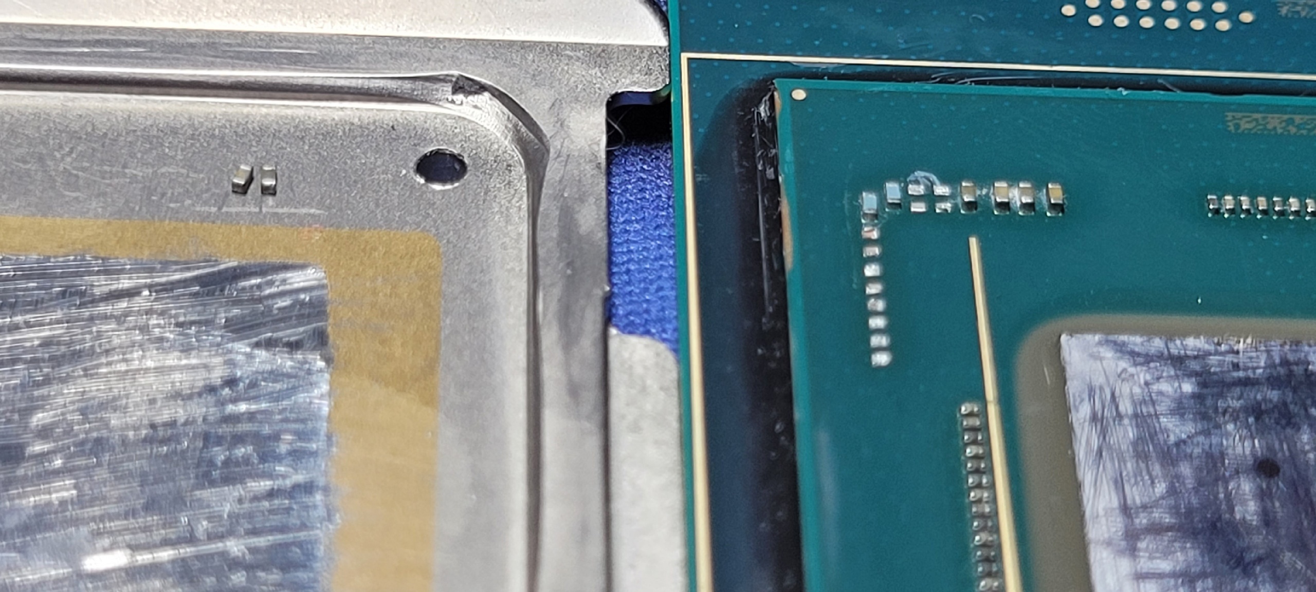

Обещался отписаться по поводу вскрытия проца Xeon 26xx V4 . По технологии снятия, Сначала вымачивал в галоше, отделять герметик лезвием стало легче, потом раскроил пластиковую бутылку и полоской пластика подлезал под крышку. После Фен в руки и греем проц, он крепко держится на припое, греть пришлось не слабо в районе 160 -180 . оторвать крышку получилось с трудом, только с помощью ножа в распор текстолита и крышки, держа все это дело силиконовой прихваткой и обдувая феном.. Жесть ..
в общем, вскрытие прошло. Результат печален: текстолит все же повело(виной не использование ножа, а температура, а на меньшей температуре не отделялось) , немного повредил лезвием маску текстолита (на фото видно). оказалось сшибленно 6 элементов из которых я нашел только 3, и это все же не я повредил, а видимо тот, кто туда лазил в отверстие до меня.
Первая фото сразу после вскрытия, белые разводы это от галоши , заливал внутрь.
ПО итогу, проц все же на помойку или как донор оставшихся элементов.
Мое мнение, вскрывать большой гемор из за того что оно припаяно. Хоть этот припой и мягкий, но сорвать без нагрева НЕ реально. Один плюс.. получил опыт пусть и не совсем удачный :)

Bormut, герметик леской резать хорошо. А с нагревом явно поторопился и перестарался просто.
к сожалению, меньший нагрев не давал возможность отрыва..
Наблюдения:
1. на кристалле есть пятна, видимо какая то реакция от этого припоя
2. оторвать от крышки очень тяжело, но сам припой очень мягкий и снимается ногтем легко
3. Крышка очень теплоемкая, толстенная и тяжелая ,я думал она тоньше.
Не плохие получились брелки, крышка так вообще огонь, даже дырочка есть ! :)
И самое главное. Столько возни и гемора, что оно не стило того! правда, что бы это понять, надо было убедиться лично.

Bormut, в том-то и дело, что отрывать ничего не нужно. Это та ситуация, когда чем меньше рук, тем лучше. Вставляются под крышку зубочистки или лезвия, чтобы было усилие постоянное и симметричное. Именно оно крышку и снимет само с кристалла. После этого смазывается термопастой и кладется на разогретый на максимум утюг крышкой вниз. И не снимается, пока проц сам не слетит. Обычно это занимает секунд 30, в особо толстых случаях минуты полторы-две. Метод универсален и работает практически с чем угодно. Кучу процов так вскрыл под разные сокеты и пока не встречал проблем.
Добавлено спустя 2 минуты 39 секунд:
Bormut, разумеется, герметик при этом должен быть весь порезан, иначе ничего хорошего не выйдет.
