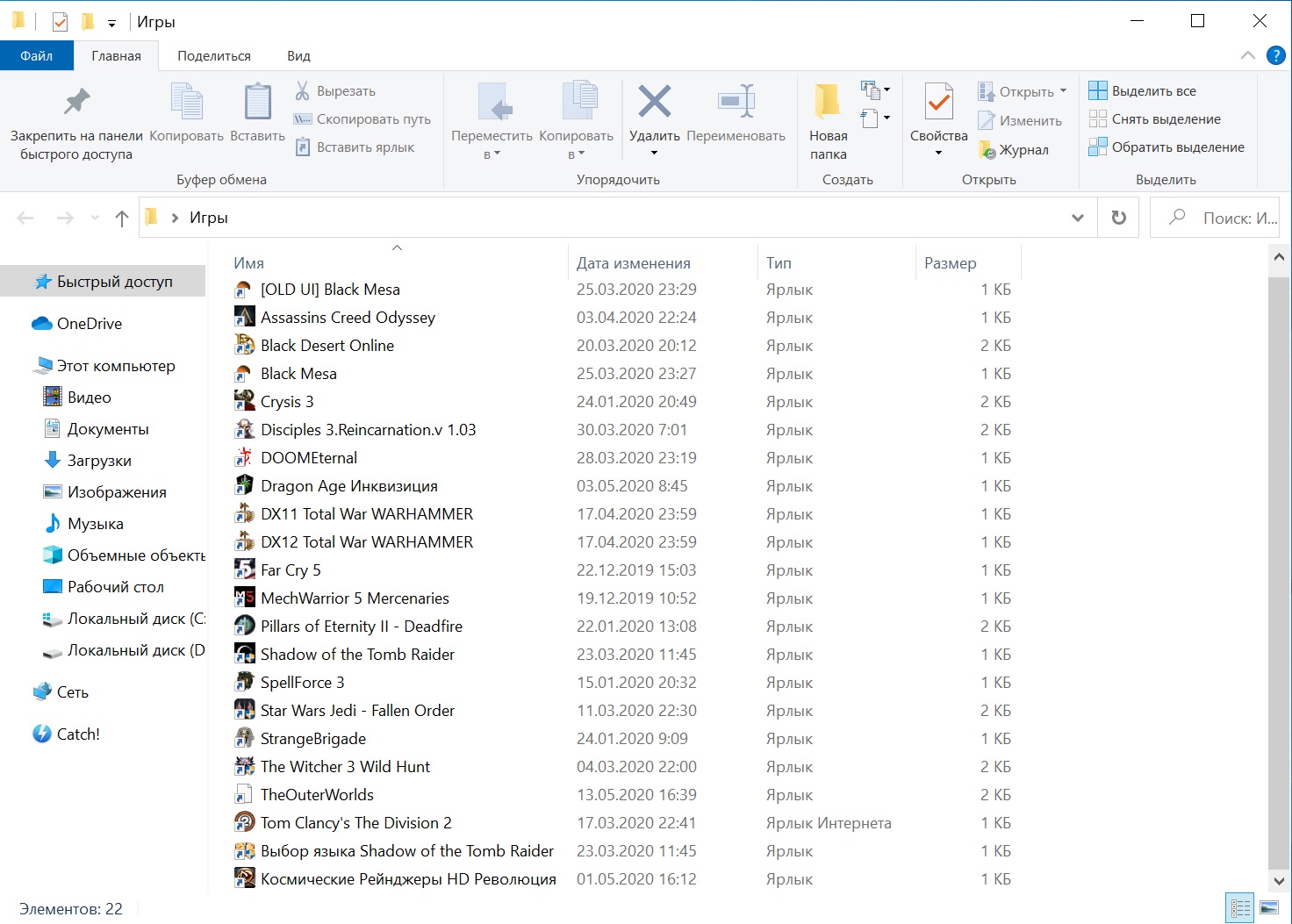

Матрикс писал(а):
Из тех, что прогревают меня. Detroit (компиляция шейдеров), Gears 5, Fallout 76, только не 2 минуты побегать, а поиграйте пару часов, речь именно о пиковых температурах.
Мой список игр. Что интересует?
Список игр.jpg [ 294.77 КБ | Просмотров: 464 ]
Регистрация: 09.11.2016
Фото: 71
Если честно, то ничего :D, я не подвергал сомнению, что в ваших играх греет так как вы и сказали, я лишь заметил, что есть игры где нагрев куда сильнее. Причем я говорил не про бенчмарки или 5-10-ти минутный прогон, а именно 1-2 часа полноценной игры. Поэтому думаю спорить нам с вами не о чем. :beer:
