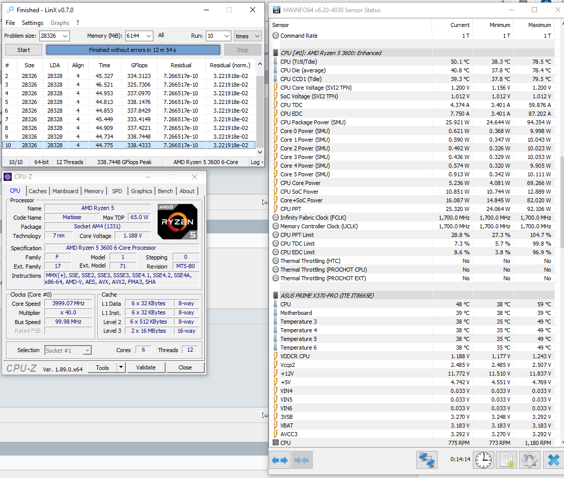

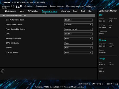

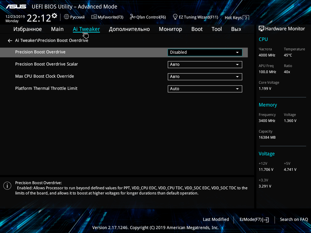

Зафиксировал 4ггц на r5 3600 , термопаста (аксил 3), обороты охлаждения в тихом режиме, температура в помещении 20+
Управление питанием процессора (через powrprof) удалил в реестре.
Linx HWiNFO
LINX 3600 4ггц 1.2.png [ 131.91 КБ | Просмотров: 723 ]

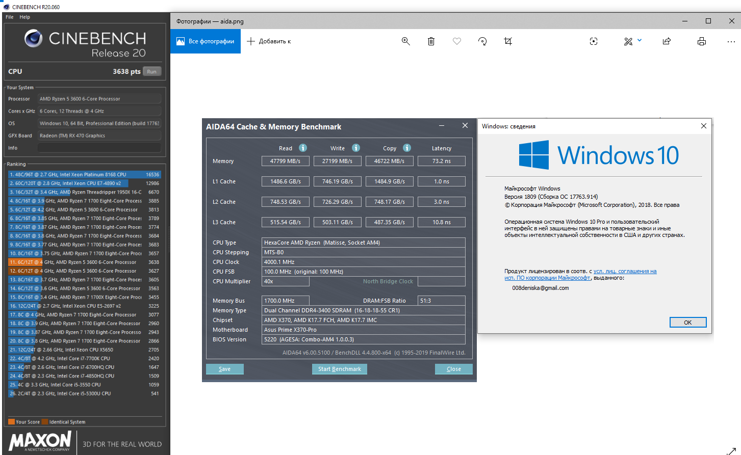

Cinebench r20 + aida cache
Cinebench r20 + aida cache.png [ 332.54 КБ | Просмотров: 730 ]

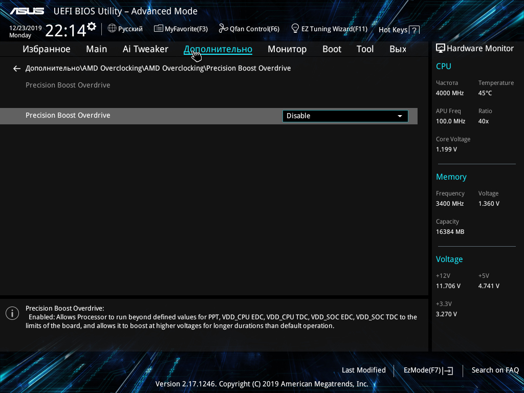

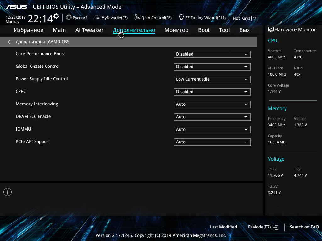

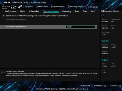

Пункты в биос для отключения энергосбережений и автобустов.
AMD CBS
AMD CBS.jpg [ 339.23 КБ | Просмотров: 730 ]
AMD Overclocking PBO Off
AMD Overclocking PBO Off.jpg [ 342.83 КБ | Просмотров: 730 ]
Precision Boost Overdrive
Precision Boost Overdrive.jpg [ 307.14 КБ | Просмотров: 730 ]
А с какой целью?
Просто вижу выигрыш только по флопсам в linx, в cinebench результат аналогичен авто режиму.
А вот играх будет меньше фпс по сравнению с авто, при котором бустит выше 4100.
Неужели это все ради флопсов? :)

Deemunn писал(а):
А с какой целью?
Во первых разгон через PBO требует изучения, а шапка темы не богата на разъяснение терминологий (scalar и тд) со временем возможно перенастрою. Главная цель была добиться нормальной работы GTA 5 что была достигнута в сравнении с r7 1700 . Напряжения стоковые пусть на 1 ядро но под 1.45 , не верю я алгоритму буста, в его молниеносную реакцию, 4ггц выставил для linx естественно чтобы без перегрева прошел.
