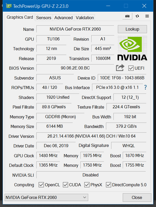

глянул сейчас, почему то у меня ВК отображается как работающая в 1.1, это нормально? игры идут вроде как обычно
1.gif [ 39.56 КБ | Просмотров: 494 ]
Добавлено спустя 1 минуту 31 секунду:
а всё норм, с нагрузкой включается 3.0
Добавлено спустя 22 секунды:
значит проц исправен как бы технически?
Нормально, это в простое так.
