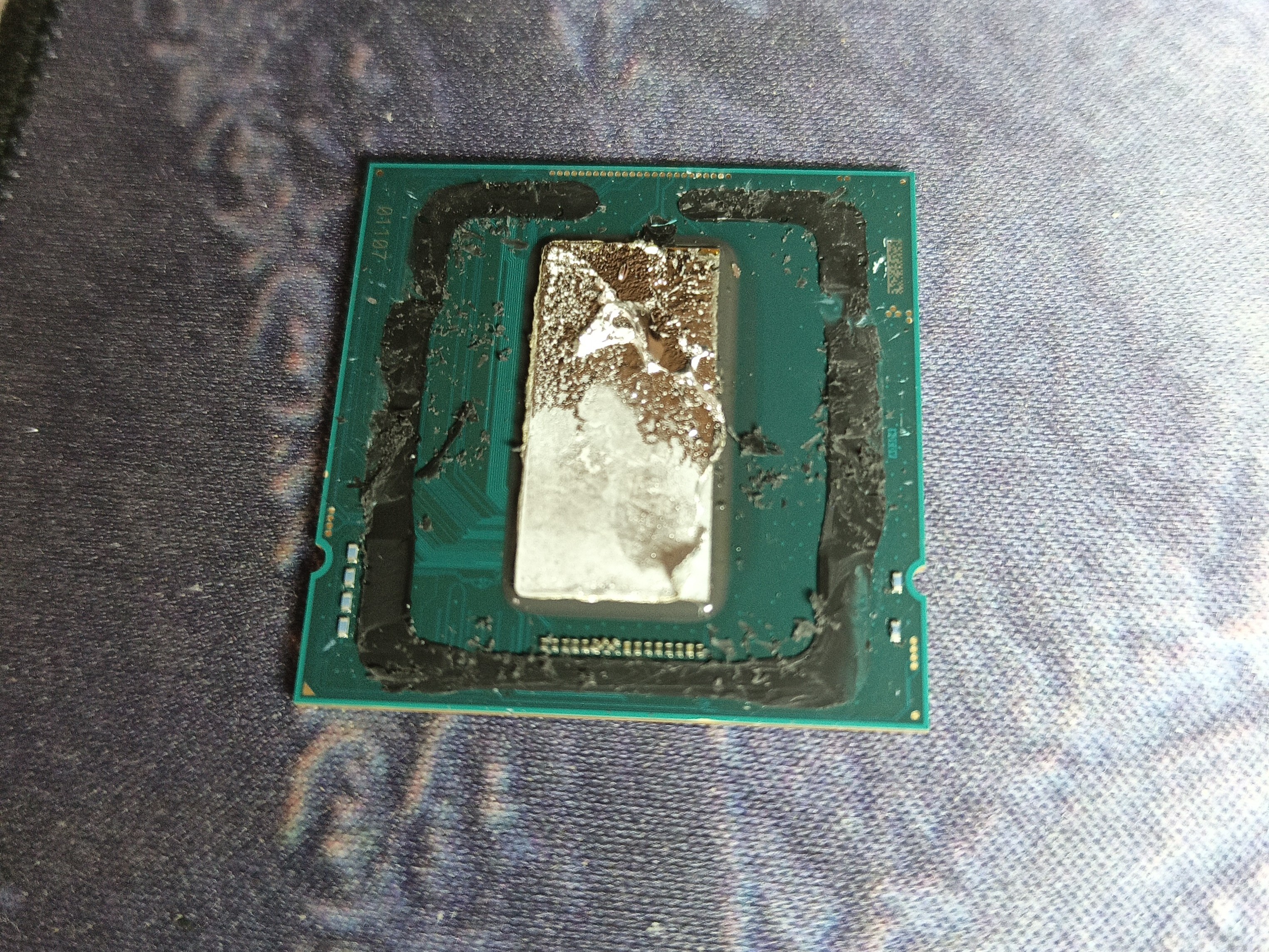

Регистрация: 03.11.2019
Всем здравствуйте.
Принимайте в свои ряды.
За: одно ядро заметно горячее, причем в авх 5-е, а без авх - 3йе)))) на 10гр примерно, чем все остальные. Недомазал где-то, как думаете?
11600kf был обзеглавлен методом подрезки герметика лезвиями, затем на утюг.
Снялось с третьей попытки.
Три кондера задел лезвием, пришлось ехать к мастеру ставить на место. Причем и фото смотрел, и тему изучал, но не думал, что они настолько близко были 😅
Цапонлак с озон на все смд(мб нужно только те, которые под крышкой мазать, но я на все нанес).
Жм от FrostMining с озон 400р граммовый шприц, на крышку тп с фазовым переходом ptm7950 с авито. Без герметика.
Температуры упали ощутимо. Градусов десять точно есть. Да и жм пока оч тонким слоем нанес. Насколько я понял, придется еще раз лезть через месяц примерно.
avito-1739441613416-shot.jpg [ 2.35 МБ | Просмотров: 2041 ]
